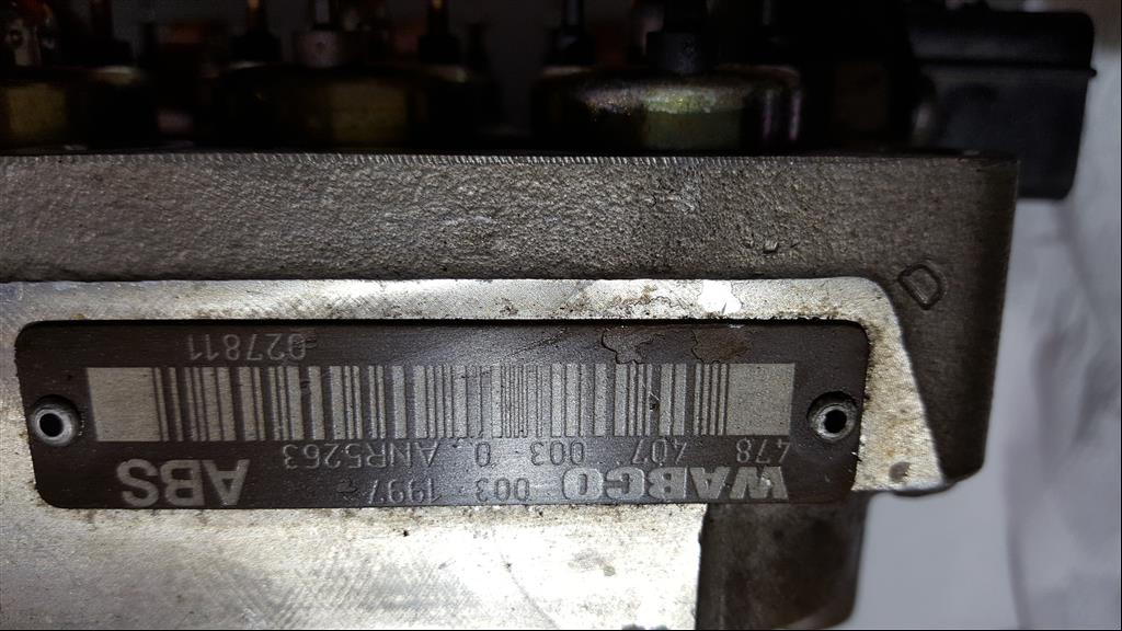

Le module ABS se trouve très facilement en occasion car c'est le même que celui du P38
Sur l'un de mes disco je l'ai changé avec également les deux répartiteurs AV et AR
Le bloc ABS Disco / P38 ANR5263 :

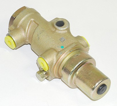

Le répartiteur ANR3194 :

C'était le cas sur mon Disco (mêmes symptômes de freinage insuffisant et perturbé)Jules40 a écrit : Tu penses que le module ABS peut être en défaut ??
Un module ABS de P38 et deux répartiteurs neufs ont tout résolu

bonjour à tous , je rencontre le même soucis freinage très moyen alors que j'ai changé le repartiteur arriere les deux durites le mastervas, le maitre cylindre ,et j'ai mis un autre répartiteur ANR3194 mais je vois dans le dernier post après changement de deux ANR3194 , pourquoi il y en a deux car j'en vois qu'un seul .
merci pour vos réponses.

Surement qu'il en a changé deux.... voulant dire qu'il a remplacé deux fois ce répartiteur.LOUKOUM60 a écrit :mais je vois dans le dernier post après changement de deux ANR3194 , pourquoi il y en a deux car j'en vois qu'un seul .
