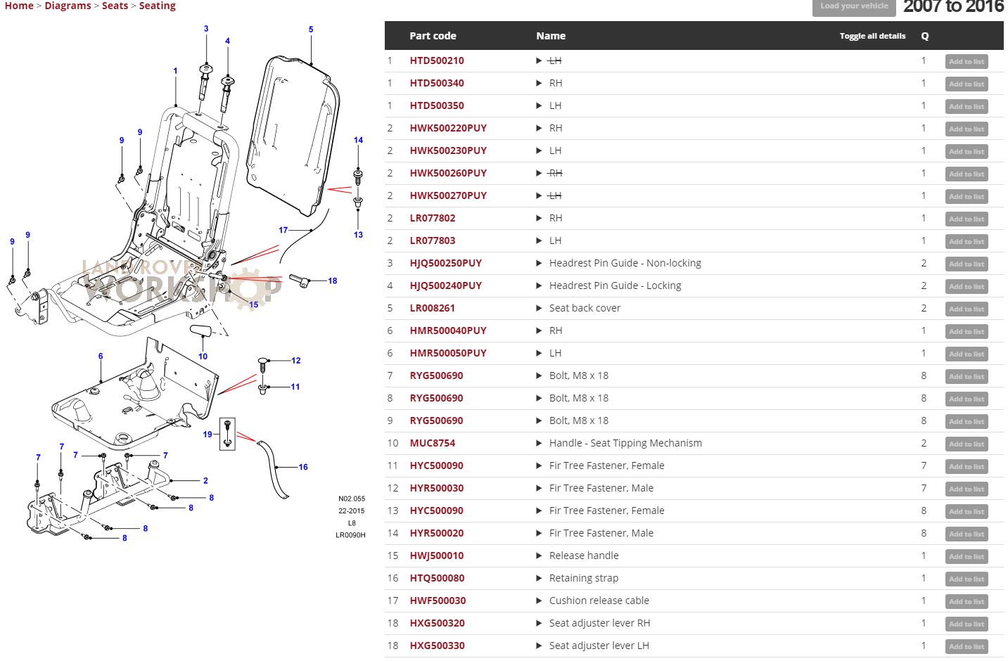

>>>>> Démontage siège 6/7 Def 110 TD4
Bonjour à tous
C'est vraiment très simple à démonter (et à remonter).

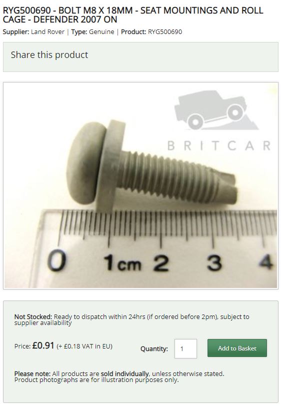

Les sièges AR pliables sont tenus par des vis TORX vissées dans le chassis.
Il faut retirer les caches en plastique noir pour les fixations du haut et ensuite retirer les vis repérées (9) sur le plan.
Ensuite il faut retirer les vis repérées 7 et 8 pour les fixations du bas en soulevant légèrement la moquette.
Une fois les vis retirées, il suffit de tirer un peu fort et le siège bouge.
Attention c'est très lourd.
Une fois les sièges retirés, il est judicieux de remettre les vis avec un peu de graisse pour éviter de les perdre et surtout éviter les entrées d'eau qui finissent par tremper la moquette.
Sur les fixations du haut, il y a un ergot de centrage qui facilite le remontage. Cet ergot se positionne dans un trou dans le chassis. Il faut donc remplacer l'ergot par un ensemble vis / écrou du bon diamètre avec deux rondelles et si possible un joint pour éviter les entrées d'eau.
