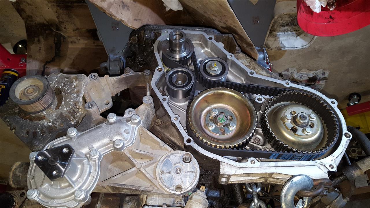

Essai routier ce matin sur une vingtaine de km.
Pile poil.
Mais tout à l'heure, en regardant la bête, je note des traces de liquide au sol. De l'huile moteur.
Il y a de l'huile moteur un peu partout sous le moteur et sur le pont avant.
Après une rapide recherche, cela fait du goute à goute très rapide venant du trou de passage à gué du carter de distribution.
Joint mal mis ? Ou est-ce le joint O-ring que je n'ai pas remplacé par du neuf ?
Bon, le voilà immobilisé

Merde, c'est rare a l'avant que ça pisse comme ça.
Pour le torique, si t'as senti une légère résistance au moment de la pose du pignon de vilo, c'est que le torique est bien comprimé dans la gorge du pignon donc pas de fuite possible par là.
Reste le spi du vilo et le spi d'arbre à cames, mais avec des portées neuves sur les 2... peut-être un spi défectueux ou le petit ressort de la lèvre d'un des deux qui a sauté lors du montage.
Ou des fibres de courroie qui passent sous les lèvres des spi qui se mettent à pisser (vécu) mais pas au point d'asperger le pont et pas au bout de 20 bornes
Un des spi à l'envers ça on oubli, même si personne n'est à l'abri d'une connerie
Bref de toute manière c'est pas grave, juste emmerdant de redesserrer le damper pour déposer le carter
L'essentiel étant que le moulin tourne pile poil.
- Messages : 13948
Je crois que la photo parle d'elle même !
C'est uniquement la lèvre externe qui se trouve être en plusieurs morceaux.
La lèvre principale est en bon état.
Cela ne devrait pas fuir comme j'ai vu, sauf si un morceau de lèvre vient en coincer entre la lèvre principale et sa portée, créant ainsi un passage pour l'huile sous pression. C'est surement ce qui est arrivé.
La cause première, je pense est un problème de montage.
Le chanfrein sur le pignon est très petit donc risque de retourner la lèvre extérieure, ou seulement une partie si on ne tourne pas le pignon quand on le met en place. Je ne pense pas l'avoir tourner.... ou seulement osciller.
Oui le chanfrein du pignon cranté n'est pas suffisant et une des lèvres se retourne facilement donc fuite !
A ne pas faire : mettre le joint dans son logement de carter et pousser le pignon cranté dessus (fuite assurée)
A faire (méthode éprouvée par 2 à 3 ditributions par an) :
monter le joint neuf à la graisse NGL2 sur le pignon neuf et le pousser au fond avec l'ancien pignon et la grosse vis de serrage (penser à bien aligner sur les clavettes) ainsi le joint ne soufre pas.
Par ailleurs :
Pour l'autre joint le faire glisser avec de la graisse sur une gaine en plastique pour éviter de le blesser :
Nota : mes photos ne viennent pas toutes du même moteur, ni du même mécano et les méthodes varie
vu que parfois ce joint n'est pas changé... (bref ce n'est pas de la maintenance aéro...)

Bonjour,RR VM 1992 a écrit :A faire (méthode éprouvée par 2 à 3 distributions par an) :
Je prends note de cette méthode qui me semble effectivement intéressante.
Toutefois, la graisse ne serait elle pas plutôt NLGI2 (graisse lithium, en clair) ?
Modifié en dernier par Locouarn le 11/11/2019 22:15, modifié 1 fois.
Normalement on ne met pas de graisse pour le montage d'un spi car le risque est qu'il sorte de son alésage avec simplement une petite surpression coté carter. Dans le cas d'un spi qui a un peu de mal à rentrer dans l'alésage mettre du suif comme lubrifiant , ce dernier séchera par la suite. Si le chanfrein de votre pignon est trop faible ou avec un bord trop saillant c'est sûr que vous allez couper la lèvre anti poussière , il serait préférable de le faire reprendre par un tourneur ou à défaut le reprendre à la pierre India .
Pour info , c'est pas la lèvre anti poussière abîmée qui va créer une fuite d'huile dans l’immédiat, la fuite se fera à la longue car les poussières boufferont la lèvre d'étanchéité. C'est exactement ce qui s'est passé sur le Def Td4 avec sa pompe à vide car ils ont monté un spi simple lèvre (étanchéité) .
- Messages : 13948
Et là tu as un gros rique que le joint touche encore le pignon sur sa face.... pas glop.RR VM 1992 a écrit : monter le joint neuf à la graisse NGL2 sur le pignon neuf et le pousser au fond avec l'ancien pignon et la grosse vis de serrage (penser à bien aligner sur les clavettes) ainsi le joint ne soufre pas.![]()
- Messages : 13948
Pas de problème de mettre de la graisse sur le diamètre extérieur du joint. Il restera là où il est après quelques minutes.Escanogat a écrit :Normalement on ne met pas de graisse pour le montage d'un spi car le risque est qu'il sorte de son alésage avec simplement une petite surpression coté carter.
J'ai comparé tous mes pignons. Le chanfrein est le même depuis belle lurette.Si le chanfrein de votre pignon est trop faible ou avec un bord trop saillant c'est sûr que vous allez couper la lèvre anti poussière , il serait préférable de le faire reprendre par un tourneur ou à défaut le reprendre à la pierre India .
