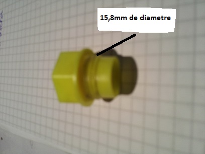

J'ai tous gardé, si c'est de ce truc jaune dont tu parles voilà :wink:
j'ai 15,8mm de diamètre sur le bout des filets.
L'idéal serait que tu ais les deux pompes dans les mains :sm11:

Comme j'ai pas ouvert la pompe, pour moi le seul truc jaune c'était ce truc qui est sur la sortie HP :sm11:
Dès que je démonterai la pompe et je te fais ça :wink:

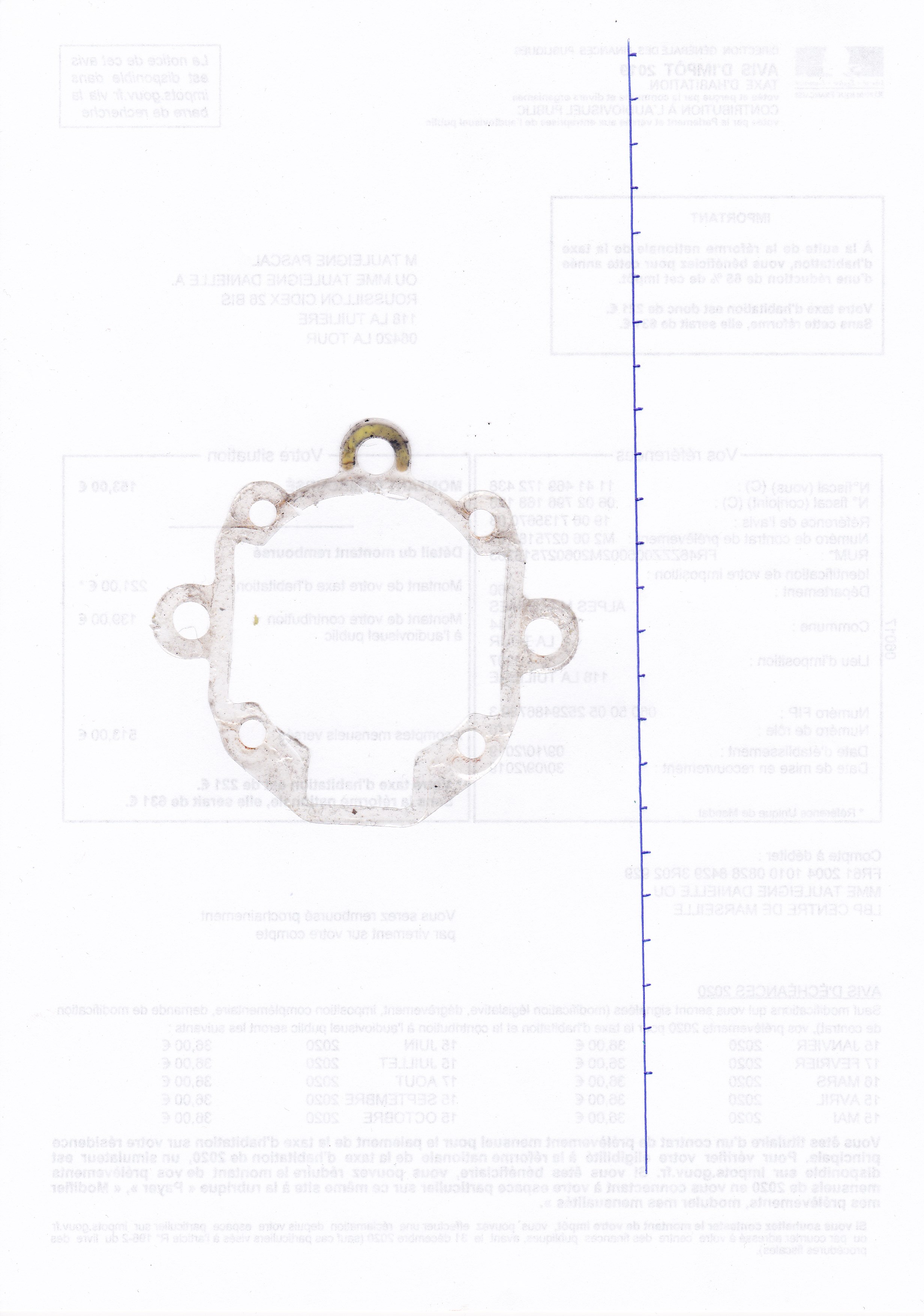

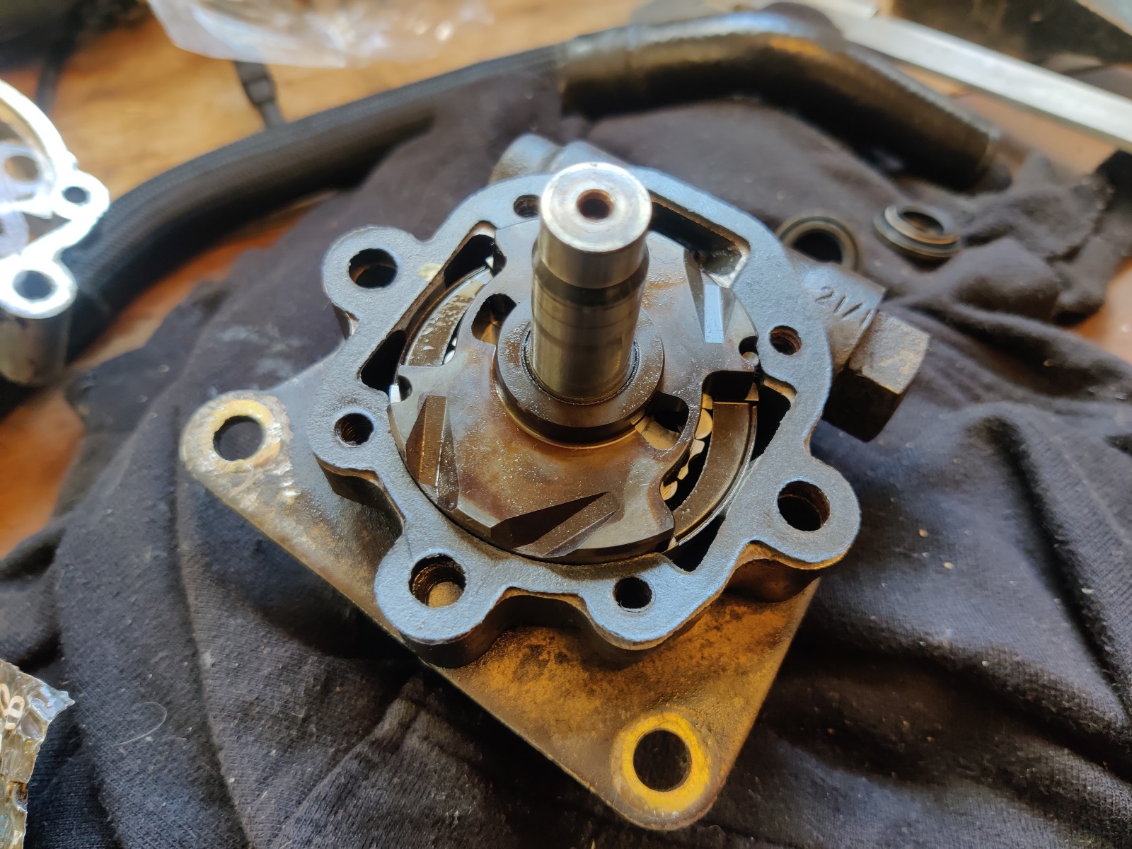

Journée pluie, démontage de la pompe pour trouver le joint jaune, enfin ce qui l'en reste.....
Scan sur feuille A4 avec une règle en cm sur le côté pour l'échelle. :wink:
Un PDF et un JPG.
Joint Pompe Da Disco.pdf
(298.45 Kio) Téléchargé 251 fois

super.
dés que je peux je compare avec le miens.

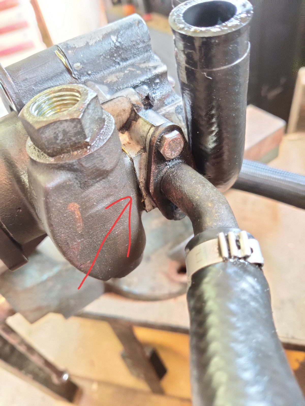

En regardant sur une photo que j'avais mise sur le forum on vois une différence (un trou pou un boulon en plus apparemment sur la pompe de disco de l'autre coté de la fleche bleu sur la photo) mais qui ne sera peut être pas gênante si le reste est identique.

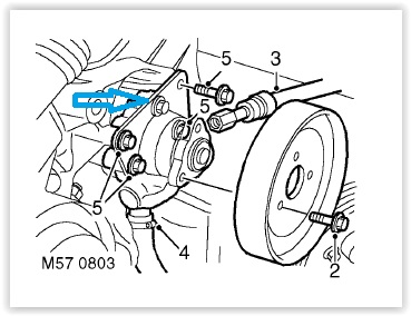

Sur le Disco ce trou du joint ne sert à rien, le joint dépasse du corps de pompe à cet endroit et il y a 5 vis de fixation pour la pompe :wink:
La flèche bleu est à l'endroit ou le joint ne sert à rien et dépasse et ou la cinquième vis solidarise la pompe avec la patte de fixation..
Je te ferai une photo de la pompe si tu veux, mais semble que ce kit de rénovation peux faire l'affaire pour le DEF.
En voyant les résidus jaunes du joint, je me suis demandé si de la pate à joint bleue ne ferait pas le même effet... :sm11:

Effectivement, si le trou ne sert a rien....ça semble bien correspondre.
Quand je rentre chez moi je commande un kit et j’essaierai de refaire mon ancienne pompe.

Je remonte le sujet car je suis dans le même cas. La fuite se situe exactement au même endroit du joint plat jaune.
Quelqu'un aurait-il refermé la pompe en utilisant une pâte à joint avec succès ?

Remontage effectué.
J'ai donc mis le joint jaune qui mesure 0,7mm au niveau du carton et 0,2mm pour la partie jaune.
Le joint du fond, avec les deux ouvertures correspond parfaitement aussi.
Je n'ai pas utilisé les joints spi fourni car j'en avais déjà chez moi.
Le joint torique fourni correspond bien à la pipe d'arrivée du liquide.
Pour le moment je n'ai aucune fuite.

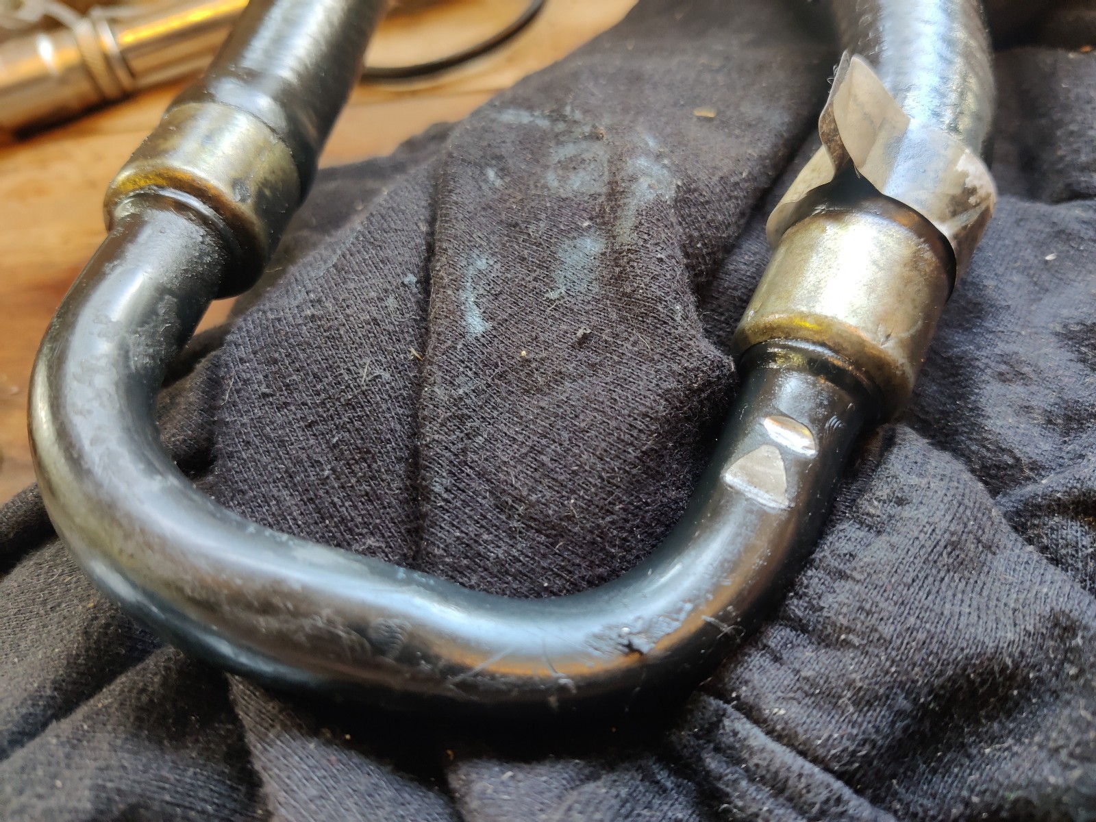

J'en ai profité pour remplacer la durite d'arrivée qui présentait de sérieuses traces de frottement.
