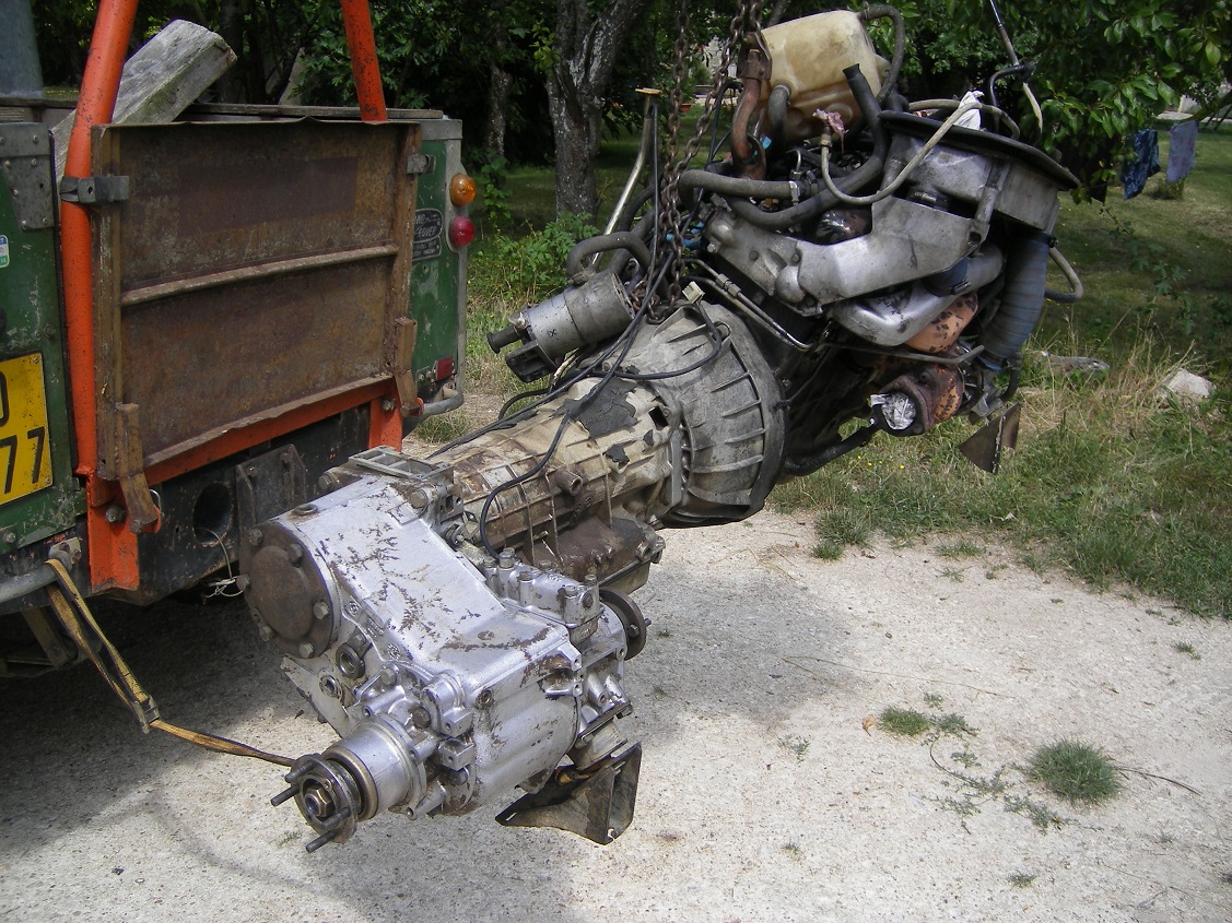

salut ; Pour sortir l'ensemble moteur/boites , s'accrocher au support a l'arrière de la culasse est suffisant et c'est équilibré .
( ici , c'est mon peugeot 2,5 TE avec boite auto , mais c'est pareil pour un 300 en boite méca ou auto !)

Il est vrai qu en baissant la hauteur de la voiture, j aurai moins à lever haut pour sortir le moteur :D
En revanche entre l arrière du moteur et le tablier, je ne vois pas comment passer le petit doigt. De là à passer une tige de remorquage... y a t il une astuce ?

Tu lève l'avant du moteur afin de déposer les silent-blocs du moteur , puis tu le laisse redécendre sur ses supports , et ça te dégage un peu de place a l'arrière du moteur pour y accrocher ton palan .

Moi pour sortir plusieurs fois de suite mon 300 dti sur le disco (à cause du joint spi arrière )j'attache une sangle (1 tonne)sur le collecteur d'échappement avec une autre qui entoure le moteur
Je mets ma chèvre au plus prêt du moteur ,je mets en tension ,après avoir enlevé toute les fixation ,je lève le moteur ,ensuite je dégonfle les roues avant comme cela je lève le moteur moins haut :D :D :D

Ca y est ! Moteur et boites sont au sec et au chaud, mais qu ce fut laborieux...
j'ai commencé par sortir la traverse de boites, dé-associer les arbres de ponts et le support de la BT, mais pas celui de la BV. J'avais récupéré sur un 2.5TD la fameuse patte à mettre sur l'avant du bloc moteur pour l’arrimage. Sanglé cette patte et fait un tour autour de la BV avec une sangle... puis j'ai levé. Je m'étonne a passage de ne pas pouvoir monter de patte à l'arriere du 300 comme c'était le cas sur le 2.5.
Trés vite, je me suis rendu compte que le contre poids des boites était important et que ça allait être galère. A quatre pattes, j'ai démonté les commandes de boite et après trois heures de combat, je me suis retrouvé avec moteur + BV + BT suspendus à la chèvre. Sauf que pour lever suffisamment haut, le piston de la chèvre est monté trop haut ce qui a eu pour conséquence qu'il ne soit plus dans son axe et donc plus possible de redescendre. 18 h, la nuit tombante et un départ pour la semaine prévu pour le travail.
J'ai fait appel à un ami et avec une seconde chèvre, nous avons réussi à nous en sortir. Je vous passe l'épisode ou j'ai dégonflé les pneus pour réduire la hauteur, mais ou le pont s'est posé sur le pied de la chèvre. A la nuit tombé, pas simple de comprendre pourquoi nous n'arrivions pas à la bouger.
Mais ça y est c’est maintenant à l'abris que je vais pouvoir poursuivre.
