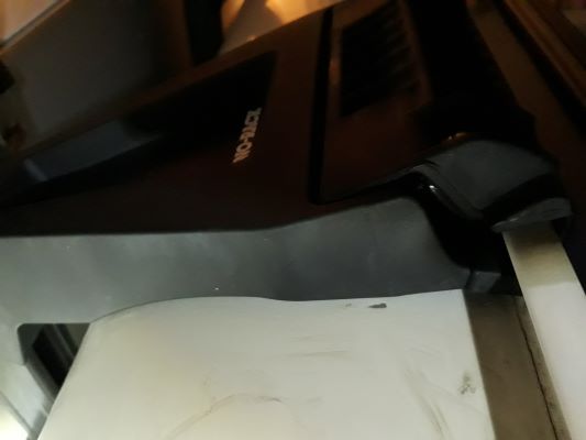

jerome38 a écrit :Je suis assez curieux de voir ça. T'aurais pas une photo ?pascou a écrit :...c'est vrai quand regardant le toit, il a déjà été griffé par les supports des barres... Mais de là à les percer ?
Voilà une photo !! C'est pas énorme comme griffure, mais je me demande ce que cela donne sur le long terme, et surtout après des pistes africaines ou mongoliennes ??

C'est etonnant que ce soit aussi prêt du toit. Sur le mien il y a plus d'espace, mais je vais quand même vérifier si ça n'a pas frotté....pascou a écrit :
T'es sur que t'as pas moyen d'éloigner un peu ? On dirait que t'es au mini d'écartement permis par la gouttière.
Re: Barres de toit Rhino rack -> risque de percer le toit ?
+1 il semble que tu puisses décaler un peu en bas de 3/4 mm et pareil en haut
