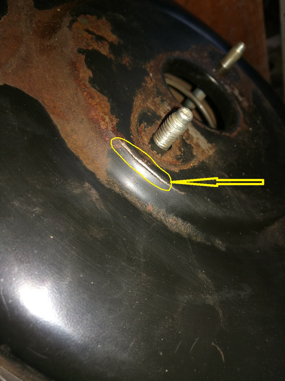

J'ai eu le même problème, aux 2 goujons.
Messages : 1989
Re: Freinage d'urgence difficile sur Def 300 tdi
Ça ressemble à une fissure de fatigue consécutive à la reprise de l'effort à la pédale par la platine du servo...
Malaise. :shock:

C'est coté maitre-cylindre, je dirais plutôt que c'est du au porte à faux généré par le maitre cylindre et les secousses.
Messages : 1989
L'effort que l'on exerce en freinant est bien plus important que le porte-à-faux du maître cylindre ; mais tu as raison, pourquoi pas après tout...
Le fait est que c'est une avarie critique, je trouve.

torero a écrit :Les symptômes sont clairement un problème de dépression. Donc soit c'est une fuite, soit c'est la pompe à vide qui n'est plus efficace. On peut mesurer la dépression avec un dépressiomètre, elle devrait se situer autour de -0,85 bar au ralenti. La panne très courante sur un Def, c'est une fuite sur le mastervac due à une crique au niveau de la fixation du maitre cylindre (voir sur les photos).
