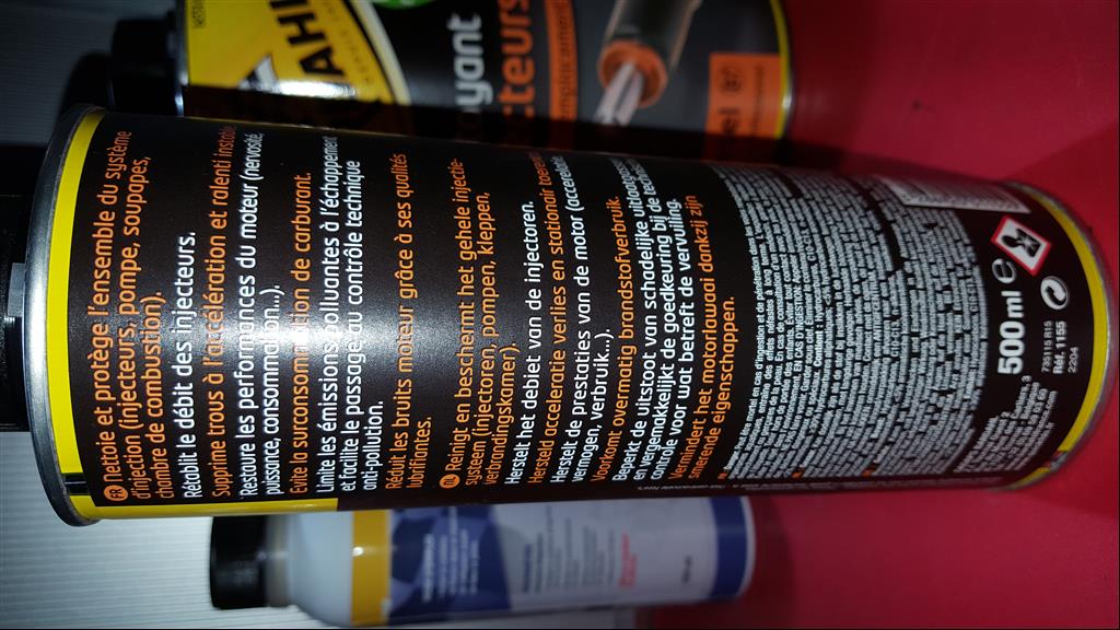

A ce sujet j'ai identifié trois sources pour obtenir ces produits "miracles" :
Les "pros" qui respectent la réglementation et publient les fiches de données de sécurité de leur produits et donc leur composition.
Les "autres" qui ne publient pas grand chose sauf des fiches "techniques" et/ou démonstrations alléchantes :mrgreen:
Les "particuliers" comme vous (voir chimistes en herbe) qui connaissent les composants à mélanger pour avoir pour pinuts le même résultat :sm6:

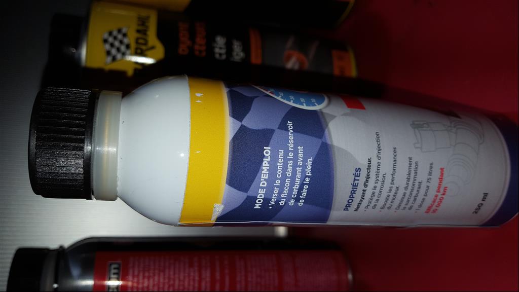

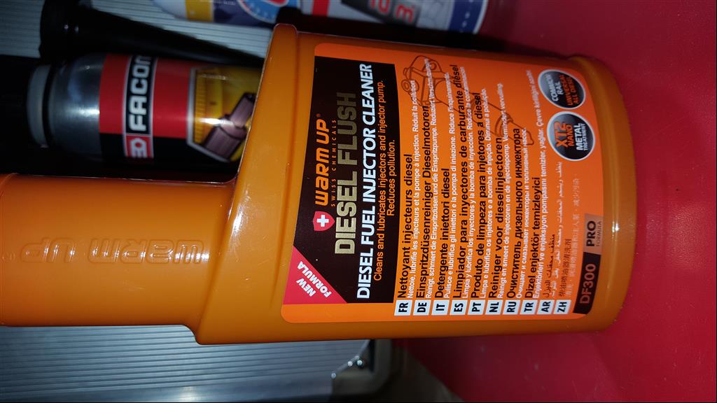

Allez une petite photo du paysage (si si il y a la fiole du particulier qui a mis son mélange à lui dans la grosse boite de droite) :

Nettoyants Injecteurs : Les "autres"
Contrairement aux "pros" qui publient les fiches de données de sécurité sur le web "les autres" sont bien plus discret concernant cette obligation

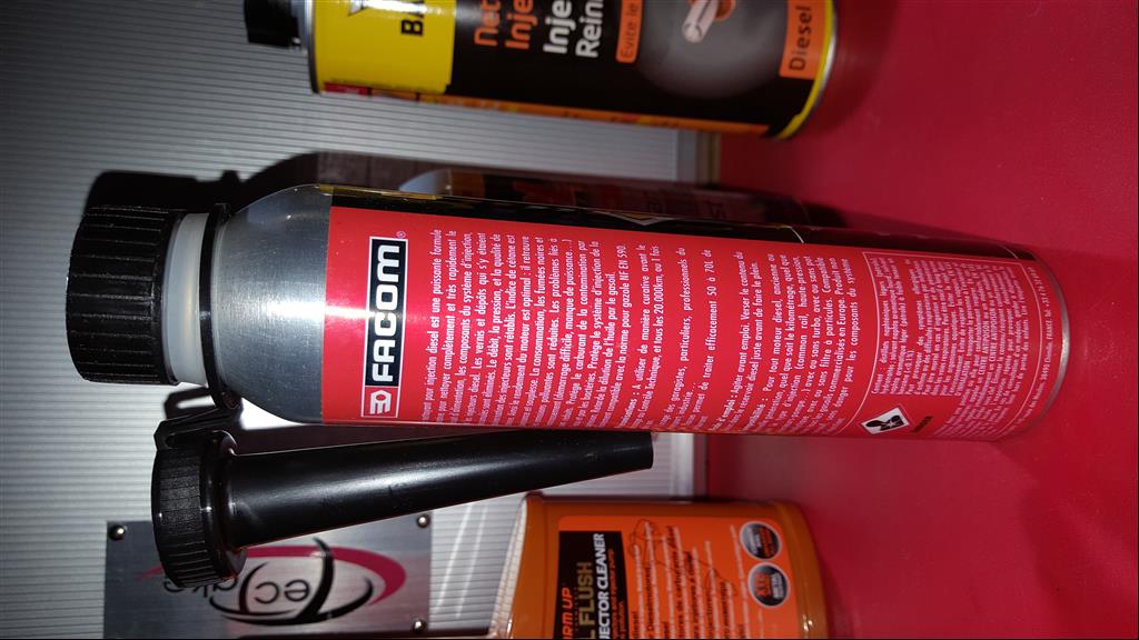

Sur la photo plus haut quelques uns publient toutefois des fiches techniques :
Exemple de fiches techniques ou fiches produits :
FACOM_1075-fiche-produit.pdf
(184.98 Kio) Téléchargé 253 fois

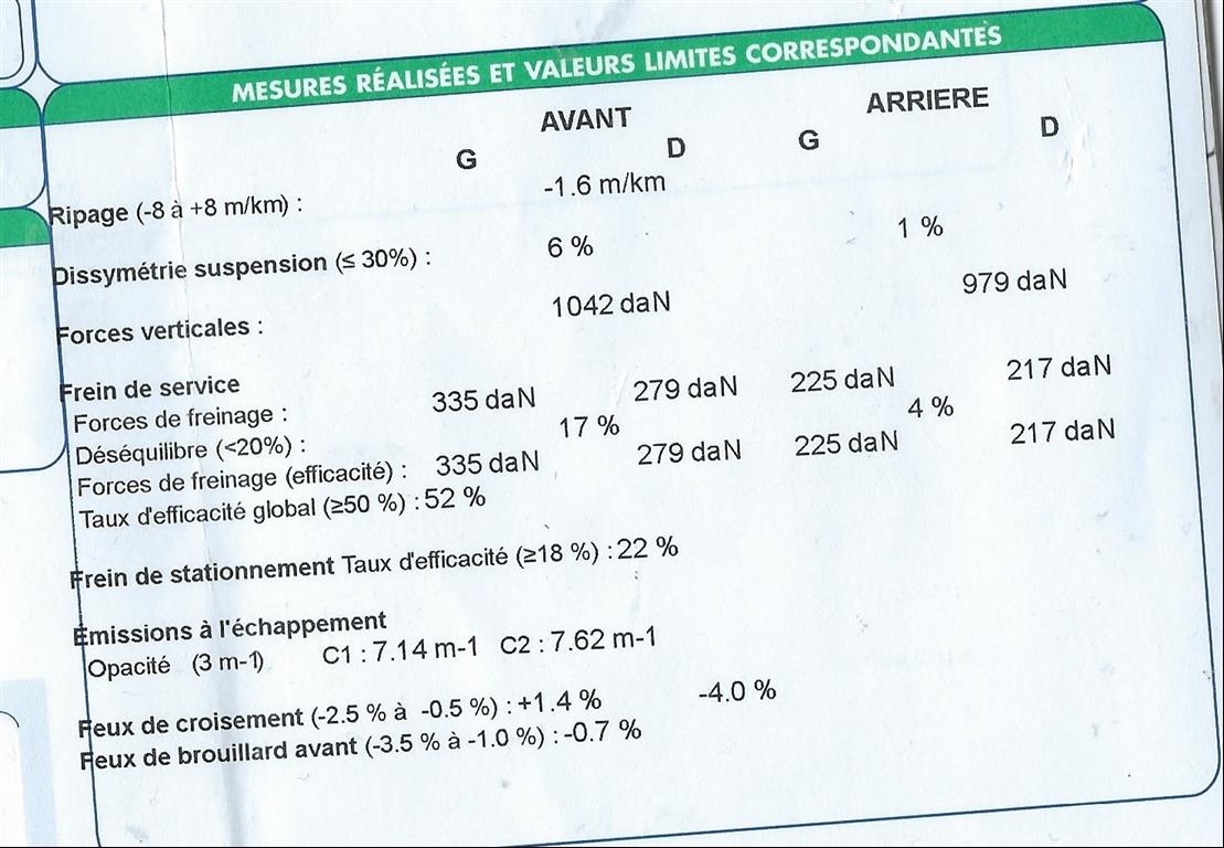

Résultat
Résultat de ma contre visite au CT :
- opacité initiale 4,19 (donc > à 3.00 :mrgreen:
- opacité après traitement : 1,61 :sm2:
Méthode : sur 200 km de trajet j'ai ajouté 10 litres de "mixture maison" dans mon réservoir (jauge en dessous de la moitié donc 40 litres au total environ).
Sur un autre Disco qui est à 7.62 au lieu de 3.00 (because vanne EGR bloquée) je vais refaire le traitement (après obturation de la vanne évidement) histoire d'y voir plus clair :mrgreen:
Au fait si quelqu'un est plus haut que 7,62 en opacité il peut venir ce décrasser le moral ici :lol:
