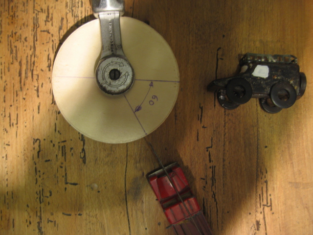

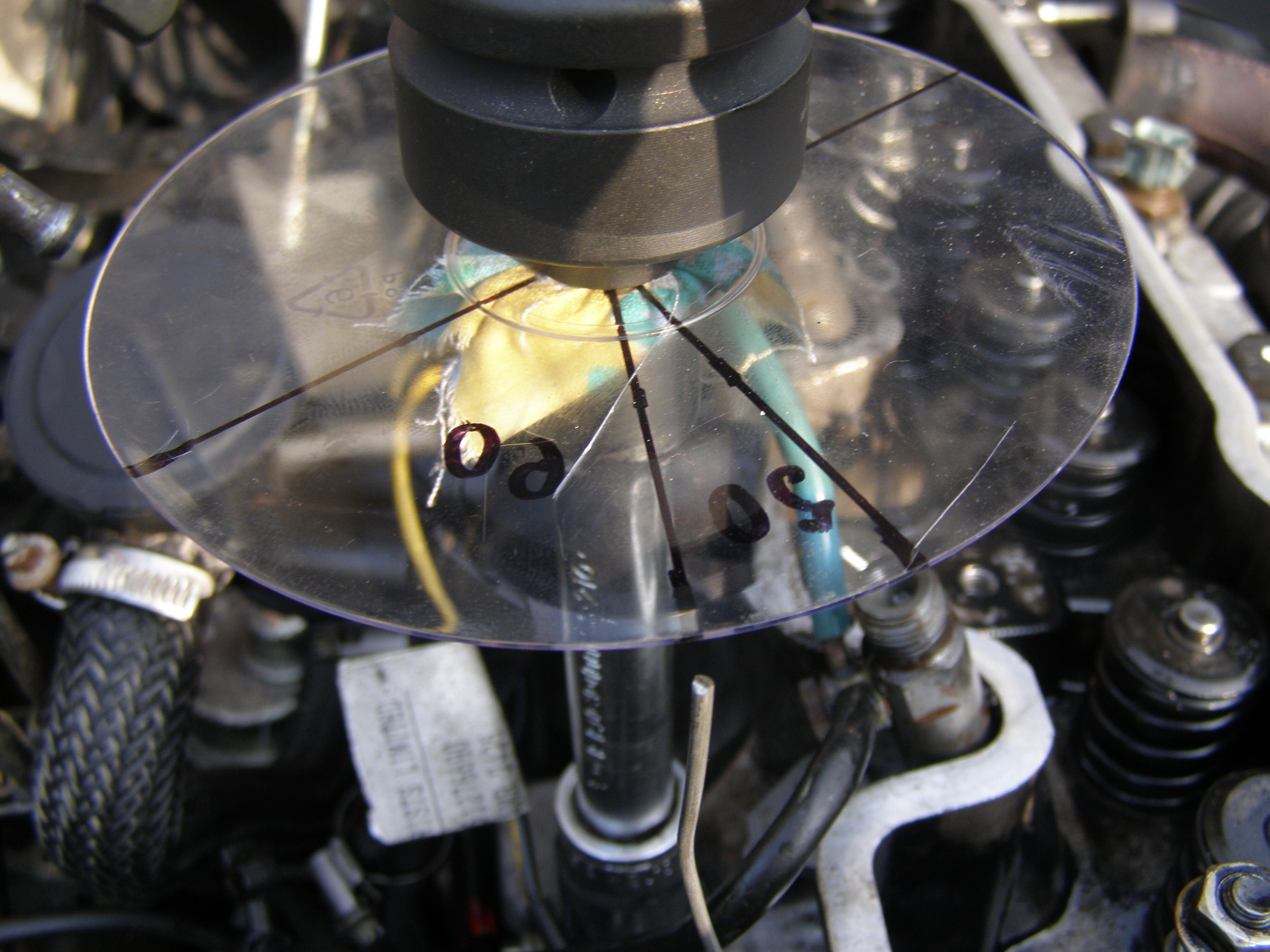

NB: A noter pour Land 20 les fils de fer sur la photo enroulés autour des tiges de fixation du cache culbuteur, qui permettent de se repérer pour le serrage angulaire, entre la position initiale et la finale.
Re: rectification culasse
Personnellement, les fils de fer je ne suis pas du tout fan, vu qu'ils peuvent bouger très facilement (se plier ou tourner sur la vis).
Je préfère les repères au marqueur, et me fier aux arêtes des têtes de vis pour repérer les 60°.
D'autant que sur un Disco (mon cas), il y a quelques vis sur lesquelles le cadran est inutilisable faute de place.
Pour les 20° finaux, un gabarit ad-hoc (un bout de tôle avec un angle de 20°) permet de placer un point de marqueur sur la position finale à atteindre.
- Messages : 6077
Salut,Locouarn a écrit :Bonjour,
Bien sur c'est une solution de dépannage qui demande un peu de soin mais qui présente l'avantage d'être plus précise :
le repérage sur les vis et la douille est bon aussi mais un peu moins précis: Effectivement, sur les discos ou les ranges 300, les vis 15 et 17 coincées sous le tablier son délicate (pour être polis)a serrer correctement. Sinon le système a cadran mécanique si il est de bonne qualité fonctionne bien: Ou la clef Facom électronique qui a inconvénient d'être encombrante sont bien pratique aussi : En temps que Normand, j'aime bien la boite de camembère A+

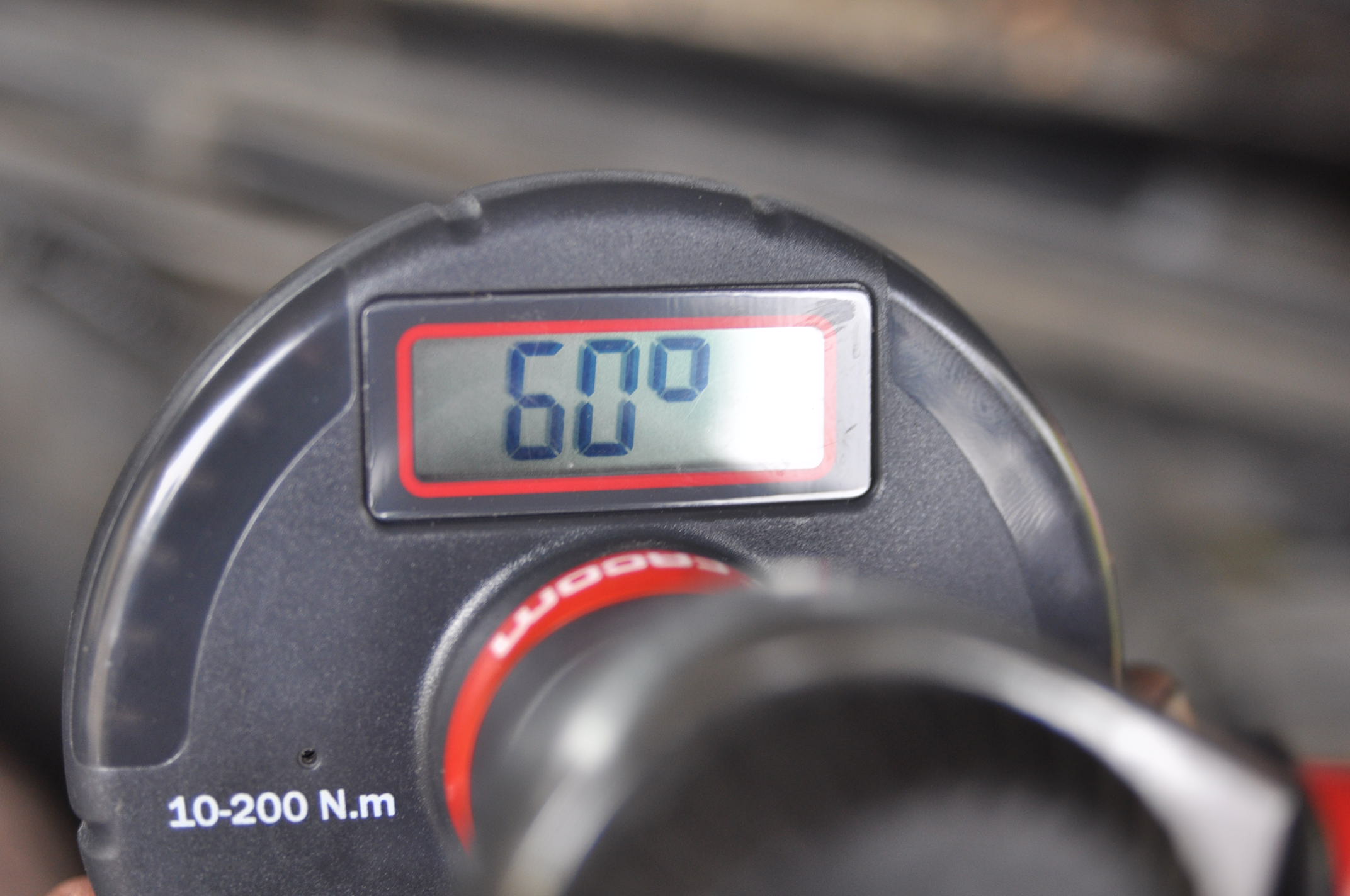

La météo étant clémente la culasse est resserrée avec un rapporteur angulaire prêté par un membre du club multi marque dont je fais partie
La rampe de culbuteurs remontée et les soupapes re réglées le cache culbuteur remonté
