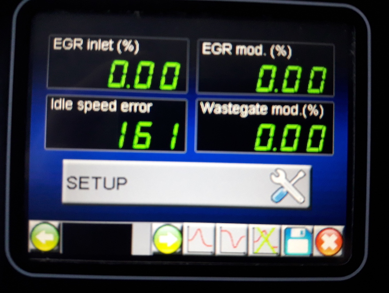

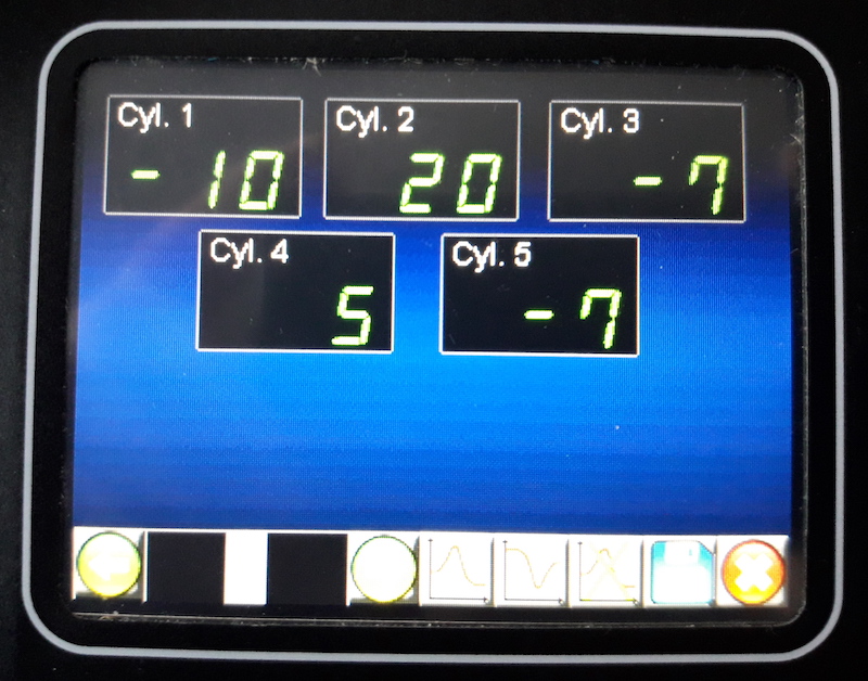

j'ai testé les injecteurs au nano, ils claquent tous (donc je pense que c'est pas un problème électrique)
Au nanocom, voila ce que je peux lire (voir photo):
il y a semble t'il un problème sur le "idle speed error" et la balance des injecteurs.
Pour la balance des injecteur, en roulant a vitesse stabilisé les écarts sont pires !
d'apres les docs du nano ça pourrait etre une mauvaise lecture des trs/mn (donc le capteur de position de vilbrequin ?)
Si c’était ce capteur, le moteur se couperait, non ?
Des pistes, idée de tests faire au nano ?
merci.

Re: TD5 qui tourne sur 3 pattes....
le nombre 166 indiqué sur ton nano correspondrait à la différence entre le régime moteur réel et celui du régime de ralenti théorique de 742 trs/min sur le td5 c'est ça?
Si les autres paramètres sont corrects cela pourrait signifier qu'une cause extérieure fait varier ton régime….pourquoi pas les joints d'injecteurs sachant que c'est assez fréquents dans ces kilométrages sur le td5

nanard833 a écrit :le nombre 166 indiqué sur ton nano correspondrait à la différence entre le régime moteur réel et celui du régime de ralenti théorique de 742 trs/min sur le td5 c'est ça?
ça ne concerne pas que le régime de ralenti.
Et je peux même avoir presque 900 trsMn d'erreur en roulant a 1900 trs/mn par exemple.
la balance des injecteurs fait yoyo aussi dans ce cas.
De ce que j'ai compris oui.
Le "idle speed error" c'est effectivement la différence entre le régime attendu par l'ecu par rapport a une situation précise (position pédale, vitesse du véhicule, capteur divers...) et la valeur envoyé par le capteur de vilebrequin.(CKP)
Tous les capteurs dont je peux vérifier la valeur numérique au nano donnent des trucs cohérents. (vitesse, température, pression, etc...)

J'ai vérifié la balance des injecteurs après le nettoyage.
tout est nickel (ça se promène autour de 5/-5 parfois et souvent a 0 :D )
Par contre le "idle speed error" est toujours sur des valeurs très élevées.
dans les 200-300 au ralenti et plus de 900 a 1900 trs/mn
je comprends vraiment pas.

africastef a écrit : Deuxième question :
Je pense qu'il est possible ([mode conjecture]) que le régime théorique calculé par le logiciel ne soit pas forcement d'une précision concrète ! Tous les capteurs ont une marge d'erreur plus ou moins grande que l'on néglige trop souvent. Une résistance basique c'est 20%, un condensateur basique c'est 30%.... et ainsi de suite. Les capteurs évolués (pression, température,...) sont théoriquement plus précis et étalonnés en usine... mais pour le constater tous les jours sur l'ensemble des capteurs de ma station météo perso, la température mesurée par ces soit-disant capteurs étalonnés à +-0.5%.... montre une disparité réelle de plus de +/-8 %
Si un logiciel qui calcule de régime moteur théorique reçoit des valeurs sur ou sous estimées, il va renvoyer un résultat en décalage par rapport à la réalité physique. Lle modèle physique a lui aussi ses imperfections d'usure qui font dériver son fonctionnement réel par rapport au carburant, couple demandé....
Je suis persuadé que l'un dans l'autre, les écarts que tu constates peuvent venir de là. Mais comme ton moteur n'a pas vocation à être installé dans une monoplace de pointe, s'il tourne rond, démarre bien, répond normalement aux sollicitations de ton pied.... alors te prend pas la tête avec cet écart.
