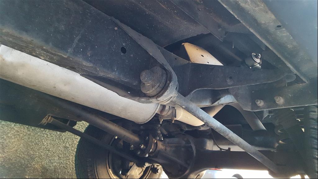

Re: Remotorisation 110 2.5 TD vers 300 TDI discovery
Quelques vues d'un échappement de Disco 300TDI CAMEL de 1996 :
La descente non-catalysée avec une tresse de flexible en bas (on voit mieux sans la vanne EGR...)
La gamelle centrale (désolé pour les bosses car j'utilise mon CAMEL en TT) :
La sortie arrière (je supprime mes silencieux et coupe juste après le pont comme préconisé par mon contrôleur du CT)
Pour adapter cet échappement au DEF on doit pouvoir l'allonger avant ou après la gamelle centrale car le tube est droit

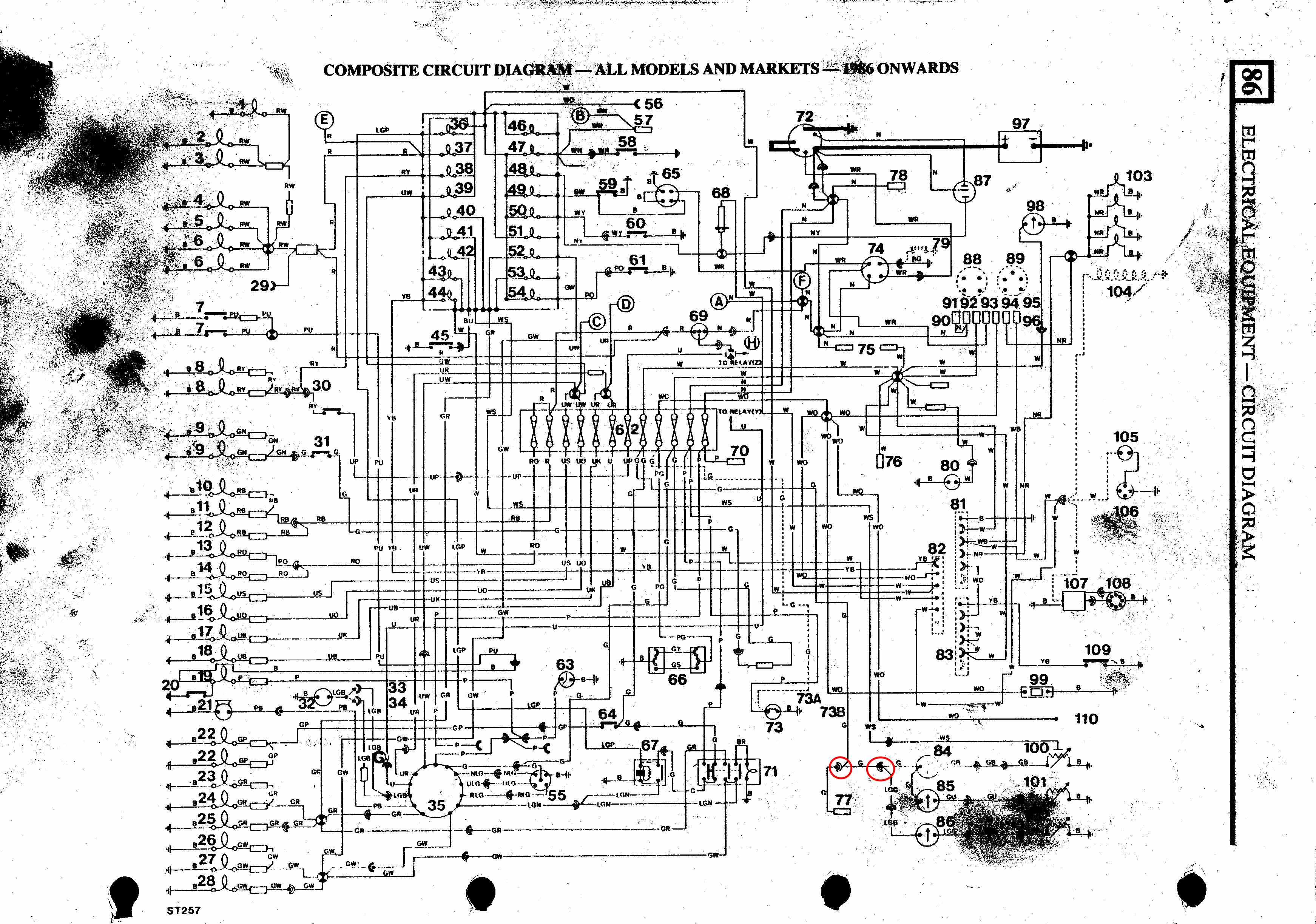

Bonsoir à tous,
Je pensais en particulier à ce type de schéma mis en ligne par LOLO mais pour les autres connecteurs:
https://www.landroverfaq.com/download/f ... &mode=view
Personne n aurait ça en stock pour un 110 2.5 TD ?
- Messages : 6209
car il y en a plusieurs dizaines
Le schéma amélioré et illustré pour le TD du compartiment moteur, tu l'as et tu en as même remis le lien. Par contre, il n'existe pas pour le TD, le 200 et avant pour le D les schémas détaillés des connecteurs, il n'y a que le "chapitre 86" comme tu dis pour les lands jusqu'au 200.
Pour les couleurs, cela figure sur les légendes des "86" la première lettre, c'est la couleur principale et la deuxième le liserè. Land est fidèle dans l'association des couleurs avec une fonction, exemple: Pour le capteur de température, le fil est repéré GU c'est à dire: vert liseré bleu. Une traduction pour les couleurs : Schéma TD du "86" ou la température est bien GU aussi : Légende TD identifiable car de base, il y a 110 éléments sur la liste des légendes: La fidélité des couleurs chez land... Où même sur les disco 300 le fil du capteur de température de liquide de refroidissement est GU : Sinon, même pour certaine partie du faisceau tu peux te référer aux schémas numérisés (pdf) du 300 tdi. Où tu peux voir que là aussi la couleur GU du fil du capteur de température est toujours la même
Schéma voyant def 300tdi : A+
J'ai tous les schémas que tu veux en stock ou presque, si ils ne sont pas clairs, alors je les modifie, voir corrige car on y retrouve fréquemment des erreurs par rapport à la réalité, et les faisceaux en vrais car je les collectionne, ce qui permet de faire des illustrations comme celle que tu as mis en lien. Mais je ne sais pas de quel 3 connecteurs tu nous parlesstef35 a écrit : Un soir LOLO avait posté la correspondance d un des connecteurs du TD. J ai regardé sur le Manuel mais dans mon chapitre 86, je ne les trouve pas.
Quelqu’un aurait il les codes couleurs / utilisation des 3 connecteurs du TD ?

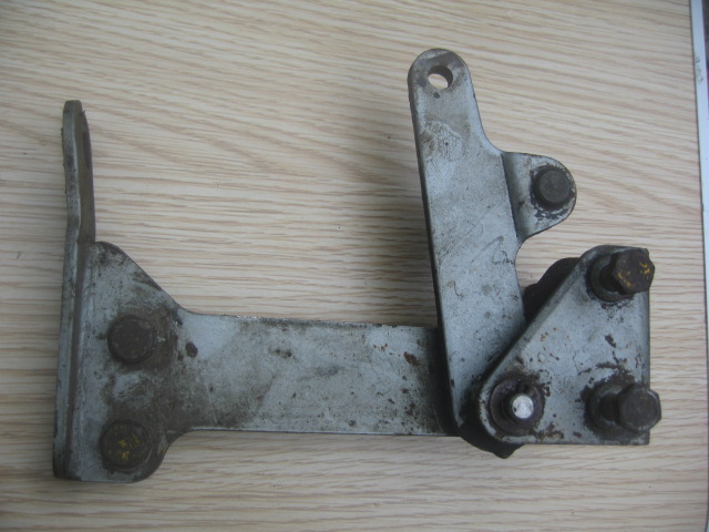

- Messages : 6209
Salut,stef35 a écrit : dans son poste de remotorisation, LOLO écrivait qu'il avait repris le système de frein à main du disco.
Dans mon cas ce n'est que le système de fixation sur la boite de vitesse, car j'ai conservé la boite du disco et le système d'attache du câble sur la boite du land ne se montait pas sur la boite du disco, mais je ne me souviens pas d'un problème de longueur de câble.
Pièce du disco conservé: Depuis je me suis affranchie de ce problème en montant un frein à main à disque, vois ce thème : Installation d'un frein à main à disque
