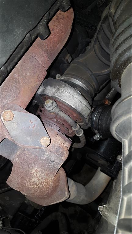

L EGR est déjà obturé avec ce même kit.
Je vais me lancer dans le bain d essence. Ça marche aussi pour les durites et l intercoller ?

Personnellement j'évite de nettoyer l'interco à l'essence à cause du risque d'emballement du moteur (résidus graisseux et essence au fond de l'interco qui partent mal )
En principe il s'auto nettoie avec les vapeurs d'huile qui passe dedans comme pour les durites en amont de l'entrée EGR à l'entrée du collecteur
C'est la durite à l'entrée du collecteur qui est très sale (nettoyage au white spirit plutôt qu'a l'essence)
