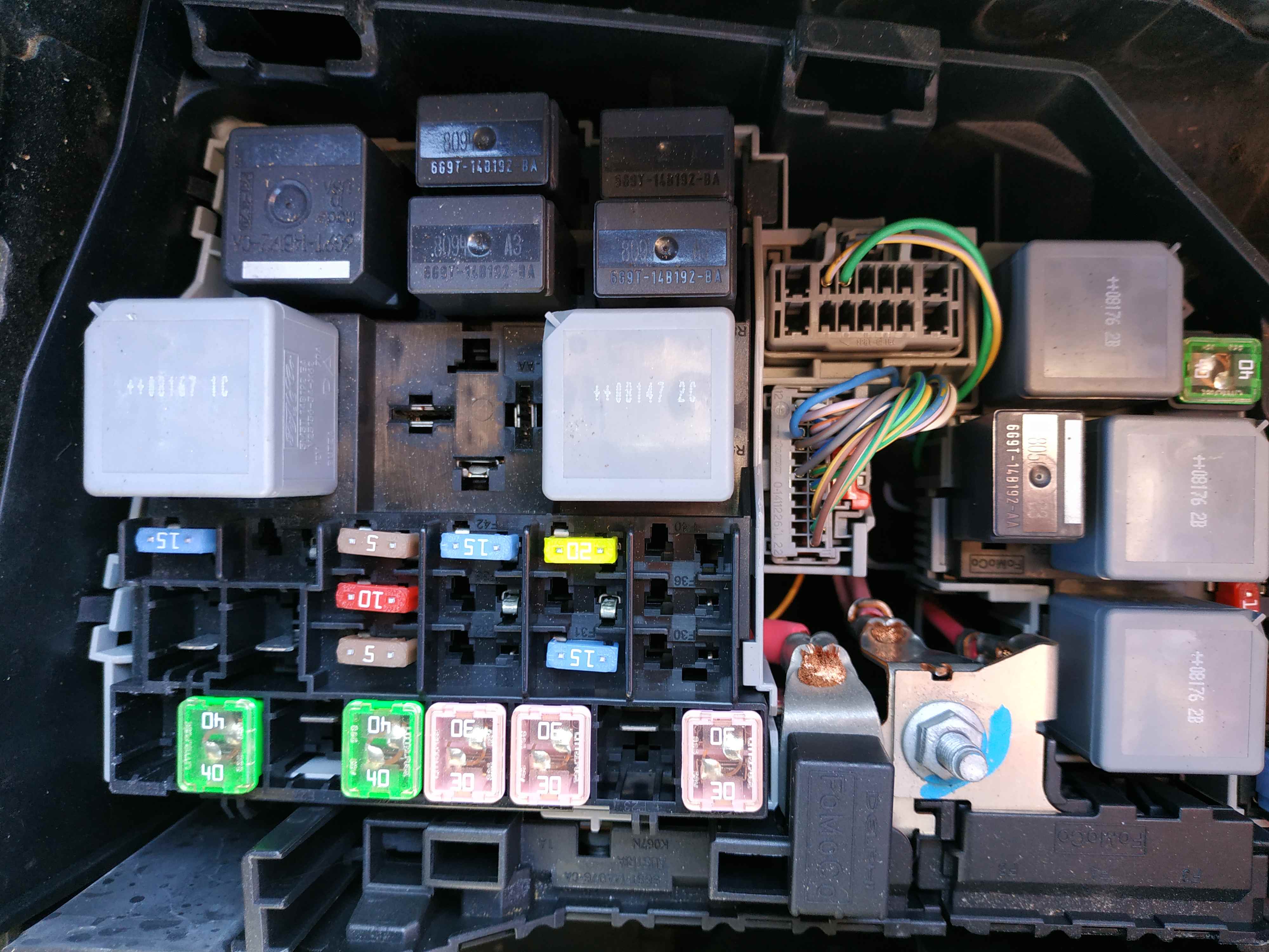

Florico a écrit : Le fusible serait dans la boîte à fusibles ? Je l'ai pris en photo mais rien ne me guide sur le bon ??!!

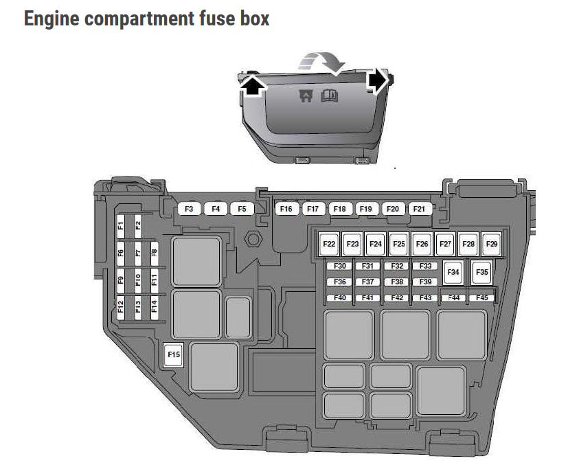

Pour le Freelander de 2011, l'info que je trouve c'est que le fusible est un 60 A et que c'est dans la boite à fusible dans le compartiment moteur : fusible F4

Merci pour votre réponse.
J'ai pris en photo le compartiment fusible mais rien n'indique F4 .
Auriez vous une idée de celui qui pourrait être concerné ?

C'est peut être sous le cache marqué FoMoCo. Il y a écrit F3 F4 F5 dessus.

Bien joué ! C'est bien sous le cache en plastique (que je n'arrive absolument pas à ouvrir !!) Et + simplement tout était indiqué sur le capot du couvercle de la boîte à fusibles ! Du coup il y a un 2eme élément avec le sigle de préchauffage à savoir un des cubes gris sur la photo. Je pense qu'il faut donc changer le fusible et le petit cube gris.
