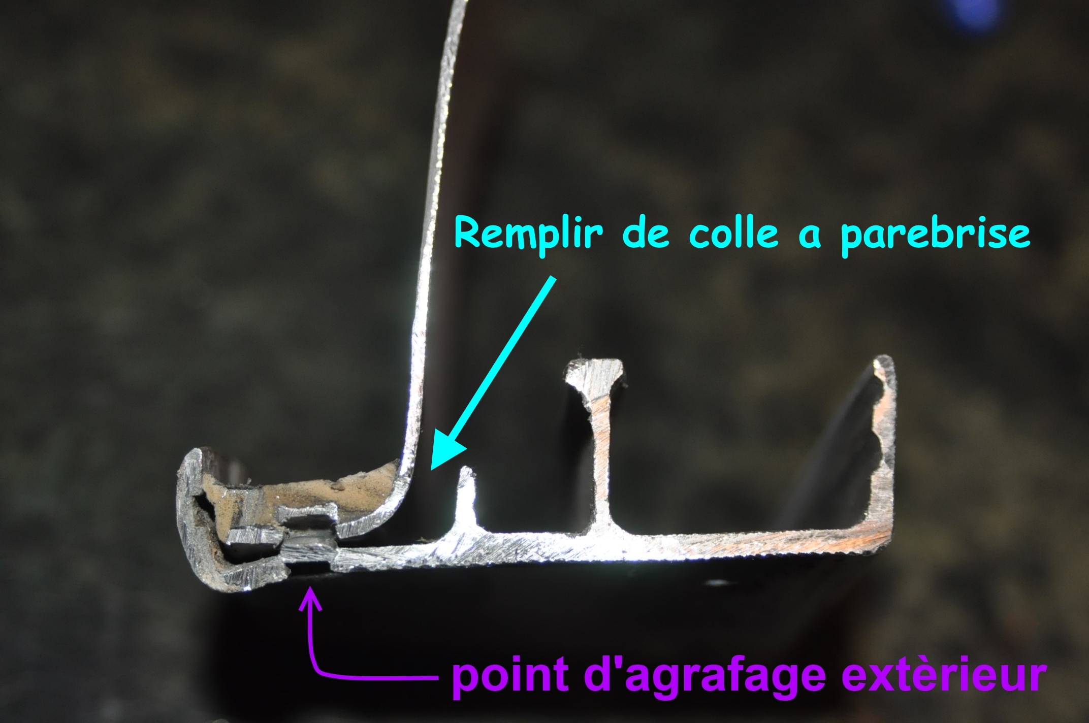

J'ai le même problème sur le mien, l'infiltration de l'eau se fait à la jonction entre les deux parties du toit (la partie avant tronconique et la partie arrière droite).

grande maladie des def...
Sur le miens c'est la "patte-joint" dans la gouttière extérieur qui est complétement poreuse.
L'eau passe a travers et se retrouve ensuite dans la goutiere interne.
Une des solutions c'est de badigeonner du produit d’étanchéité dans la gouttière externe.
j'ai jamais pris le temps de le faire, j’éponge.....
et je sais pas trop quoi mettre (un produit pour les sols extérieur peut être ?)
En tout cas faut un truc liquide qui passe dans toutes les micros fissures et les endroit poreux.
Sinon quand ça condense a l’intérieur, l'eau fini aussi par atterrir en partie dans la gouttière intérieur.
Le point positif c'est que c'est hyper écolo comme principe la récupération des eaux de pluie

Vois ce thème qui illustre bien les propos d'africastef et apporte quelques solutions : fuite au niveau des portières.
On voit bien que c'est un problème de conception qui tient mal dans le temps.
Quel type de toit tu as : gouttière agrafée comme sur les tdi ou rivetée comme sur les premiers 110.

Si le défaut persiste, il faudra colmaté la gouttière coté intérieur : A+

Salut à tous! Rangez vos éponges! Un def qui ne fuit pas c'est possible! Nous avons terminé l'étanchéité du toit entre la fixation du toit au parebrise et tenez vous bien...plus du tout d'eau sur les tapis ni dans l'habitacle après une journée de déluge!!!
Nous avons donc gagné le combat. Notre Def est à nouveau au sec!
