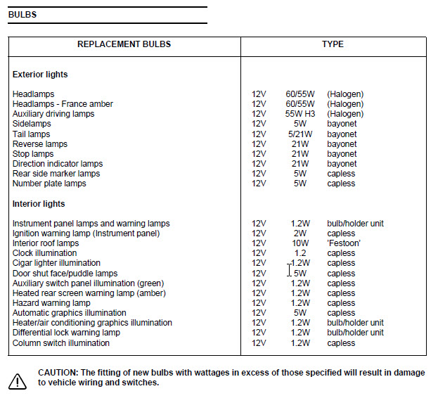

salut quelqu un as t il les types d ampoules monté sur un disco 300 tdi toutes phares avant veilleuse feux ar feux par choc de plaques lumieres interieur etc etc merci

C'est en anglais...... mais quand on a un Land Rover il vaut mieux connaître l'anglais.....
Source : manuel d'atelier du Disco : LRL 0079 ENG (2nd edition) 1996

et les types de culot quelqu un as ca

Re: type d ampoule sur disco 300 tdi
C'est indiqué......tdipower a écrit :et les types de culot quelqu un as ca
