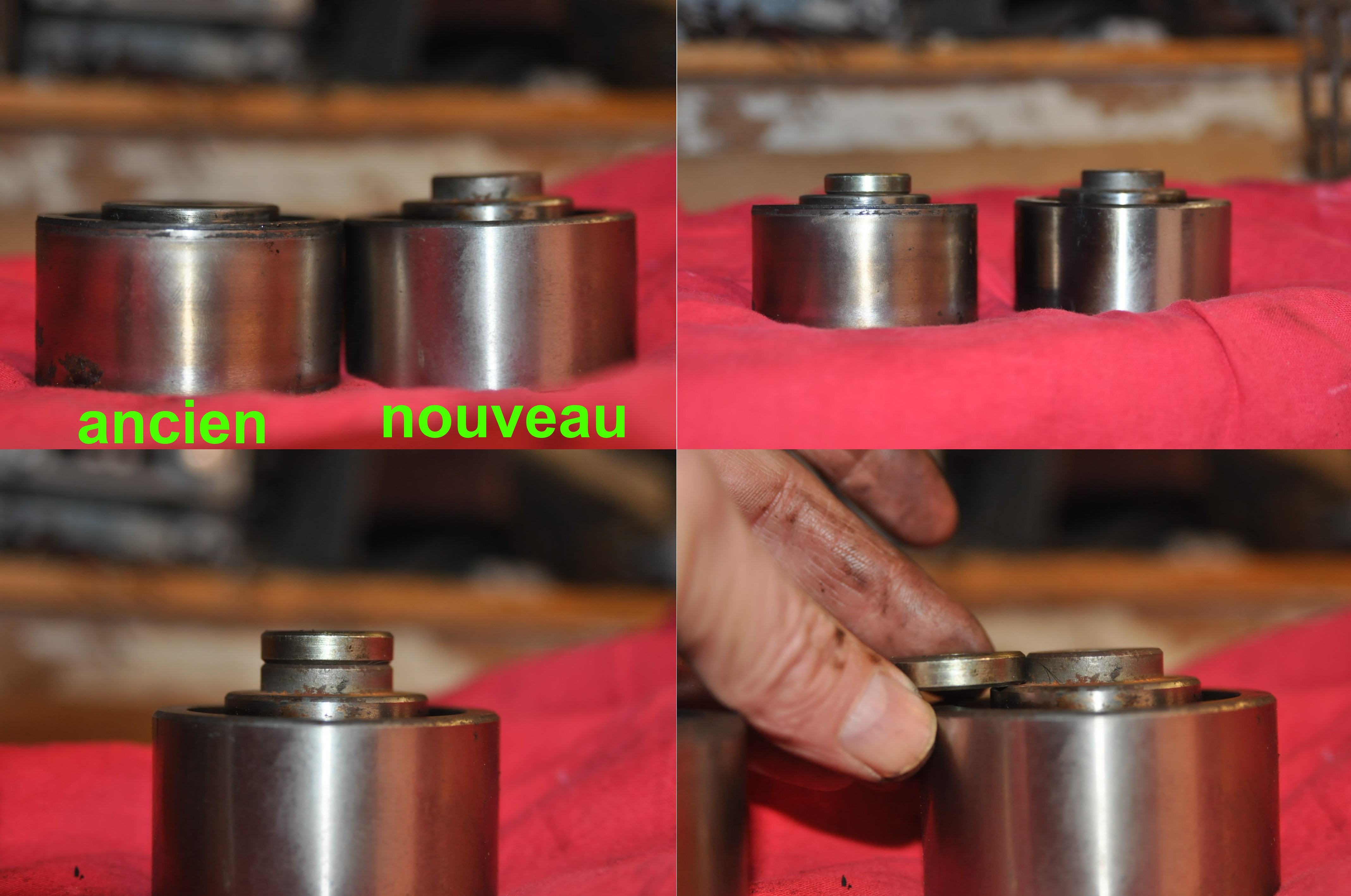

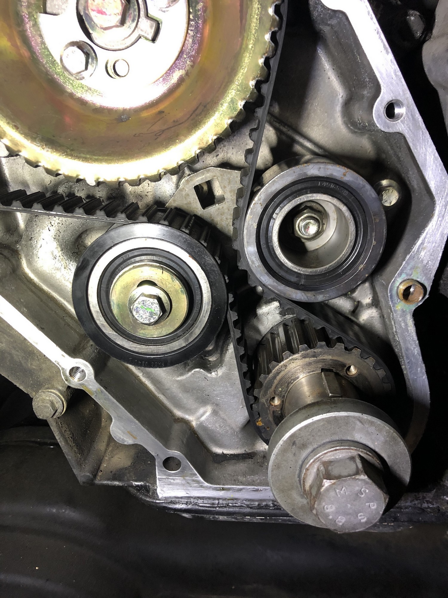

En cours de remplacement de la distribution de mon Disco 300 TDI année 1997, une question se pose.
Le kit distribution ne comprend pas exactement le même galet tendeur que celui déjà installé.
Photo : ancienne distribution présente (galet 1ère génération à ce que j'ai compris)
Et le galet reçu dans le kit neuf
Galet neuf
Galet neuf
Je ne cesse de lire différents sujets de distribution de 300 TDI sur le forum, mais je n'ai pas la réponse concrète.
Maintenant le galet fixe me fait douter aussi ! Avec cette fameuse rondelle qu'il faut ou pas, remettre.
Il est apparemment pas possible d'avoir la poulie de vilebrequin + galet tendeur sans épaulement ? Dommage je vais devoir démontée la courroie et changer ce galet tendeur...
Merci énormément à tous !!

Galet avec épaulement et pignon sans épaulement, le montage destructeur de courroies :roll:
J'en déduis donc qu'il n'y a jamais eu de changement de galets depuis que le véhicule est neuf. La courroie a peut être été changée.
Donc très mauvaise maintenance.
Aujourd'hui, aucun des galets n'a d'épaulement et c'est le pignon qui a des épaulements. Et cela depuis 1998.
Note que le galet tendeur de droite sur ta photo a aujourd'hui un épaulement qui n'existait pas auparavant, donc le bulletin technique ne représente pas obligatoirement le montage actuel.

C'est exactement la remarque que je me suis faite. Je ne sais pas combien de kilomètres a ce véhicule, mais en fonction de la durée maxi (6 ans) la courroie devrait avoir été remplacée 3 ou 4 fois. Et jamais le rétrofit n'a été réalisé ? :shock:
Remplacer le pignon de vilebrequin (LHH100660) n'est pas un luxe (25 €), vu que la portée du joint à lèvre le marque. Surtout si il est d'origine !
Donc, devant un tel cas, je remplace tout sans hésitation. Et ne pas oublier le ERR2344...

Avant tout, je voudrais préciser pour éviter toute confusion que lorsque The Pater parlait d'épaulements, il évoquait les rives de guidage qui étaient initialement sur le galet tendeur (montage destructeur de courroies) et qui doivent impérativement être sur le pignon du vilebrequin depuis 1998 (et plus sur le tendeur, évidemment). Il me semble que l'on a pas encore parlé du galet fixe qui, effectivement, présente lui aussi une évolution au niveau de la rondelle entretoise qui est désormais partie intégrante du galet.
Il est vrai que l'ancien galet fixe se trouve encore dans le commerce, d'où la nécessité d'être vigilant sur ce point. Mais il y a pire : Certains distributeurs de pièces auto non spécialistes de Land Rover (pour ne pas dire incompétents) proposent encore les anciens montages avec le tendeur à rives qui devrait avoir disparu depuis plus de 20 ans !

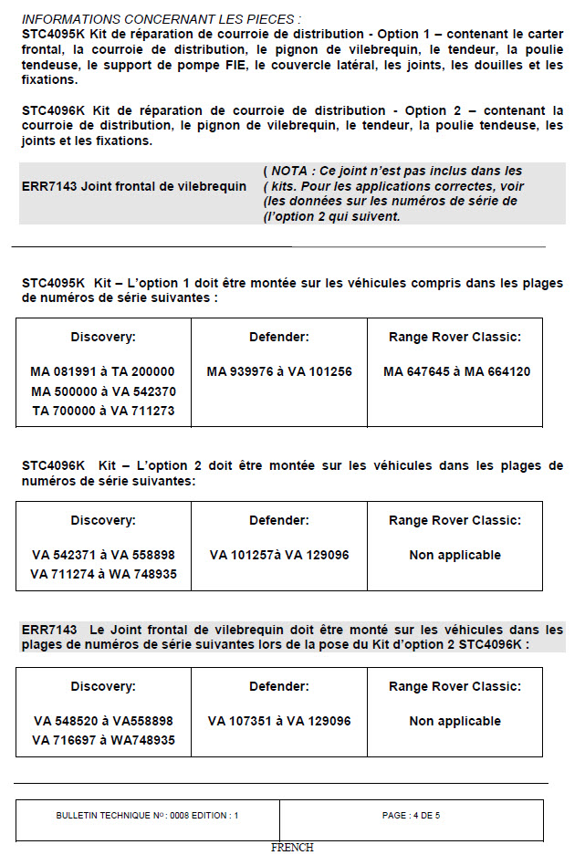

Le ERR4575 (ou ERR4575G pour le type "genuine") est le joint spi arrière, celui qui est juste après la pompe à huile.
C'est le joint spi avant ERR4576 qui a été remplacé par la référence ERR7143 à partir du VIN VA560898.
J'ignore si le nouveau se monte sur les anciens carters.

C'est pour le ERR4576 ou ERR7143 ... On ne sait pas si le nouveau va sur l'ancien carter, je garde l'ancienne ref alors, ERR4576.
