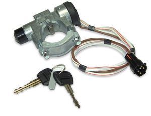

Autre piste changer le Neiman ?
Tu connais la référence de ton Neiman ?
En 1992 c'était : NRC8279
En 1993 pour le 4,2 j'ai pas la référence

Le neiman , je vois 57s4
