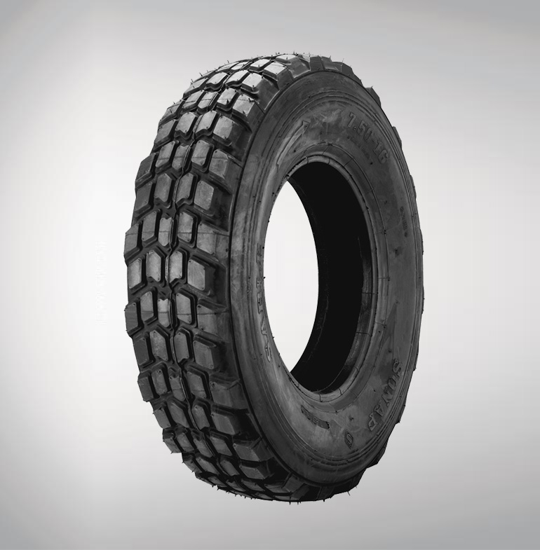

Voilà le type pneus auxquels j'ai accès ici:
7.50 x 16
Je ne sais pas si c'est un profil courant ou classique mais ici c'est ce que les tour-opérators montent sur les Toyota qui baladent les touristes.
Je suis preneur de toutes informations issues de l'expérience et j'aimerais vos avis par rapport cette dimension sur SIII 88"
7.50 x 16

Si les tour-opérateurs montent ce type de profil c'est que ça doit passer partout !!
750x16 c'est la bonne dimension pour ton land .

Cela ressemble à un pneu pour terrain sabloneuxnomansland a écrit :Si les tour-opérateurs montent ce type de profil c'est que ça doit passer partout !!
En effet.750x16 c'est la bonne dimension pour ton land .

le 7.50 R16 est la monte d'origine pour le Toyota serie 70. Les tours operators ne font que monter des tailles de pneus correspondant à l'origine.cubalu a écrit : Je ne sais pas si c'est un profil courant ou classique mais ici c'est ce que les tour-opérators montent sur les Toyota qui baladent les touristes.
C'est aussi la monte d'origine sur la plupart des Land Rover Defender de 1984 à 2016.
Le profil (dessin des crampons) est typique des pays ayant beaucoup de pistes sur sable.

Oui effectivement c'est le profil qu'il appelle sable.
En même temps ici le sable c'est une truc assez courant... ça tombe bien!
Après il faut voir sur d'autres surfaces ce qu'il vaut.
Et merci pour la confirmation concernant la taille.
Je crois savoir que en monte d'origine c'est du 600 x 16, je vais donc tirer un poil plus long ?

Il y a eu plusieurs dimensions de pneus sur nos lands , le 600x16 pour les premiers série 1 ensuite 650 et 700 x16 pour les série 2 , puis 750x16 qui peut se monter indiféremment sur tous les modèles ; pas de soucis si ça tire un peu plus long !!

Avec du 600/16 ça va au contraire tirer plus court;
Pour le profil, c'est que j'ai sur mon 88 (en 750/16) pour aller à la plage : un bonheur sur le sable qui supporte une pression inférieur au Kg, sur route je m'en contente mais il y a mieux, ça laisse à désirer par contre sur le mouillé et sur le gras.

ce profil reprend le dessin du Michelin XS. Il faut que tu te renseignes sur les spécifications de pression du fabricant: s'il autorise le dégonflage à très basse pression comme le Michelin XS, alors c'est imbattable dans le sable (le Michelin se dégonfle à 0.6 bar à condition de ne pas rouler trop vite et de ne pas être trop chargé).
C'est ce pneu que j'utilisais pour mes balades solo en Tunisie et Lybie, sur le 130.
Le but du jeu est d'augmenter la surface de contact du pneu avec le sol pour éviter de s'enfoncer. Pour un véhicule pas très puissant, plutôt que de prendre des gros pneus modernes larges, qui élargissent l'empreinte et vont nécessiter beaucoup de puissance pour compenser les frottements, il est plus intéressant de rester sur une dimension haute, et d'allonger l'empreinte dans le sens du déplacement.
Le seul inconvénient de ces profils est une usure relativement rapide sur route.
