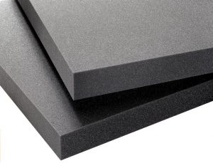

J'aimerais aussi pouvoir un tant soit peu poser une isolation phonique coté extérieur dans le tunnel, sous les plaques du caisson des sièges et planché avant et à touts autres endroit utiles et adéquat.
Inutile de vous dire que je n'ai pas accès a ces matériaux type DYNAMAT et autres.
Je pensais utiliser une mousse de polyuréthane que l'on trouve ici en différentes épaisseurs
Vos retours d’expériences en la matière me seraient très utiles.

Sinon favorise l'utilisation de matériaux lourds. Le nec plus ultra étant ce genre de principe et de matèriaux. L’inconvénient est que tu enfermes également l’humidité.

La méthode ici serai une isolation par l'extérieur avec une mousse (alvéoles fermées) ou un matériaux qui absorbe les vibrations.
Il ne s'agit pas de tapisser entièrement le dessous de la voiture, mais de judicieusement coller des plaques au centre des tôles susceptibles de vibrer.
