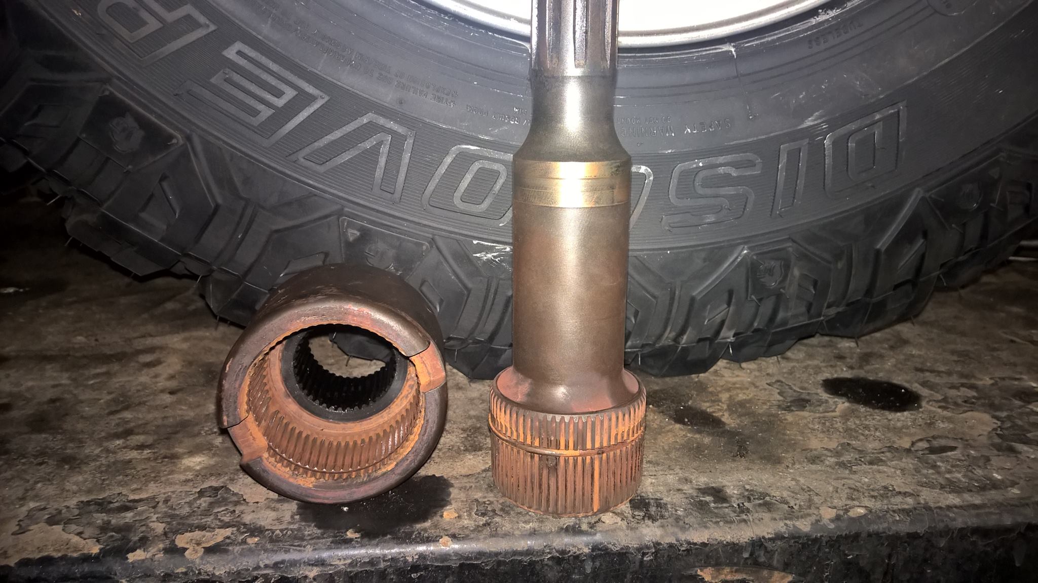

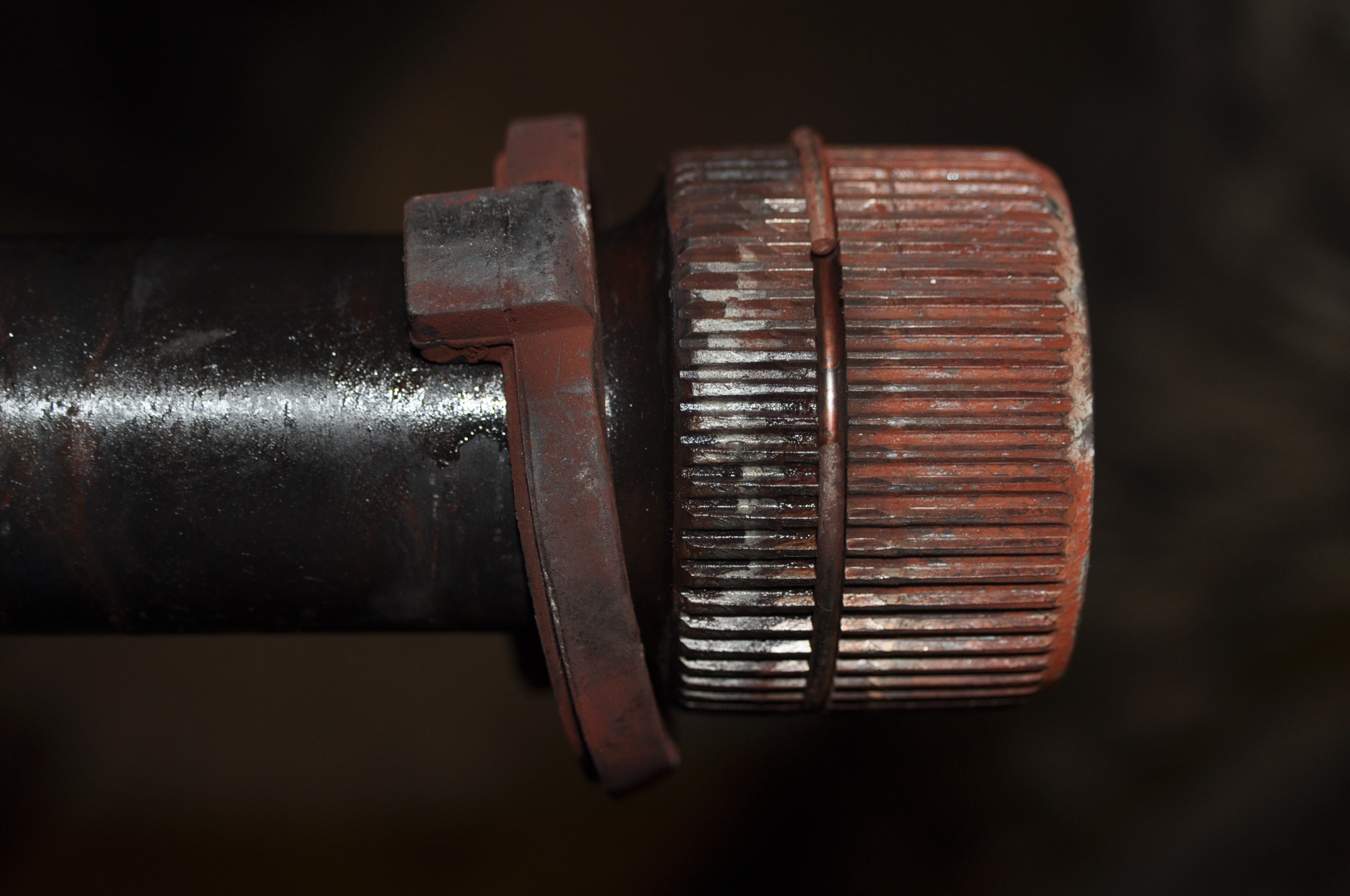

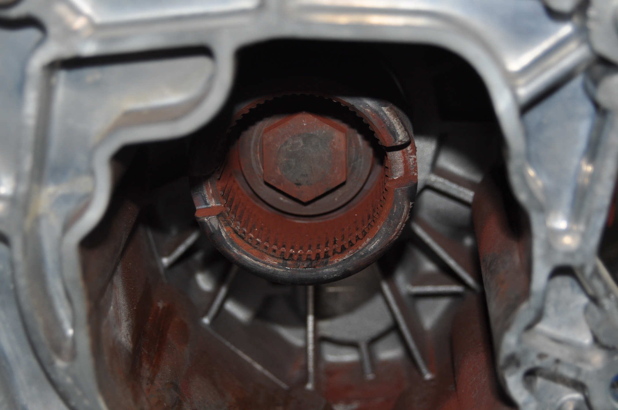

Sur un TD4 tant que vous y êtes, je crois qu'il ne serait pas du luxe de changer la jonction entre la boite de transfert et la boite de vitesse. Celle ci n'étant pas lubrifier présente une usure prématuré.
Une fois que les dents sont usées, ben vous restez sur place, c'est le cas sur cette photo.
A faire en même temps que l'embrayage donc et je ne serais trop vous conseiller de remplacer ces pièces d'origines par le système amélioré d'Ashroft, ou d'un autre d'ailleurs.
