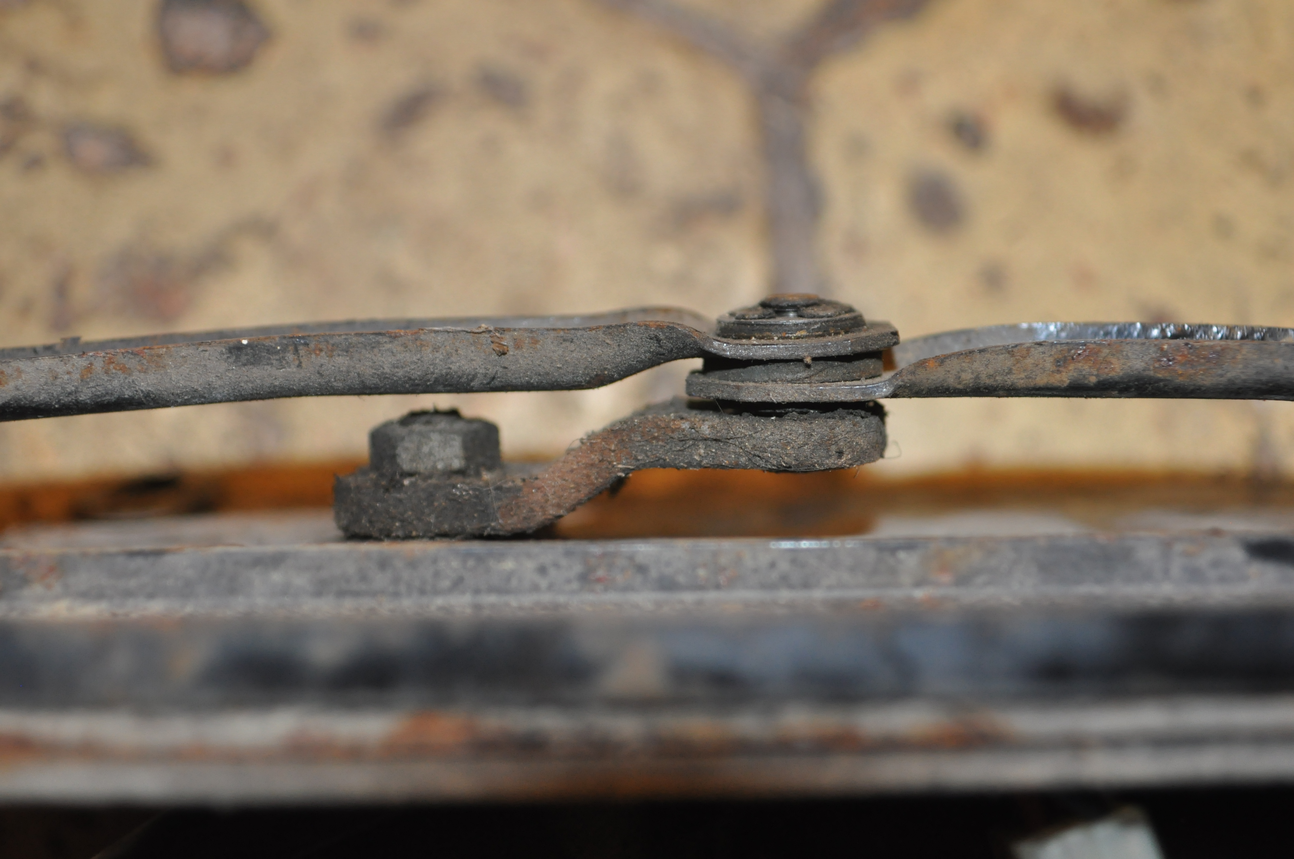

les essuies-glace de mon disco 200 tdi ne fonctionnent plus , après démontage le moteur électrique fonctionne normalement mais les axes ou sont fixer les bras d"essuie glace qui sont grippés comment les dégripper ? ça se démonte ou faut-il changer le mécanisme ? comment ? y a t'il un tuto (car je n'ai pas trouvé )?

Si le moteur est bon, alors peut-être que ce sont les axes de sortie qui sont grippés.
Ton mécanisme devrait ressembler à ça : Axes de sorties, tu peux emmancher une durite dessus en ayant au préalable démonté le bras et son écrou, puis la remplir de dégrippant en veillant à l’étanchéité et laisser agir plusieurs jour. Puis en remontant le bras d'essuie, tu peux aider le moteur manuellement a faire repartir le système. Car cela m'étonnerai que cela grippe au niveau des axes d'articulations : A+

Finalement ,j'ai tout démonté ( le moteur le mécanisme et les bras ) et j'ai fais trempés les axes dans le pétrole et j'ai chauffé un peu et la rouille est partie j'ai remis un peu d'huile et les essuies glace n'ont jamais fonctionné aussi bien .
Dans l'histoire j'ai eu de la chance de ne pas griller le moteur . j'ai juste passer un peu de temps
