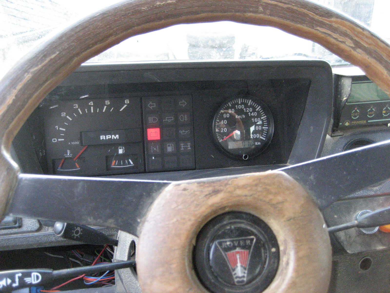

Un simple retour d’expérience d'un compteur que j'ai monté sur mon Classic et qui fonctionne parfaitement .
Un compteur GPS qui ne demande qu'un + et un - qui ne se soucie pas de la dimension des pneus et dont le "totaliseur" possède une mémoire ...
https://www.ebay.fr/itm/200KM-H-GPS-Spe ... 0005.m1851
Si tu prospectes dans ce sens , tu trouveras d'autres compteurs qui t'offriront d'autres fonctions : boussole , trip ...... voir compteur de moto avec compte-tour , clignio , code phare ....
Si cela peut être utile .... :wink:

Bonjour à tous
Merci pour ce partage qui offre une vue plus simple de mise en oeuvre que mes éventuels bricolage.
J'avais déjà commencé à fouiller dans ce secteur là, mais à chaque fois, les combinés étaient pourvus de compte tours moteur essence.
En avez vous déjà vu pour diesel ?
