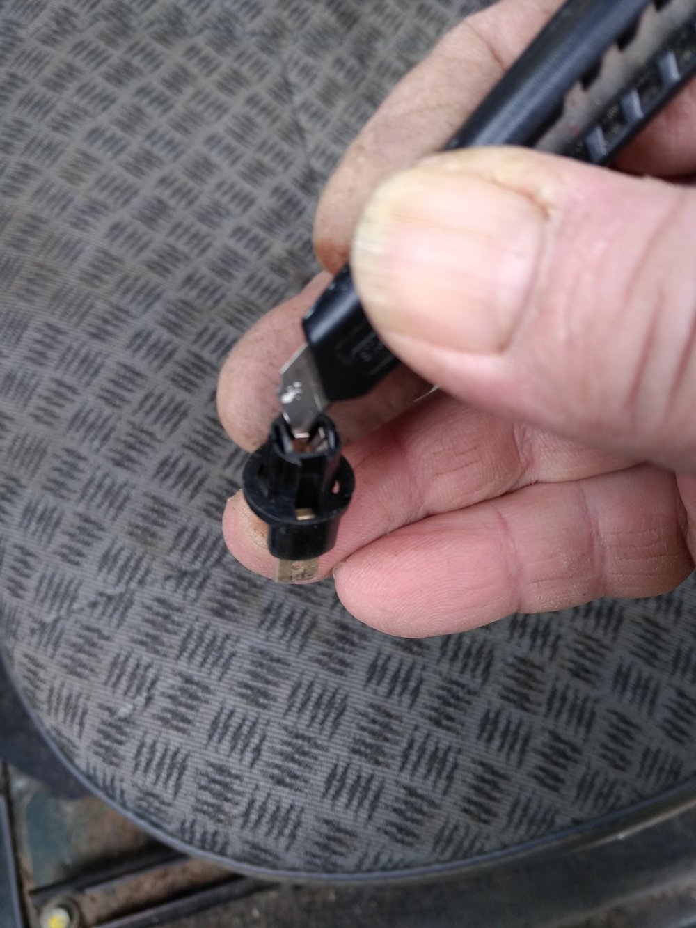

Dépose des ampoules du compteur de vitesse...plus compliquée car logées au fond d'un puit pas trés accessible. Les anglais sont étranges et bizarres, mais "le français est démerdard" (ainsi parlait mon adjudant pendant mon service militaire).

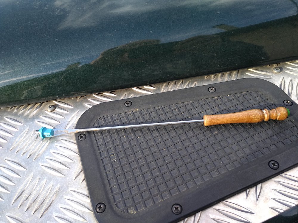

Bon, ben j'ai trouvé ça, qui va trés bien pour le quart de tour dépose et repose...
On ne se moque pas, hein? Et vive la fondue savoyarde!

Non, on ,ne se moque pas, l'idée est ingénieuse
... de là à suggérer que le coté "démerdard" du Français vient d'un penchant pour la gastronomie, c'est peut-être aller un peu loin, mais pourquoi pas ?
Merci pour l'astuce, les pinces à bec n'ont jamais la forme souhaitée pour ce genre d'endroit ! Peux tu nous préciser le type d'ampoule et sa référence, ça compléterait le sujet ?
