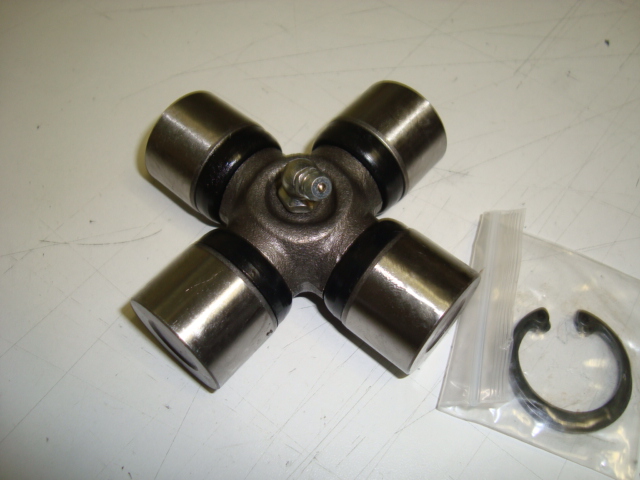

Pour les croisillons (faisant partie des pièces emmenées en raid) je les prends là (ils ne seront peut-être jamais montés mais feront le bonheur d'un mécano au bout du monde contre réparation plus lourde) :
Le croisillon de l'arbre avant (LR010465) du Puma TD4 :
http://www.paddockspares.com/tvc500010g ... -puma.html
La clé DA1119 indispensable pour démonter un arbre de transmission :
http://www.paddockspares.com/da1119-pro ... 50gbp.html

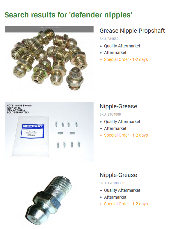

Bonjour Pater ; combien y en a-t-il sur les 2 arbres de transmission ? Je n'en ai vu que 4.
lequel de ces modèles choisir ? Merci
- Messages : 13985
Re: graisseurs non accessibles
Normalement sur les Def, il y a un graisseur par cardan et un pour le coulisseau, soit trois par arbre.colombin a écrit :Bonjour Pater ; combien y en a-t-il sur les 2 arbres de transmission ? Je n'en ai vu que 4.
Je n'ai jamais démonté mes graisseurs. Et donc je ne connais pas le filetage et je ne peux pas te conseiller.
