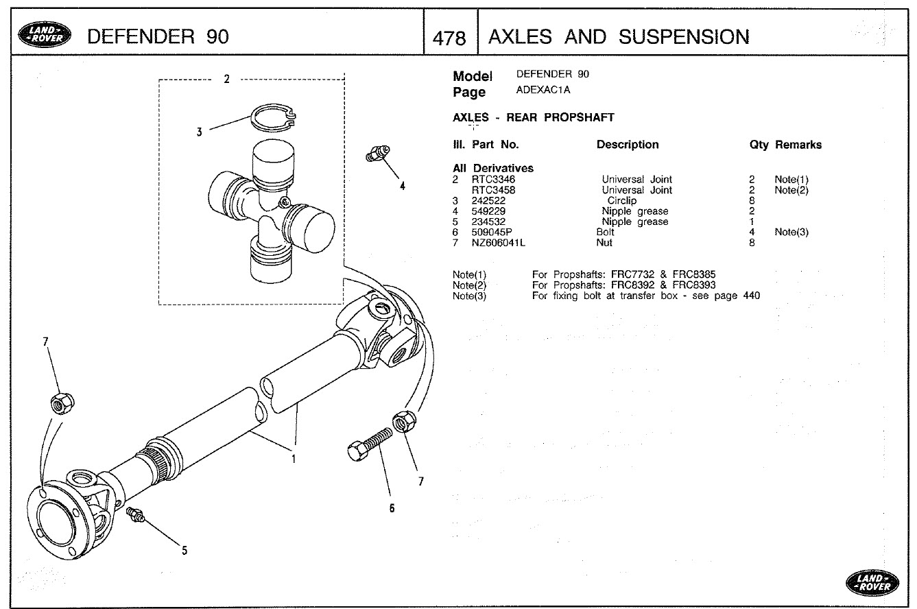

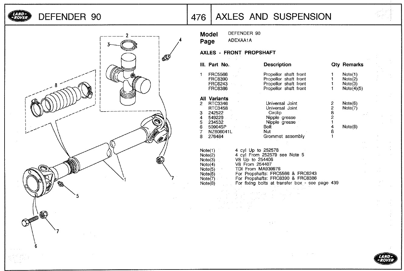

Bonsoir j'ai un def 90 TD
Quand je lis La référence de l'arbre de transmission qui est actuellement sous le def
Il y a FRC8386 cette référence correspond à un arbre de transmission avant de Defender 300 tdi
Je voudrais savoir si il peut y avoir une incidence mécanique ,à long ou à court therme ?
Et si quelqu'un connaît la référence qui correspond à mon Defender

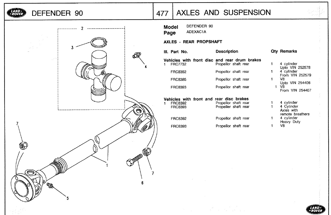

Salut,fauvelb a écrit :Bonsoir j'ai un def 90 TD
chez best of land ils donnent FRC5566 pour un arbre avant de td et FRC8393 pour un arrière
