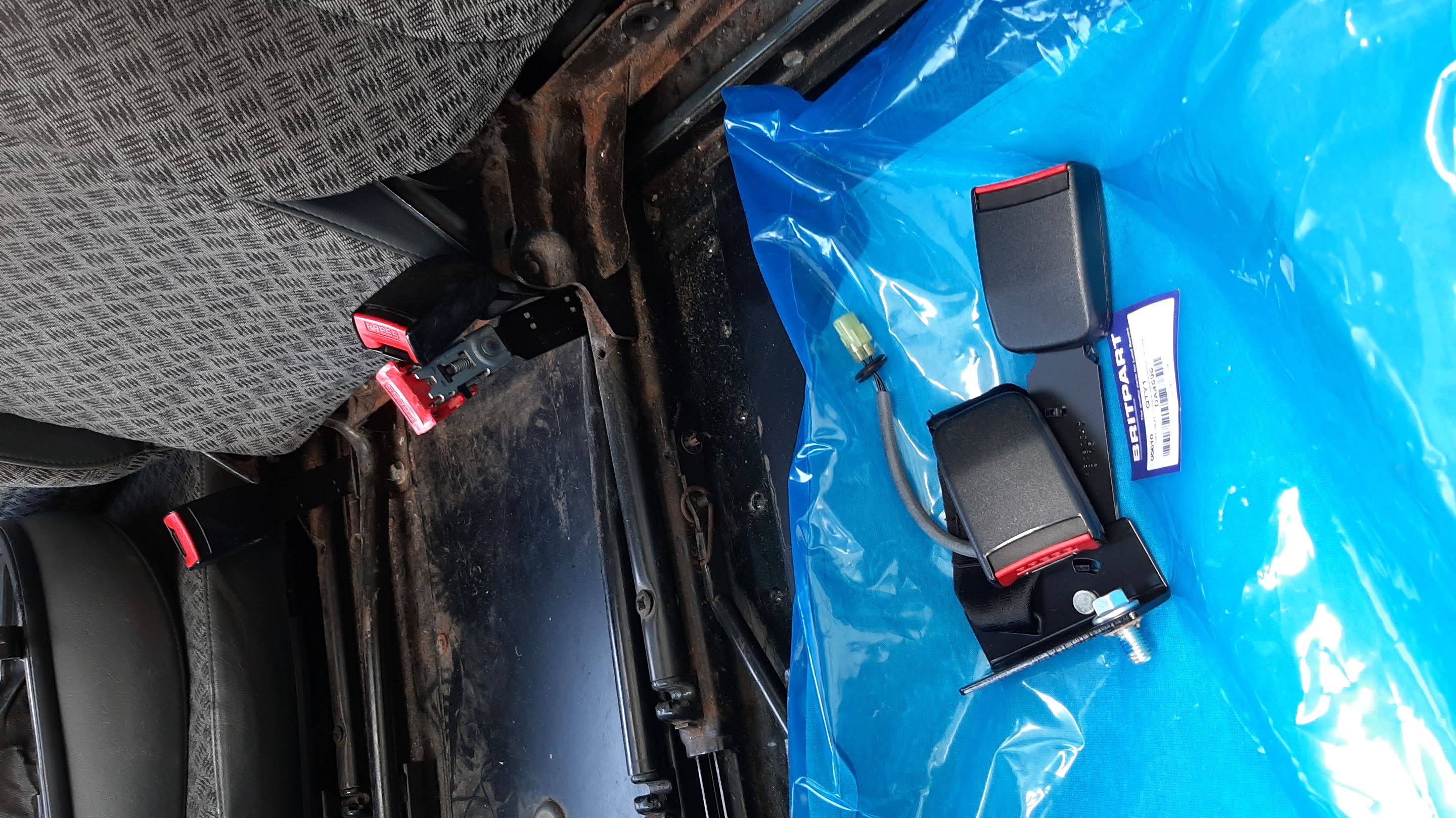

Profité du confinement pour reparer 2 trucs sur mon Defender... La boucle de ceinture conducteur éclatée ; et la house de dossier du siege central avant qui était un peu dechirée.

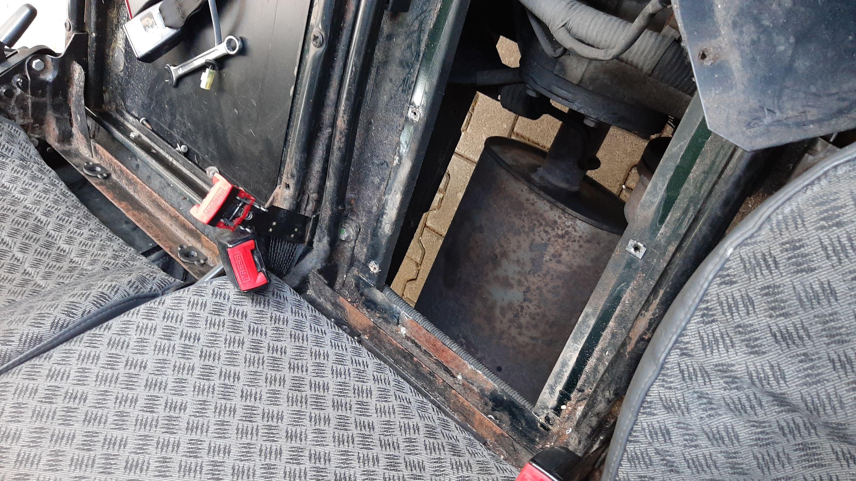

La boucle de ceinture est juste fixée par une vis. Par contre, le siege central est posé sur le support de la boucle, donc il faut enlever le siege central pour arriver a devisser l'ancien support de boucle, et revisser le nouveau.
pour enlever le siege cental, il y a 4 boulons a devisser. Les ecrous etant sous l'habitacle, il faut:
- enlever l'assise du siege central
- devisser la plaque en dessous (4 petites vis)
- A partir de la, on a l'acces assez facile aux ecroux des 4 boulons du siege central. Une clé a cliquet est plutot utile.
- on remonte le tout dans l'ordre inverse.
J'en ai profité pour remplacer la housse "techno" du dossier de siege avant.
Quand le siege est enlvé, c'est assez simple. Les 2 coté de la hoise sont assemblés en bas par une espece de charniere en plastique dans laquelle s'emboitent les 2 cotés. Ce doit etre beaucoup plus galère a remplacer sans l'enlever.
Le remplacement de la hosue se fait sans soucis.
