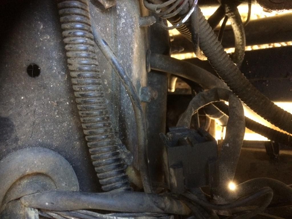

Range V8 1987
Une question au sujet de relais dont je ne connais pas le circuit électrique; d'un système d'enroulement métallique, dont je ne trouve pas la correspondance dans le manuel et de relais manquants;
Si vous avez une idée;

Salut ; faudrait nous donner les couleurs des fils qui arrivent au support , ou faire une photo du dessous !
Le tric torsadé dans le cache ajouré , ce doit ètre la résistance des 2 vitesses du ventilo de chauffage .

Je ne pense pas que tu trouves un jour une correspondance avec la doc constructeur. :wink:
Les relais de marque Cartier ont été (sont toujours?) utilisés par les constructeurs français dans les années 80 — notamment Renault — pour des usages divers et variés. Cartier construisait également des temporisateurs de préchauffage pour moteurs Diesel, toujours dans la même période.
Les British avaient leurs marques et, à ma connaissance du moins — mais je ne suis pas un spécialiste du domaine — Cartier n'en faisait pas partie.
En clair, c'est une bidouille et, donc, il faut trouver ce que ce relais commande...

Visiblement, une des bornes de commande du relais est relié à la masse. Donc c'est l'autre cosse alimentant l'electro-aimant de commande qui doit être alimentée.
Il suffit donc de tirer un fil depuis la batterie (ou un + permanent) pour alimenter ce relais
et voir ce qu'il commande !

le schéma de fonctionnement du relais est imprimé sur ce dernier, il est donc facile de savoir quelle borne est reliée au + (permanent ou après contact), celle reliée à la masse, on voit bien le fil.
Bien souvent, cest relais sont rajoutés lors du montage de phares longue portée additionnels. Regarde s'il n'y a pas des trous sur ton pare-chocs, ou bien des fils qui pendent, derrière ce dernier.
Jette également un oeil aux fils qui partent de ton relais. Juste à côté, on voit qu'il manque un relais d'origine? peut-être que le support était abimé, et un ancien proprio aura tiré des fils pour utiliser ce relais récupéré à la casse ?
Et finalement, vu que les fils ont été rajoutés à l'arrache, il ne doit pas être très difficile de les suivre jusqu'au bout (il est pau probable qu'ils soient gainés dans un faisceau d'origine)
