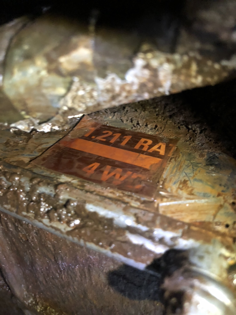

J’ai un disco 2 TD5 auto de 2003 (Selon le numéro d’identification). Je cherche à savoir si j’ai le blocage d’installer dans la BT, afin de pouvoir installer une commande. Je ne sais pas de quel côté regarder le numéro de série mais j’ai trouvé le sticker du ratio.
Quelqu’un saurait me dire quel numéro de série de BT j’ai avec ce ratio ou m’indiquer où je peux le lire ? (Il est de quel côté quand on passe sous le Disco ?

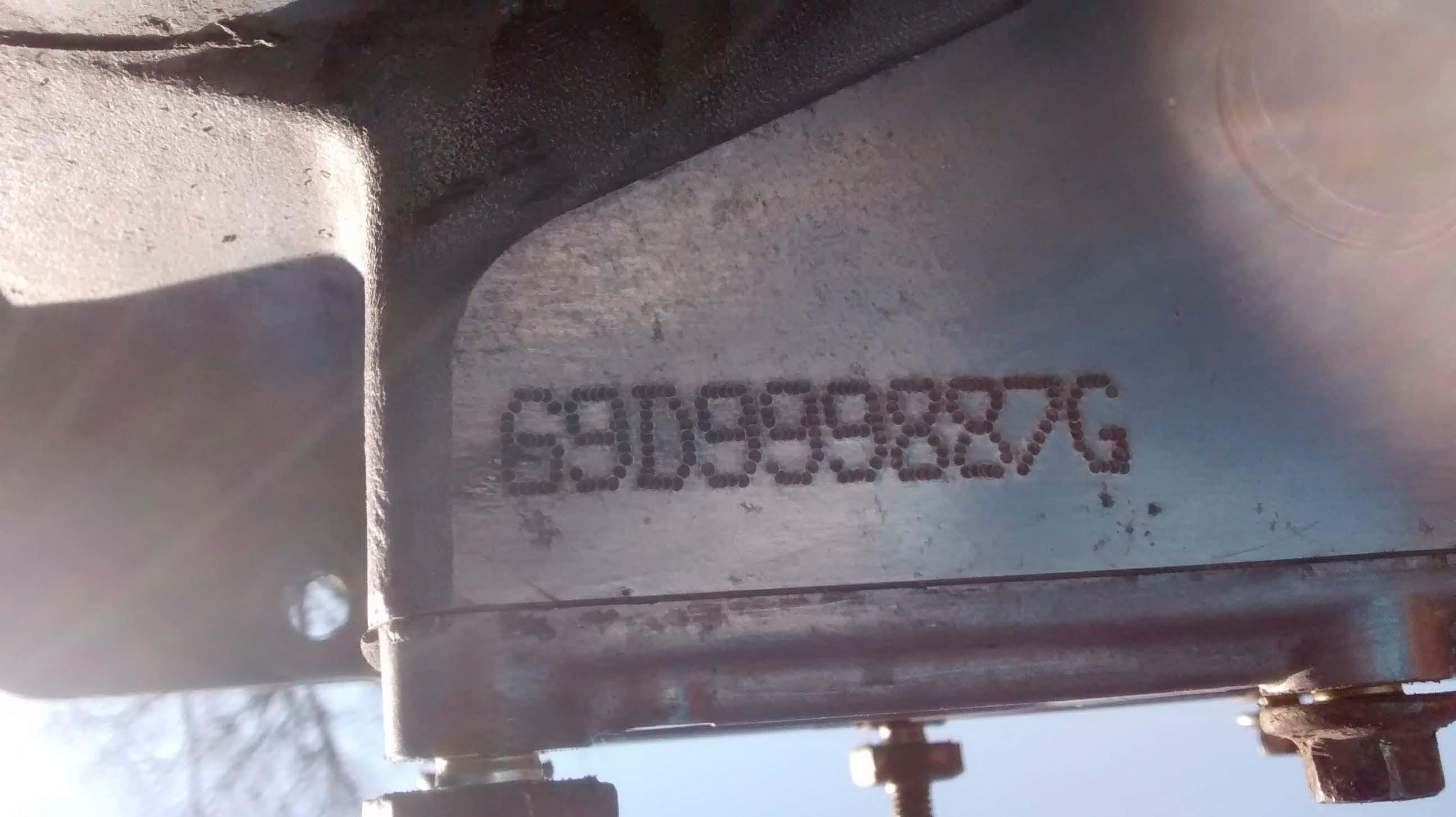

Re: Identification du ratio d'une boite de transfert
Il y a deux possibilités, sur le Disco 2 (versions récentes de la LT230), c'est la seconde variante.MasaNC a écrit : 29/04/2022 8:34 Quelqu’un saurait me dire quel numéro de série de BT j’ai avec ce ratio ou m’indiquer où je peux le lire ? (Il est de quel côté quand on passe sous le Disco ?)
En vidéo: https://www.youtube.com/watch?v=vWVbMP1yqoA
Mais je doute qu'une BT montée sur un Discovery 2 de 2003 ait le mécanisme de blocage du différentiel.
La mienne était une 69D et n'avait pas le mécanisme:
