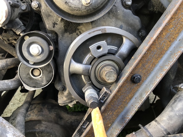

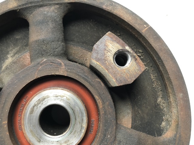

Salut tous, la petite photo. <br />Sur cette vue de mon magnifique outil de blocage réversible, on voit la partie poulie en place, la partie volant ou masse de compensation etc etc est posé sur le pare-chocs. Donc je parle du jeu sur cette partie poulie en place. C’est aussi en son centre que l’on voit derrière comme un roulement mais je comprend bien que ce ne peut en être un vu que ça n’a pas à tourner réellement.

La pièce en caoutchouc reliant la jante au moyeu me semble très large, signe que les pulsations ou vibrations à reprendre sont significatives.
Ce qui est remarquable aussi, c'est que la jante qui entraîne les accessoires est en prise directe avec le vilebrequin. Pas grave, me diras-tu, mais inhabituel (en tout cas pour moi)!
D'un autre côté, le caoutchouc n'a même pas à passer le couple d'entraînement des accessoires, il ne sert qu'à l'absorption des pulsations/vibrations, signe que ce problème n'a pas été traité de manière anecdotique sur ce moteur.
Du coup, j'en viens à ce qui me chagrine : le montage que tu utilises (et qui dérive de ce qui est préconisé dans le manuel d'atelier) pour desserrer l'écrou fait passer la totalité du couple de desserrage/serrage dans l'amortisseur caoutchouc.
Dans la mesure où on parle de 600 N.m (valeur pifo) au desserrage et 450 au resserrage, c'est très loin d'être anodin.
Pas sûr du tout que le ressort caoutchouc apprécie un effort aussi intense...
D'ailleurs, petite question en passant : les pièces ne finissent-elles pas par se mettre en butée, notamment au desserrage, ce qui représenterait (au pif toujours) un débattement angulaire d'une vingtaine de degrés?
Perso, j'aurais prévu un tout autre outil, qui bloquerait la poulie en prenant sur ses 3 « rayons », un peu comme les outils de blocage des poulies de pompe d'injection. Je sais, c'est plus chiant à faire et à utiliser, mais je suis prêt à parier qu'en procédant sans cette précaution, on détruit le système d'amortissement, soit en provoquant son décollement partiel du moyeu ou de la poulie, soit générant des déchirures internes dans le caoutchouc.

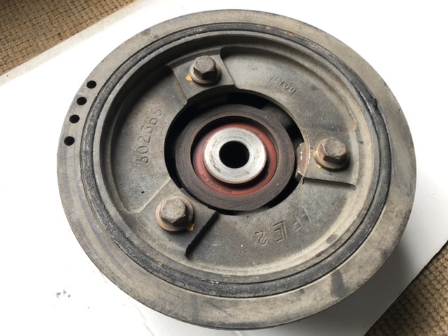

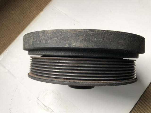

Celle-ci est importante pour la compréhension.
110 TD5 / 99 .
Stagadon
Messages : 275
Re: Problème volant moteur?
Message non lu par Stagadon »

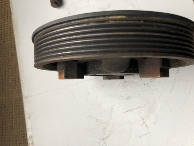

La vue de côté est à observer en premier. Il y a une séparation entre les striures pour la courroie et une partie masse métallique d’équilibrage.
Revenons à la vue de face celle qui voit l’avenir sauf en marche arrière.
-On y voit cette masse d’équilibrage, perforé en ce sens, qui et fixé à son centre par un lien souple étroit env 5 mm.
- son centre est fixé sur une partie derrière de l’autre « tranche «
110 TD5 / 99 .

Observons que cette partie comporte autour du moyeux comme un joint spi. C’est la qu’il y à du jeu sur cette ci.
110 TD5 / 99 .

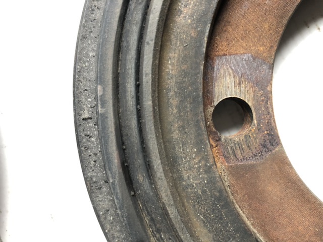

Sur cette face arrière on voit au centre le moyeux qui reçoit la visse et après on devine sur la photo un espace, il n’est pas lié à la suite. Cela correspond de l’autre côté au «  joint orange « .
Après ce moyeux, la partie qui reçoit le spi du moteur.
Partie qui va jusqu’au large caoutchouc noir.
C’est cette partie sur laquelle est vissée de l’autre côté le «  volant d’équilibrage.
Je continue face arrière , après le large caoutchouc on arrive à la « couronne de la poulie qui reçoit la courroie.

En attendant, on voit déjà, sur une de tes photos de détail, que le ressort caoutchouc le plus large est déjà bien attaqué par une belle fissuration de fatigue au cisaillement, ce qui me conforte dans l'idée qu'il ne faut surtout pas le matraquer à la dépose/repose...

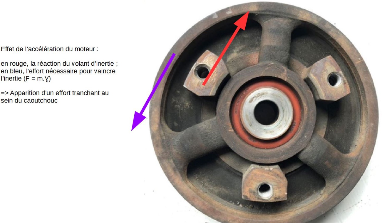

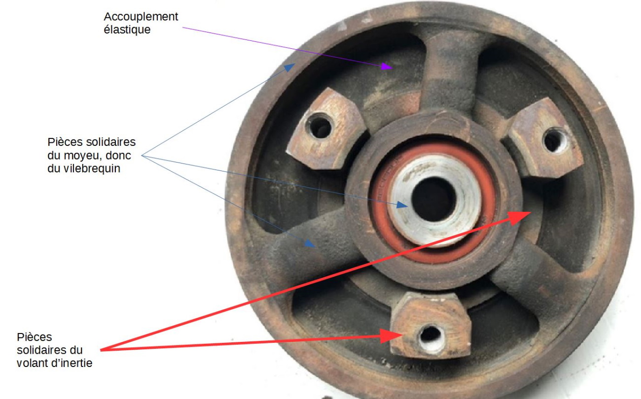

Pour être bien sûr du fonctionnement de la chose, voici ce que j'en comprends, sachant qu'il est toujours préférable d'avoir la pièce en main pour bien en analyser le fonctionnement.
Mais bon, j'ai essayé de faire sans!
Une première planche sur laquelle on voit le moyeu, serré en bout de vilebrequin, et ses trois rayons. L'ensemble constitue la poulie d'entraînement de la courroie d'accessoires et est entièrement solidaire de l'arbre moteur.
Puis une seconde pièce, sur laquelle est fixée le volant d'inertie.
Entre les deux, un accouplement élastique, qui permet un débattement angulaire des pièces.
Ce débattement angulaire est proportionnel à la force d'inertie, autrement dit, plus les accélérations sont franches et plus les deux pièces tournent, en relatif, dans le sens inverse l'une de l'autre.
Sous forme d'une seconde planche, voici ce que ça donne :
Je passe sur les détails de la représentation des forces, qui peut paraître déroutante. Pour mieux comprendre la convention, on peut s'imaginer un véhicule en pleine accélération : le vecteur représentant l'effort de traction pointe vers l'avant du véhicule, dans le sens de la marche.
Formulé autrement, le sol « avance » le pneu... :wink:
Là, le principe est le même.
Ce qu'il faut en retenir, c'est que sous une accélération violente, l'accouplement élastique est le siège d'un effort tranchant. Il laisse les pièces tourner l'une part rapport à l'autre ce qui permet au volant d'inertie d’emmagasiner de l'énergie lors d'une accélération positive pour la restituer lors d'une accélération négative.
C'est le principe d'un amortisseur à inertie, ou plus communément d'une suspension : la caisse présente une inertie importante devant la raideur des ressorts. Ce sont eux qui absorbent les accélérations provoquées par les défauts du revêtement, les amortisseurs dissipant l'énergie en abrégeant les oscillations.
En ce qui concerne le fonctionnement du ressort, il est d'usage, en considérant le matériau homogène et isotrope, de modéliser le comportement de ce type de pièce par une structure treillis comprenant un système croisé de bielles, les unes (en jaune) travaillant en compression, les autres (en rouge) en traction :
Pour mieux sentir la modélisation, il faut imaginer que les bielles qui travaillent en compression tendent à se redresser sous l'effort, leur redressement étant contenu par celles reprenant la traction. Sous un effort trop important (desserrage) ou sous l'effet de la fatigue, le matériau peut finir par fissurer. D'ailleurs, on distingue un fin réseau de fissures, qui se développent évidemment dans la direction de l'effort de traction.
Attention : pour tout arranger, la photo est prise par l'arrière ; il faut donc inverser mentalement le schéma pour se représenter le fonctionnement mécanique de la pièce montée sur le moteur... :wink:

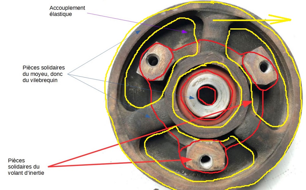

salut Normand1400,
Je cherche à comprendre la forme exacte de l'ensemble :mrgreen: sur ta photo 257, tu désignes 3 piéces solidaires du moyeu donc du vilebrequin (flèches bleu) dans ce cas je vois mal comment le déplacement relatif décrit dans ta photo suivante peut se réaliser , toutes les pièces étant solidaires entre elles, rendant inutile le roulement et l'accouplement élastique! (enfin c'est comme ça que je le comprends)
Ne serait ce pas plutôt comme ça?
la partie centrale ne faisant qu'un avec les 3 "piliers percées/taraudées" (maladroitement délimitée en rouge sur mon croquis et pouvant se dénommer "moyeu")
la partie périphérique avec 3 branches (maladroitement délimitée en jaune et pouvant se dénommer "jante"
le roulement entre les deux pour guider précisément le mouvement relatif des 2 pièces entre elles.
l'insert en caoutchouc (accouplement élastique) entre les deux pour absorber les vibrations
