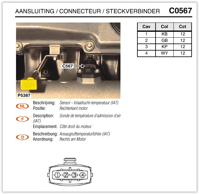

Comme ma mémoire n'est pas toujours fiable, j'ai regardé la Doc.
Le connecteur du capteur est le C0567.Sur la sortie 2 tu devrais avoir une tension qui varie de 0 à 5V plus l'air est chaud.
En 1 ==> masse fournie par l'ECU
En 2 ==> IAT : la résistance varie plus la température est haute plus la résistance est basse et inversement.
En 3 ==> Alim 5V qui vient de l'ECU
En 4 ==> MAP : tension de sortie 0 à 5V (0 pression basse et 5V pression élevée)

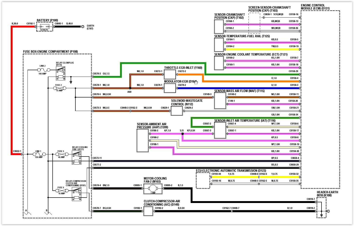

Re: température air admission
Merci pour ton schéma, je n'avais pas celui-ci.
Je vais re-vérifier les valeurs, je suis peut-être passé à côté de quelque chose.
Merci !
Merci !
- disco2magoliv
- Messages : 608
Il est tiré du manuel d’atelier (Rave 2001)
Si tu ne l'as pas voici le schéma, En T116 la sonde IAT/MAP et en D131 l'ECU. Tu travailles avec quoi ?
