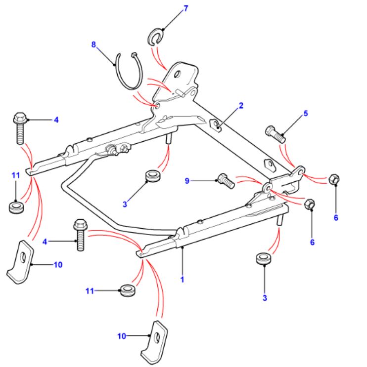

Curieusement je ne trouve pas de sujet traitant du remplacement des rails coulissants des sièges avant sur DEFENDER
Je voudrais remplacer ces éléments qui sont un peu fatigués sur mon DEF tout en conservant les structures des assises dont j'ai remplacé les mousses et habillages avec des Retrim-Kit chez un fournisseur british bien connu
Pour les sièges d'origine, Il semblerait que ces pièces ne soient pas distribuées seules Pour le moment je n'ai trouvé que les rails + la structure de l'assise du siège, évidement à un tarif exorbitant comme si cette pièce ne se détaillait pas
Il y a bien cette pièce mais pour siége SPARCO mais l'écartement des rails n'est pas le même https://www.paddockspares.com/seat-runners.html

Sur Microcat on a (selon le siège gauche / droit ou central concerné) :
SUPPORTS SIEGES VINYLE DE BASE :
MRC9492 - (SLIDE-FRONT SEAT RIGHT HAND SIDE RH CONTROL) = repère 2
MXC3258 - (SLIDE-FRONT SEAT RIGHT HAND SIDE RH CONTROL) = repère 2
MRC9481 - SLIDE-FRONT SEAT LEFT HAND SIDE RH BASIC = repère 3
MRC9493 - SLIDE-FRONT SEAT LEFT HAND SIDE BASIC LH = repère 3
MXC3259 - SLIDE-FRONT SEAT LEFT HAND SIDE BASIC LH = repère 3
MTC1714 - (SUPPORT-SEAT RH CENTRE) = repère 9
MTC1715 - (SUPPORT-SEAT CENTRE LH) = repère 10
349996 - FRAME ASSEMBLY-MANUAL FRONT SEAT = repère 1
et pour l'ensemble assises /rails :
HHD102280 - SUBFRAME & SLIDE ASSEMBLY RH = repère 4
HHD102290 - SUBFRAME & SLIDE ASSEMBLY LH = repère 4
Use LR045272
https://www.lrworkshop.com/parts/LR045272
Effectivement c'est pas donné (120 à 140 € H.T.) :
https://www.lrseries.com/LR045271-Frame--Seat
https://rimmerbros.com/Item--i-LR045271BP

RR VM 1992 a écrit : 24/04/2020 0:30 Ha au fait, dans les annonces sur LBC à Aix en Provence, il y a quelqu’un qui donne une paire d'armature de siège Defender
Oui merci de l'info, j'avais repéré cette annonce et je suis allé les chercher :) mais dommage il n'y a pas les fameuses glissières dessus ..... :?
Très étonnant qu'elle ne soient pas (plus ?) vendues séparément de la structure de l'assise ,du moins pas trouvées
Par contre les butées plastiques d'enclenchement des coussins se trouvent aisément "base location clip retainer"

gil13 a écrit : 28/04/2020 11:01 Ref pas trouvée , mais il suffit de faire une recherche WEB avec les mots "base location clip retainer " ça devrait sortir :)
https://www.lucari-solutions.co.uk/1x-s ... 0-110.html
Oui on le trouve facilement avec la description mais pour la référence je sèche car même Microcat ne la détaille pas :sm1:
MICROCAT :
