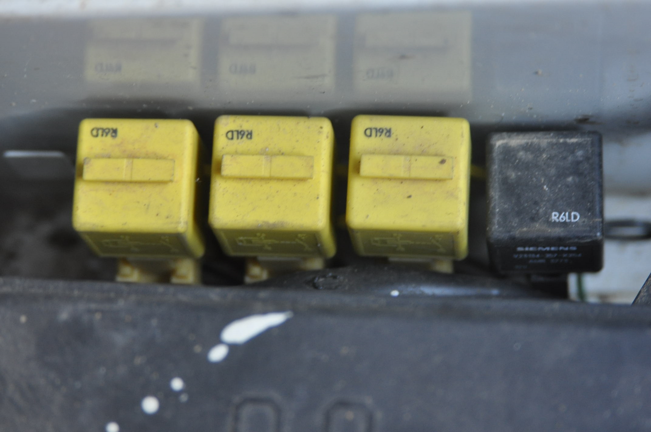

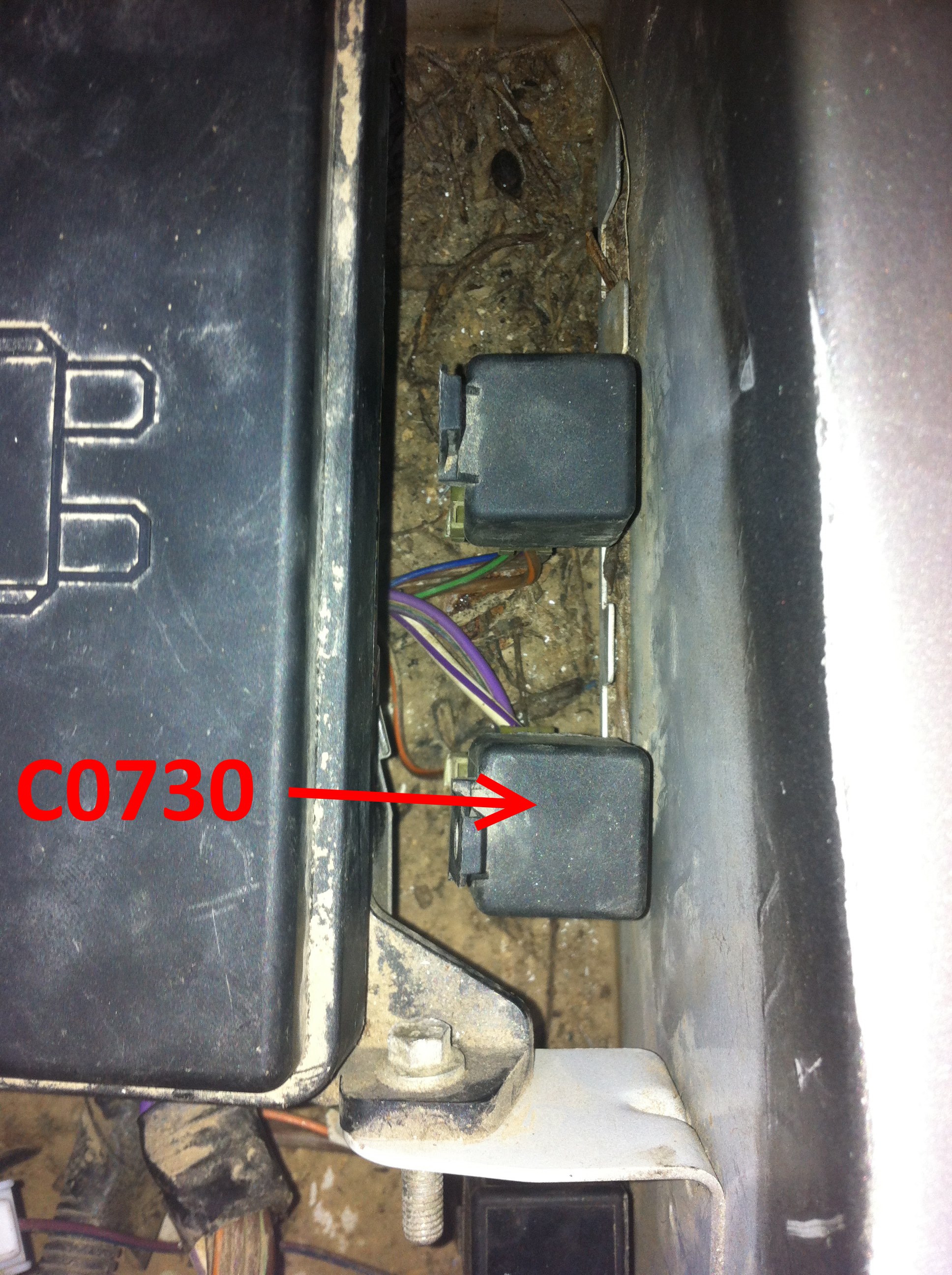

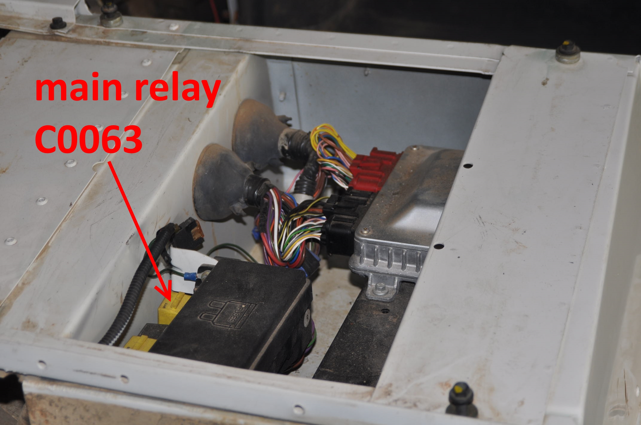

Il y a une panne aléatoire possible sur les TD5 qui en a fait bavé plus d'un, mais là j'ai un petit doute quant a son bien fondé dans ton cas, mais tellement simple à contrôler. Avec le temps; l'age et les vibrations, les cosses du support du "MAIN" relais prennent du jeu ou se dessertissent et le moteur se coupe de façon aléatoire. La vrais solution, changer le support du relais, car resserrer les cosses dans certain cas ne suffit pas forcement, car il y a bien un problème de sertissage.
Le MAIN relais commande également le relais de pompe à gasoil ainsi que d'autre gadgets nécessaire à la bonne marche de l'usine à gaz.
Le "Main" relais, peut avoir une couleur jaune ou noir selon l'année, la position est souvent le premier à droite, mais là aussi, il y a des nuances possibles, la façon sûr de le repérer, c'est les couleurs des fils, qui arrivent sur le support.
1) 2) 3) 4) Le schéma du "Main" relais, avec les couleurs reportées, qu'il faut chercher sous le support, pour être sur de le localiser. Bon courage...

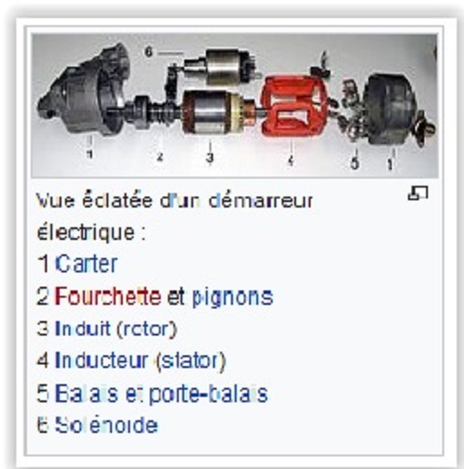

"Tourne à vide" c'est à dire tourne mais n'entraine pas le moteur ?
Si c'est le cas c'est ton démarreur qu'il faut voir
le solénoïde (6) ne doit pas pousser correctement la fourchette et le pignon (2)........
