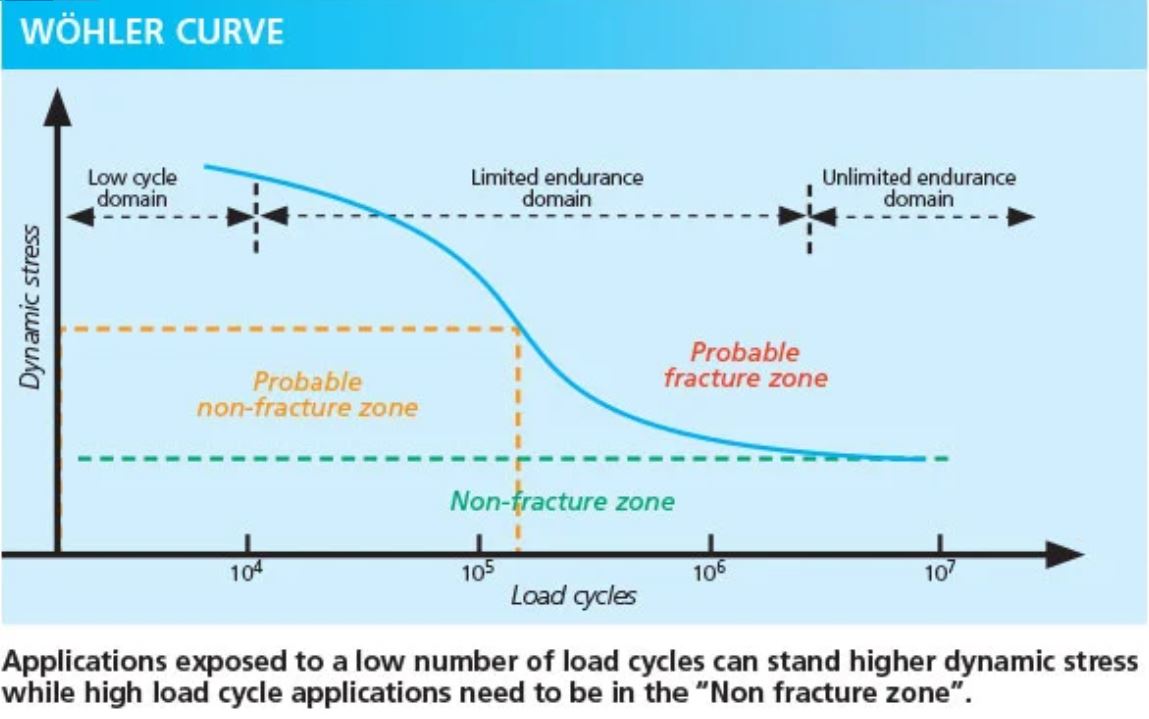

Pour poursuivre dans la technique et non dans la Paul et Mike et surtout préserver la durabilité des goujons ; (car leur casse est un sujet récurant sur le TD5) :
Après lecture de ce post sur le même sujet (il y a des thèmes de haut niveau de technicité ici) ne faut-il pas mettre des écrous inox en contre-écrou des cuivres ?
Voir les cas de casse de goujon CJM au ras de la culasse en page 1 et la solution préconisée en page 2 :
viewtopic.php?f=20&t=3458&start=20
Pour poursuivre sur ce sujet passionnant si on ne précontraint pas durablement l'assemblage, l'intégralité de l'effort dynamique extérieur sera repris par le boulon en cuivre avec les risques évoqués plus haut.... Cet état de fait va être très préjudiciable pour la tenue dynamique de la liaison, compte tenue par ailleurs des faibles performances dynamiques d'un goujon (40 à 50 MPa en général mais là ils sont renforcés reste à savoir de combien ?) si je considère les conclusions de cette thèse :
http://jerome.massol.pagesperso-orange. ... jm_fra.pdf
En BE automotive on calcul la précontrainte par élément fini afin d'avoir des scénaris stables de fiabilité prévisionnelle ; bon sur un Land de presque 20 ans on a juste pas envie de péter un goujon au ras de la culasse...
Bref la courbe de Wöhler nous montre ou est la zone de limite de fatigue (sans corrosion évidement) :
Ce kit montré dans le post de la FAQ plus haut (avec écrou cuivre et contre-écrou inox) me semble donc répondre a cette problématique de fatigue :
Pour le reste avec un couple en bas amélioré et plus de souplesse la consommation de gasoil devrai chuter.
