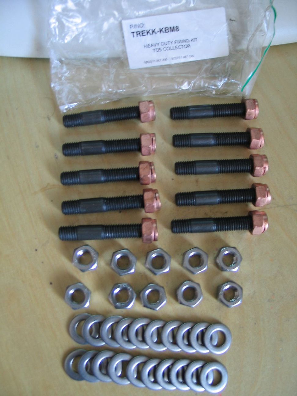

Après lecture de ce post sur le même sujet (il y a des thèmes de haut niveau de technicité ici) ne faut-il pas mettre des écrous inox en contre-écrou des cuivres ?
Voir les cas de casse de goujon CJM au ras de la culasse en page 1 et la solution préconisée en page 2 :

Ce kit montré dans le post de la FAQ plus haut (avec écrou cuivre et contre-écrou inox) me semble donc répondre a cette problématique de fatigue :

Ces écrous en cuivre ressemblent à des Nylstop ? Sur un échappement ?
Re: collecteur d'échappement Td5
En fait non car c'est la collerette en cuivre qui est fendue mais pas pour freiner l'écrou (vu que le cuivre...) mais pour avoir un appuis de dilatation pour le serrage du contre-écrou qui lui ce prend 90% des efforts de serrage.Jardeheu 972 a écrit : 21/05/2020 13:37 Ces écrous en cuivre ressemblent à des Nylstop ? Sur un échappement ?![]()
En deux mots nous avons là un système à "double ressorts" (la tige du goujon et l'écrou en cuivre) mis en compression pour une mise sous tension la plus linéaire possible du goujon.
