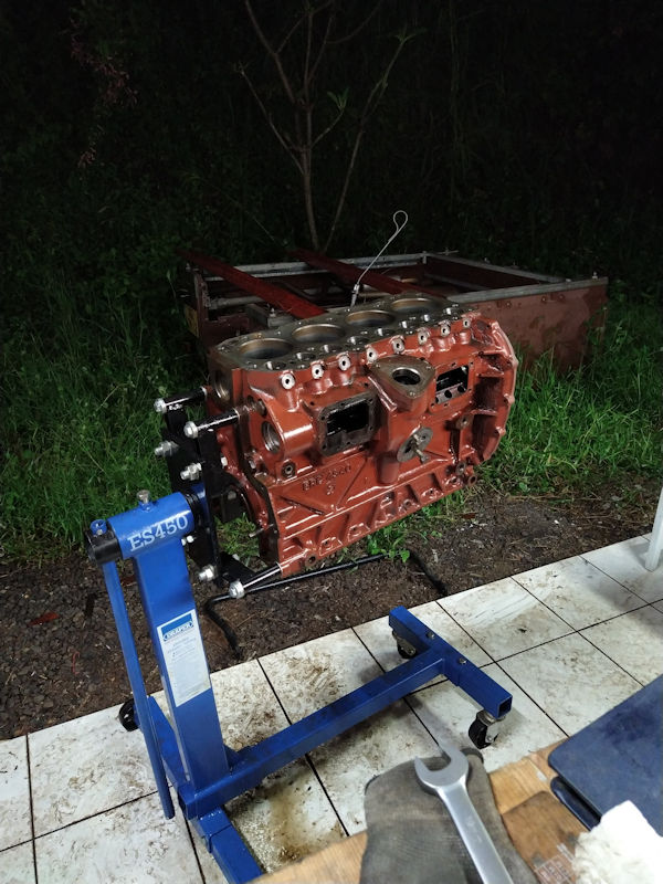

J'ai un peu mis de côté le forum entre les vacances, la récupération d'un bécane qui ne demande qu'à être ressuscitée (Moto Guzzi 850 T3 de 1986), un Td4 pour sa traverse arrière et une benne en bois, une boîte de vitesses de Capri RS et une autre d'un buggy motorisé par du VW... Bref, du pain sur la planche.
Voila 15 jours que j'ai pu me remettre sur mon Land.
Il est à nouveau sur ses roues, la partie châssis est terminée.
J'attaque le moteur. Démontage !
J'avais bricolé des supports en bois pour qu'il tienne debout au sol. Pas terrible, j'avoue...
Dépose du carter de distribution
De la rampe de culbuteur
De la pompe à eau et de la culasse

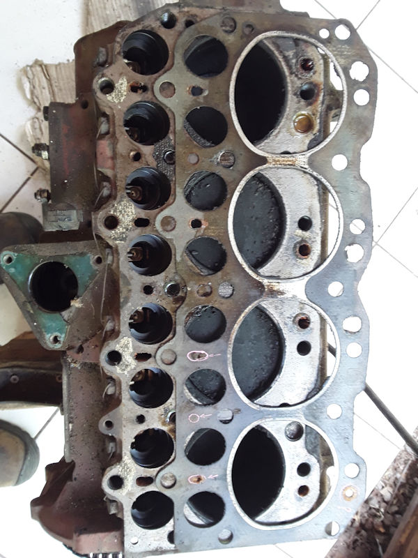

Première surprise, certains trous du joint de culasse sont quasi bouchés, l'un d'entre est même inexistant alors qu'il y a un conduit au-dessus et en dessous. Là, je n'ai pas compris.
Les soupapes sont sacrément brûlées, certaines ne se ferment plus tellement le dépôt de carbone est important.
Je n'arrive qu'à sortir trois soupapes avec mon lève soupape, je passe à la presse pour les autres. Les rondelles d'appui des ressorts étaient carrément collées.
Effectivement, les sièges sont très chargés en dépôts.

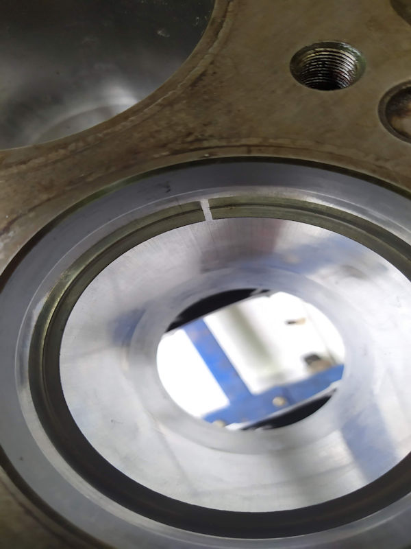

Vérification de la coupe des segments
Je pense qu'ils sont usés... :roll:

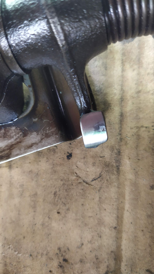

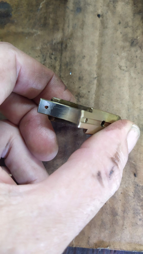

Bouts des tiges de culbuteur aevc des sillons sauf une
Vis de réglage culbuteur, ça va à peu près dans l'ensemble
Culbuteur le meilleur
Culbuteur le pire
