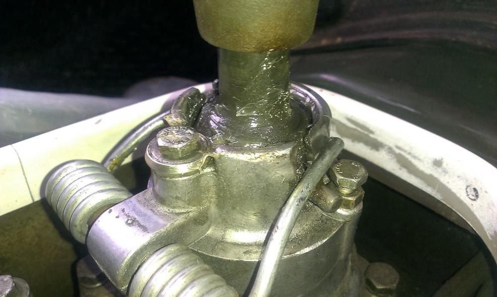

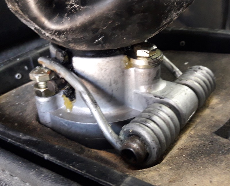

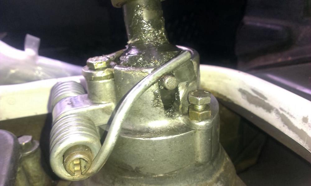

J'ai vérifié le ressort....
il n'a pas l'air "détendu et prêt a casser"
Quand je joue avec le levier je sent bien la tension.
Mais peut être que ça se joue a pas grand chose !

Re: Révision d'une R380 de Defender Td5
Vu que tu ne te plains que de la première et la marche arrière, ton soucis ne viendrait-il pas simplement de l'embrayage? Une mauvaise purge après repose de la boite et tu ne débrayes pas complètement...
