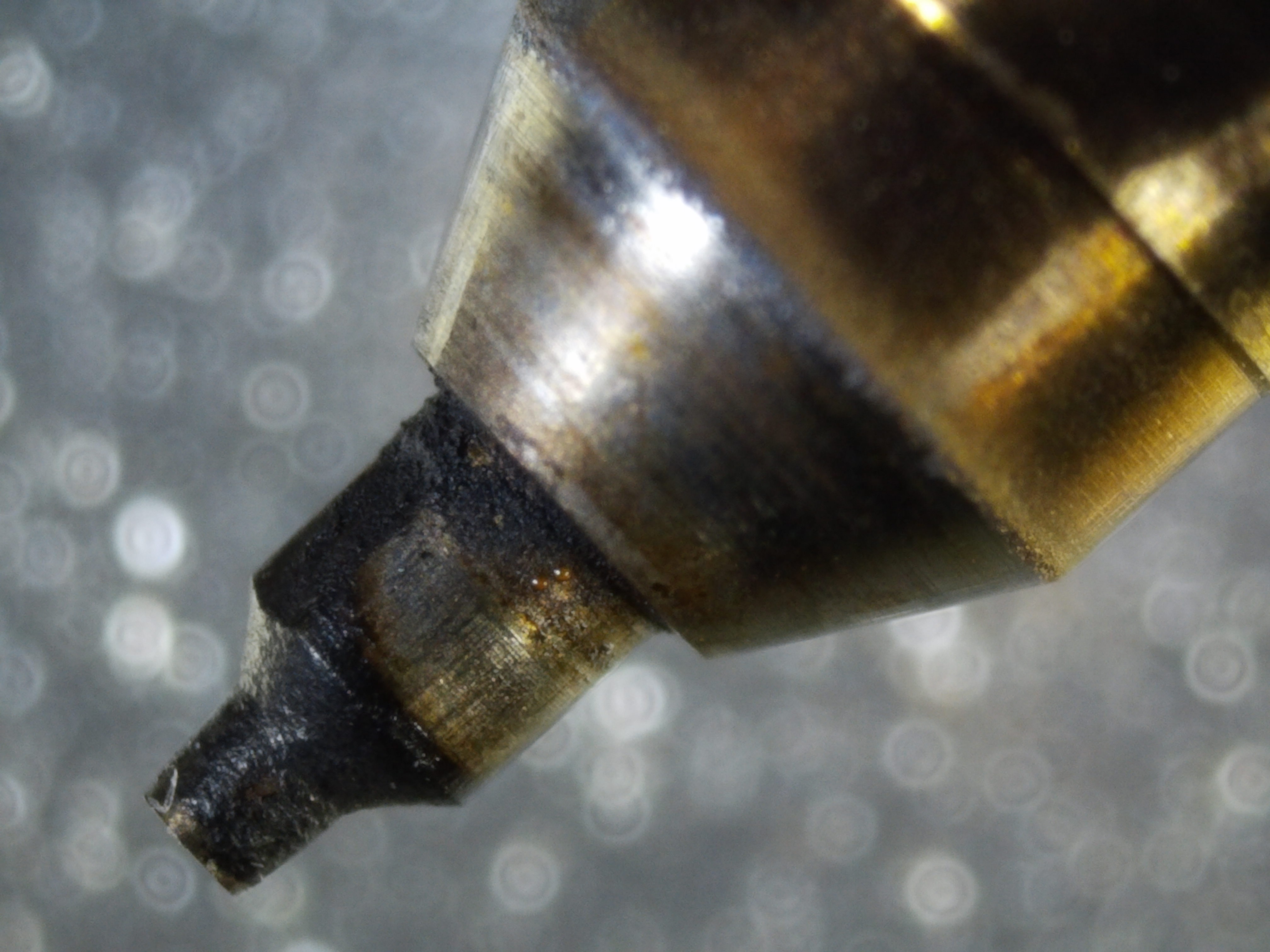

C'est peut-être prématuré de tout remplacer.tönö a écrit : Je projette de remplacer les nez d'injecteurs ce qui devrait être faisable sans difficulté et les faire passer au banc après pour être sûr.
Deux solutions à tenter préalablement :
- les faire contrôler (forme du panache, pression d'ouverture du premier étage) ;
- récupérer une pompe à tarer, ces appareils ne coûtant plus très cher depuis la généralisation de l'injection électronique, et faire la manip toi-même.
Une hypothèse est que la buse d'injecteur n'ait pas été parfaitement centrée sur le porte injecteur (en principe, il faut utiliser une petite presse à main qui assure le positionnement des pièces, ce que le vissage peut ne pas réaliser parfaitement) et/ou que le décalaminage ait fait apparaître quelques défaut anciens (corrosion de surface) au niveau des ajutages (trous) générant des défauts de pulvérisation.
Dans les deux cas, tu tombes sur le défaut lors de la vérification à la pompe.
Ce n'est pas cela qui est déterminant pour le tarage : un tarage incorrect est plutôt le résultat d'un fluage des ressorts. Ou alors celui dû au remplacement des pièces, qui remet tous les compteurs à zéro.tönö a écrit :Théoriquement: le tarage des ressorts ne doit pas être différent lorsqu'on change le nez car le "cul" de l'aiguille affleure parfaitement avec le corps du nez, l'aiguille est en appui contre les entretoises diverses qui ont déja été règlées à la bonne raideur.
Autant une aiguille usée sera plus faiblement en appui ce qui va perturber la montée en pression et la levée d'aiguille (surtout s'il y a une petite fuite) autant un nez-aiguille neuf à la cote zéro doit permettre de retrouver un appui parfait (à condition qu'il n'y ait pas une impureté entre aiguille et entretoise bien sûr)
Pour situer les enjeux, une variation de 0,10 mm de l'épaisseur de cales induit une modification du tarage de l'ordre de 15 bars. Les pièces occupant, même après usure avancée, une position définie à une poignée de microns près, y a de la marge...
Par contre c'est la forme du jet et la manière dont il se forme qui seront impactées en premier en cas d'usure avancée. Sans compter la corrosion de l'acier dans sa partie exposée à la flamme (cela vaut pour les buses).
Peu probable en raison des chocs mécaniques intenses à cet endroit qui interdisent toute formation de calamine et de corrosion mais peuvent créer, à la longue, une fatigue de l'acier.tönö a écrit :Il est possible qu'il y ait eu une corrosion au niveau de l'aiguille contre son siège, qui a été éliminée par le nettoyage, ce donne un jeu dont on se passerait...
Par ailleurs, tu indiques avoir fait la lubrification du remontage au gas oil. A l'avenir, utilise un liquide d'essai et manipule systématiquement les pièces avec des gants. Le contact de la peau et un gas oil pas nickel peuvent corroder les pièces en quelques minutes et créer ces fameux défauts de surface — invisibles à l’œil nu — à l'origine d'un panache merdique. C'est aussi une des raisons pour lesquelles il faut systématiquement contrôler les injecteurs à la pompe avant de les reposer sur la culasse...
Puisqu'on est sur ce sujet, j'insiste une dernière fois sur la nécessité d'examiner minutieusement les pièces avant et après intervention. Pour illustrer, voici une photo prise à la loupe numérique, d'un injecteur à téton juste déposé (désolé, j'avais que ça sous la main en écrivant ces lignes ). Outre la calamine qui a fait son œuvre, on constate aussi un problème de centrage de l'aiguille.
Et c'est d'ailleurs ce qui a entraîné son remplacement, le panache présentant toujours quelques défauts après décalaminage à cause des micro-rayures liées à l'usure provoquée par le décentrage...

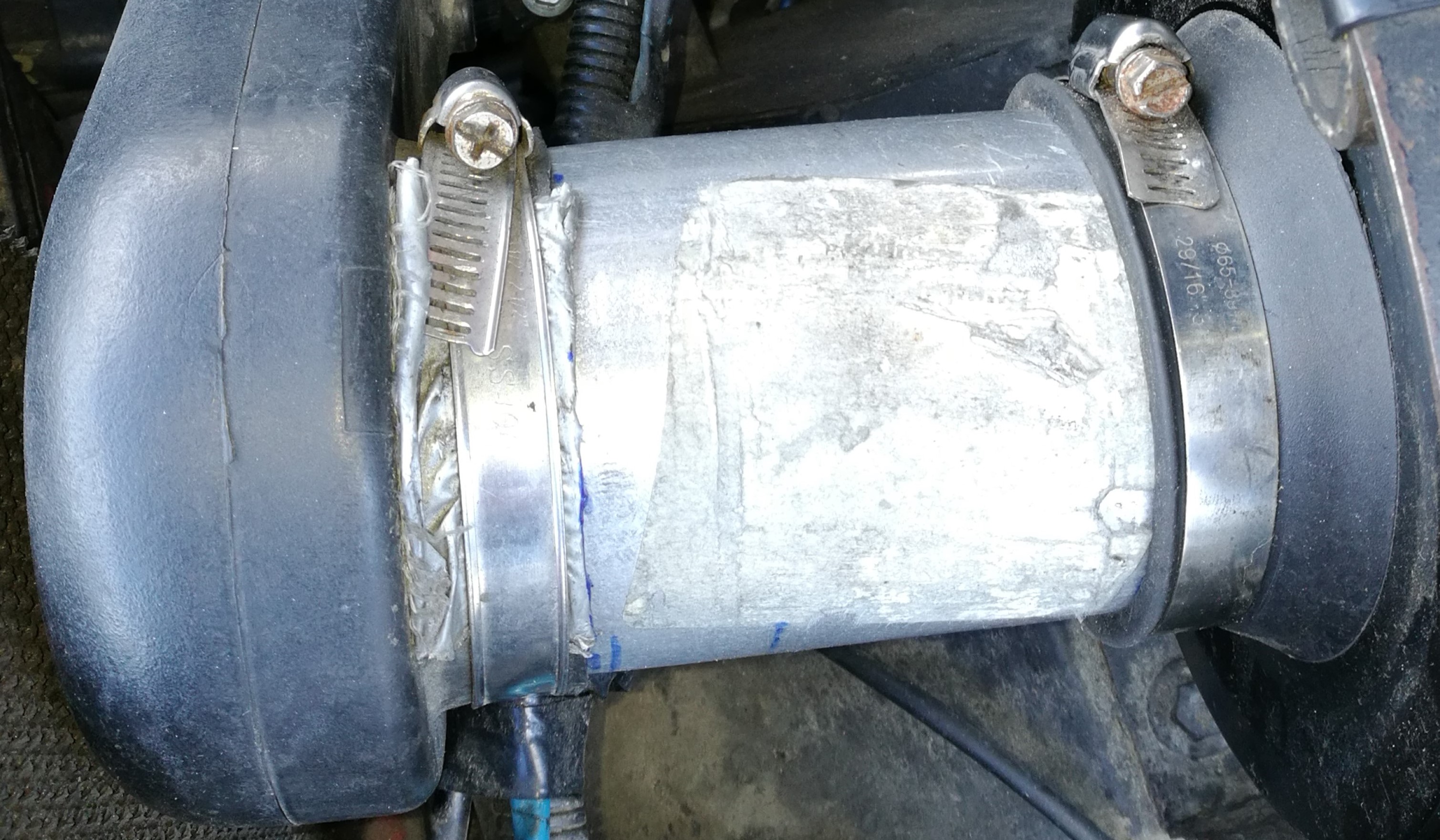

bon,
Déja j'ai du nouveau, et c'est pas glorieux! En même temps c'est plutot rassurant (pour le moulin s'entend, quand à moi... )
Repassant en revue mentalement les bases, je reviens sur le filtre à air, qui est un filtre tissus, pas le top pour faire de la piste poussiéreuse mais impeccable pour l'utilisation route, car compact et facile à entretenir:
j'ai fait cette ligne d'admission d'air il y a des années avec des morceaux de tube en tole galvanisée 3" pour ligne d'échappemen et des troncons de grosse conduite basse pression hydraulique en caoutchouc pour les jonctions. C'est bien rigide et n'oppose aucune résistance à l'aspiration du turbo.
J'ai fait sur le même principe une jonction entre le filtre et la goulotte d'origine qui fait l'angle sur les Disco 1, mon 200 TDI étant pris sur un Disco:
J'ai deux filtre identiques, ce qui me permet de le changer à la volée lorsqu'il est sale, et me laisse le temps de tranquillement faire tremper le sale et de le laver correctement puis de le laisser sêcher et de le huiler à la bombe d'huile spéciale filtres à air (les motards connaissent).
Devant mes problèmes de fumée et de manque de puissance j'ai bien entendu remplacé le filtre pendant l'automne-hiver pour éliminer cette cause, sans voir de changement.
Donc ce n'était pas un manque d'air.....
Mais hier par acquis de conscience j'ai défait l'autre collier coté goulotte, chose que je n'ai pas faite depuis très longtemps car c'est une cote d'enfoncement qu'il ne faut pas rater, et pour cause!
Une fois enfoncé à la bonne longueur il est préférable de ne plus y toucher inutilement.
Et je me suis rendu compte que le tube... pénétrait beaucoup trop dans la goulotte , jusqu'aux tirets rouges, au lieu de se limiter aux tirets verts!
Donc restriction énorme à l'aspiration dans cette zone déja particulière de par sa forme et propice à créer des interférences à l'aspiration justement (du fait de sa forme)!
Mon moulin respirait mal voilà tout!
Mais quel con! Le truc de débutant!
Bon cela ne supprime pas mon problème d'injecteur que je dois régler, mais déja sans reroryser, ce matin le comportement était beaucoup plus normal et il fumait beaucoup moins même en charge.
Le surenfoncement s'est apparemment produit avec les vibrations, et lors de la réfection moulin j'ai déposé l'ensemble assemblé tel quel ...
On a donc là une conjonction de différentes raisons (injecteurs + ligne d'admission) à une conjonction de différents symptomes (différentes fumées et manque de puissance)... d'ou la difficulté à expliquer cela simplement!
Je n'ai pas été assez systématique dans le controle, bien fait pour ma gueule!
Bien évidemment c'est une bonne nouvelle car le moulin est impeccable, rien de bien méchant alors que jusque là c'était inquiétant et ... MYSTIQUE!
Je vous tiendrai au courant de la suite des évènements en ce qui concerne les injecteurs.
Tönö

en fait il te faudrait prévoir une butée sur le tube pour éviter qu'il ne rentre à nouveau de trop dans la partie coudée non?
Un truc simple du genre deux boulons diamétralement opposées qui dépassent de chaque côté du tube et sont serrés avec 2 petites rondelles emprisonnant un peu de pate à joint pour éviter les fuites
Re: Fumée incompréhensible
arf!
Je voyais plus : 3 tiges filetées M12 traversantes + araldite et scotch!
J'ai fait un trait au marqueur indélébile, bien visible, si le trait sur le tube disparait sous le plastique "ALARME"!
Il faudrait qu je me penche sur la fabrication d'une autre sorte de coude, peut être en tôle, et moins limite en section.
J'ai un collègue qui manie le TIG... cela serait peut être l'occasion d'avoir une goulotte custom, bien propre et redimensionnée avec une bonne marge d'erreur...
