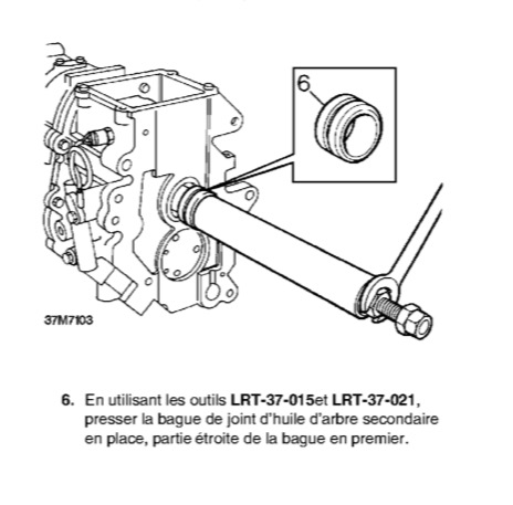

bein...dans le manuel de la R380 (LRL0003FRE 3 eme édition) que j'ai, le seul truc qu'il disent c'est ça :

mea culpa, effectivement le manuel n'indique pas la profondeur d'enfoncement.africastef a écrit : 14/06/2020 17:54 bein...dans le manuel de la R380 (LRL0003FRE 3 eme édition) que j'ai, le seul truc qu'il disent c'est ça :
merci pour les info kebir31
c'est pas moi qui ai fait les travaux mais j'essaye de comprendre![]()
Mais bon, une fois qu'on a compris que la frette doit porter sur les deux spi, cela dévient évident. De plus, la gorge centrale sert pour le démontage, donc si on l'enfonce trop, c'est foutu pour le prochain démontage. Et si on ne l'enfonce pas assez, on voit bien que la lèvre du spi ne peut pas faire étanchéité.
Mais dans tous les cas, l'explication "la bague s'est barrrée" ne tient pas, car elle ne peut pas se barrer
L'explication, avec les informations données, serait plutôt: "pièce incorrecte montée", ou bien "pièce incorrectement montée"
Note: dans l'extrait du manuel en français, il est précisé d'installer la frette "partie étroite en premier" ... or la frette est symétrique

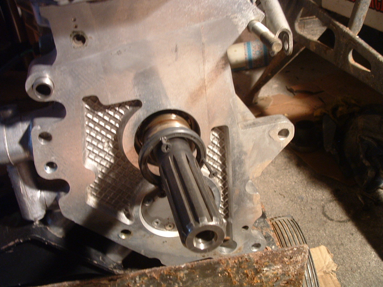

Re: Révision d'une R380 de Defender Td5
j'ai retrouvé cette photo sur l'extraction de la bague d'étanchéité A+
- africastef
- Messages : 673
Effectivement pour le montage et le démontage ça se fait pas avec une pince a épiler.nanard833 a écrit : 24/06/2020 13:48 salut,
Je comprends pas trop comment elle a pu bouger.
impossible qu'elle ait bougé sauf si ils ont monté une bague mal référencée, dont le Ø int ne permettait pas de créer un serrage sur l'arbre A+
