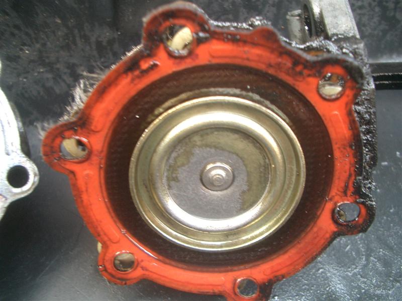

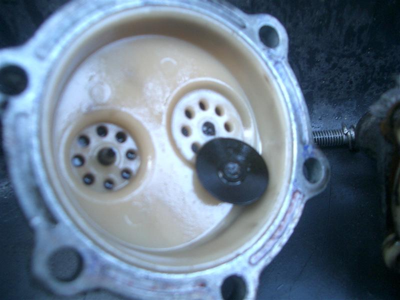

Personnellement je démontrai la pompe de gavage car son clapet anti-retour est très fragile (tout les VM ont ce problème et c'est pas réparable) sans parler de sa membrane parfois poreuse vu l'age :
la membrane :

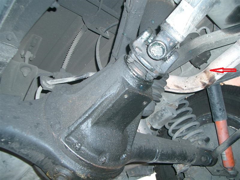

Elle est localisée là coté conducteur :
Attention de bien respecter le couple de serrage au remontage de la pompe neuve.
Remarque : si la membrane de ta pompe est poreuse tu as probablement du gasoil dans l'huile moteur
