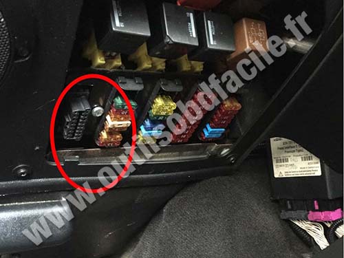

Et ton diag sur la prise OBD2 il dit quoi ?
Elle est localisée à coté des fusibles et, me concernant par prudence, j’emporte toujours un bon lecteur OBD2 (Autel A319) en raid :
Autre idée : sur les premiers TD4 (2,4 l de 2007/2008) la vanne EGR (avec pignons en tôle pour pissotière) se bloquait ouverte ; à changer urgemment en préventif par une avec pignons taillés dans la masse.
