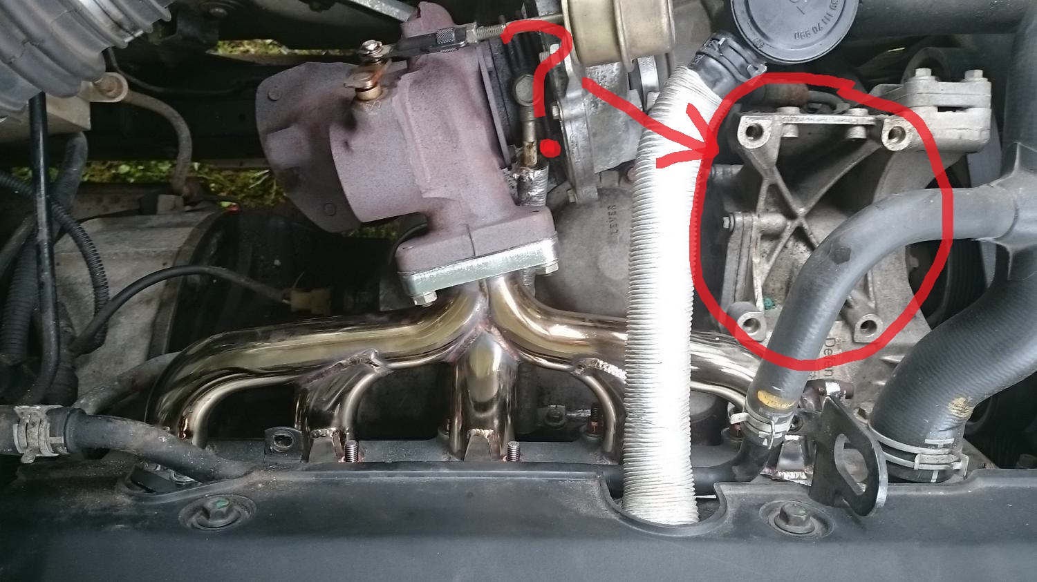

Bonjour, je me suis lancé dans le remplacement du collecteur d'échappement de mon Def TD5 2004 suite à l'achat d'un collecteur inox. Mais au moment de sortir le collecteur, il tape à gauche dans ce que suppose être la pompe à eau. Impossible de le sortir, je suis dans la mouise. En regardant les photos du tuto de ttr 600, il n'a pas de pompe à cet endroit et il a dû pouvoir le dégager dans l'axe... Comment faire dans mon cas ? Ne me dites pas qu'il faut virer la pompe ou sortir les goujons, ça me paraît impossible à mon niveau.
Ici, il n'y a rien qui gène alors que sur mon véhicule, j'ai la pompe...

Ce n'est pas l'emplacement de la pompe à eau, mais du compresseur de clim.
Si tu dévissais les 4 vis qui maintiennent le compresseur, cela devrait passer.

Mais bien sûr, le compresseur de climatisation... L'avantage d'avoir un Def avec air conditionné.... Surtout que je ne m'en sers jamais... Merci le Pater, j'espère que tu as raison...

Par contre, je suppose qu'il faut détendre la courroie d'accessoires avant de dévisser ces 4 vis.

Bon, j'ai abandonné, provisoirement. J'ai tout remonté et je vais aller à la pêche aux infos pour mener à bien cette opération. Si certains veulent me renseigner sur la marche à suivre pour déposer le compresseur de clim, je leur en serais très reconnaissant.

Bonjour, effectivement il il faut enlever la courroie d'accessoires en la détendant avec une clé ou douille de 15, la poulie tendeuse est au-dessus de l'alternateur, le plus simple est d'enlever le ventilateur auparavant et démonter les 4 vis du compresseur.

C'est ce que j'avais commencé à comprendre en faisant des recherches hier soir. Merci de me confirmer la manip. Quelle est la technique pour remettre en tension la courroie ?

C'est automatiquenewland a écrit : 19/06/2020 17:20 C'est ce que j'avais commencé à comprendre en faisant des recherches hier soir. Merci de me confirmer la manip. Quelle est la technique pour remettre en tension la courroie ?

Exact, remettre la courroie et la passer dans la poulie tendeuse et remettre en tension automatiquement, pas mieux.

Je m'y suis remis aujourd'hui et tout s'est passé sans encombre grâce aux conseils divers du forum. Donc, si certains se lancent, c'est vrai que le compresseur de clim complique le boulot: il faut déposer l'hélice de ventilo, sortir la courroie d'accessoires de la poulie du compresseur en poussant sur le galet tendeur avec un cliquet de 15 dans le sens inverse des aiguilles d'une montre et s'attaquer ensuite aux 4 vis qui fixent le compresseur, celle sous la durite d'eau étant la plus pénible à attraper (bien dégripper avant, clé plate)) on peut ensuite sortir les vis (très longues) celle sous la durite est à sortir en penchant un peu le compresseur vers l'avant. Après, on suit le tuto "Collecteur d'échappement TD5". Remontage avec graisse au cuivre, je ne sais pas comment font les mécanos pour visser les 10 boulons du collecteur à la clé dynamo, pour certains, c'est impossible donc le serrage s'est fait au jugé...sans forcer outre mesure. Pour l'instant, j'ai juste fait tourner le moteur au ralenti pour surveiller d'éventuelles fuites, tout a l'air normal. Je ferai un essai sur route demain et je donnerai mon avis.

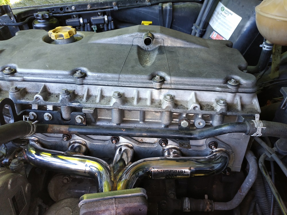

Ce matin, je prends le Def pour un petit parcours d'essai et, tout de suite, un bruit de 2CV, je dirais, résonne à mes oreilles. Sur la route, j'avais l'impression d'avoir perdu 30 ch, bref, la grosse déception. Je reviens, soulève le capot et il faut se rendre à l'évidence, il y a des fuites au niveau du joint de collecteur.
Je me dis qu'il faut resserrer les boulons et je m'attelle à la tâche. Re essai, à l'arrêt, cette fois, mais en mettant la main près du collecteur, je sens toujours des fuites.
Dernière solution avant de remonter l'ancien collecteur, mettre un joint neuf que j'avais en stock. Parce qu'en achetant le collecteur sur EB, il était arrivé avec un joint, celui que j'avais monté...Je demonte tout le bazar (c'est fou comme ça va plus vite quand c'est la troisième fois que vous le faites) et là, l'évidence saute aux yeux : le joint fourni n'était pas adapté, il manquait la petite découpe circulaire qui vient de positionner autour de l'espèce de bouchon à flanc de moteur entre les sorties 3 et 4. Le joint ne portant pas à plat, il ne pouvait y avoir que des fuites. Hop, je remonte le tout avec mon autre joint, qui lui, avait bien la découpe, et petit essai sur route. Je retrouve un bon bruit, côté sensations, la différence n'est pas aussi flagrante que lors de mon changement d'intercooler, c' est surtout en décélération, je trouve, que le moteur est plus doux, ratatouille moins.
Bon voila, c'est fait, donc, bien faire attention au modèle de joint, c'est primordial

Ok, je remonte... Et quel est ce bouchon à flanc de bloc moteur sous le collecteur avec un six pans creux 12 mm qui m'a posé problème en faisant porte-à-faux sur le joint ? Un peu de liquide de refroidissement suintait lors du démontage, j'ai resserré un peu...
