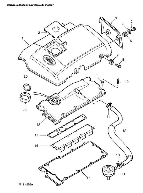

Si il n'y a pas de fumée bleue lorsque tu es en frein moteur, l'huile ne passe pas dans la chambre de combustion via les segments et/ou les guides soupapes.
Et
S'il n'y a aucune fuite d'huile ( à vérifier, pense aussi à une fuite possible via le joint de vilo coté volant moteur)
Alors je ne vois qu'une possibilité : l'huile est consommée par le moteur en tant que carburant. C'est à dire que l'huile passe dans l'admission.
C'est peut être un problème de clapet de reniflard : pièce 14 : A+

Si c'est le cas, est-ce normal que l'huile arrive en cette quantité au niveau du reniflard? Si oui qu'elle aurait pu être sa destination?Alors je ne vois qu'une possibilité : l'huile est consommée par le moteur en tant que carburant. C'est à dire que l'huile passe dans l'admission.

Je ne connais pas le fonctionnement interne du clapet du Td5.kkland2005 a écrit : 09/07/2020 11:17 Si c'est le cas, est-ce normal que l'huile arrive en cette quantité au niveau du reniflard? Si oui qu'elle aurait pu être sa destination?
Je sais que sur mon 300 Tdi, le clapet est dans le reniflard.
J'ai eu une quantité plus importante d'huile; que normal dans mon intercooler et l'admission. Le fait de remplacer le reniflard par un neuf a réduit ma consommation d'huile.
Voir ici : viewtopic.php?f=23&t=438
