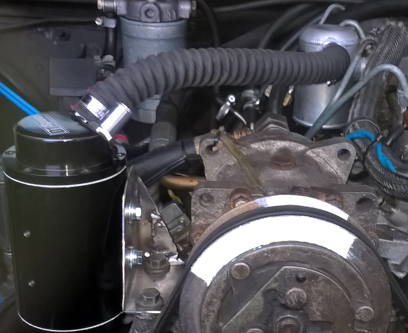

Quelques illustration de ce que j'ai fait:
Suis parti de ca:
Un simple contenant en aluminium extrudé et anodisé, avec deux raccordements et un bouchon de vidange...
J'y ai rajouté un tube de descente qui amène les gaz jusque dans le fond, tube percé de part en part à de nombreux endroits afin de maximiser la zone d'échange et d'éviter la restriction au passage des gaz au maximum:
J'ai du le caler avec une lamelle de métal avant de le coller au mastic sikaflex noir:
J'ai rajouté dans tout le bol de la paille de fer en inox afin de capter un maximum de goutelettes en suspension, qui se déposent sur la paille de fer et condense, et tombe dans le fond du bol:
Fixé au support de compresseur de clim avec une tole inox maison...
Une sortie des gaz simpliste qui peut être raccordée à l'aspiration du recyclage des vapeurs d'huile d'origine si on a envie, moi non.
Le machin Allisport est un condenseur primitif, très simple mais de très bonne facture en aluminium épais avec un gros tube percé sur le dessus qui devient le tube de sortie des gaz.
Pas de clapet en plastoque qui fonctionne quand cela lui chante et qui s'encrasse.
Celui là je peux le laver au dégraissant très facilement et indéfiniment.
La durit des gaz entre les deux fait un dos d'ane, qui redirige l'huile déposée dans la durit (et il y en a pas mal) vers le reniflard primaire, et l'huile redescend dans le carter.
Les gaz descendent de là dans la paille de fer qui capte le reste de l'huile et ressortent clarifiés au max.
Je ne laisse pas le bol de récupération se remplir car cela affecte son fonctionnement et occasionne une surpression dans l'arrivée des gaz puisqu'ils ne passent plus si librement lorsque le niveau d'huile montant dans le fond bouche une partie du tube de descente.
Régulièrement j'ouvre le bouchon de vidange et balance un coup de dégraissant pour récupérer un max d'huile.
SURTOUT: ne pas tasser la paille de fer.
Voilà comment savourer une ligne d'admission propre durablement avec tous les avantages que cela apporte.
