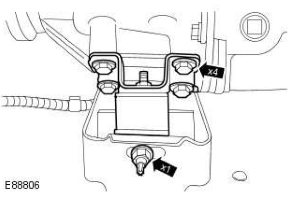

d'abord, ça ressemble à ça support de boiteBougnat-110 a écrit : 13/07/2020 18:56 Les supports moteur j'y avait pensé...mais où sont-ils ? accès par dessous ?
et à ça accessible par dessous.
pour le support moteur: support moteur accessible par dessous et dessus.
à part que j'ai jamais mis le nez dans un compartiment moteur de def td4 et 'il y a l'air d'y avoir du monde à l'intèrieur....
