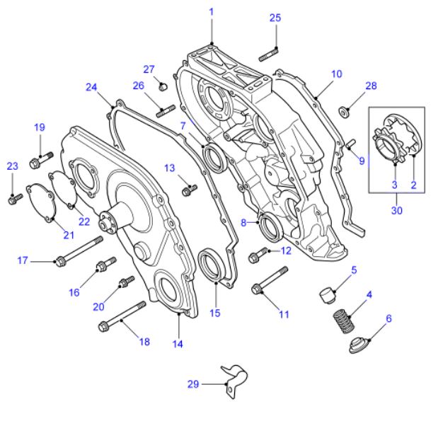

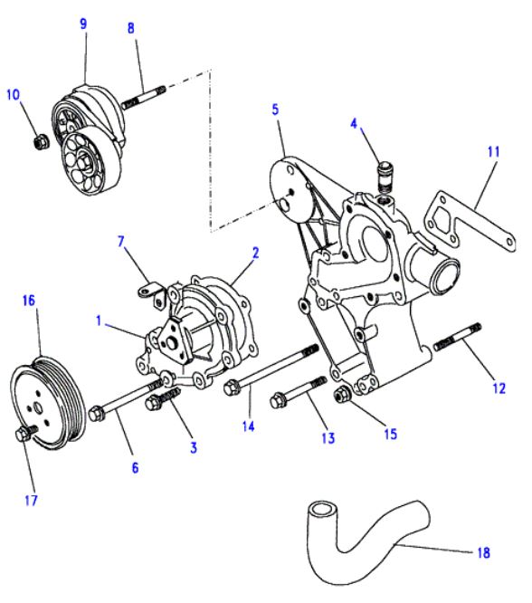

Merci pour l'ajout des illustrations. En effet je ne me suis pas trop étendu là dessus puisque c'est un sujet malheureusement classique.
A noter que pour support - pièce repère 5 - la référence donnée par microcat (ERR3736) correspond au 200 Tdi.
Pour le 300 Tdi la référence est HRC2502 (c'est même gravé dessus).
Et les trous dont je parle sont bien entendu les 3 qui ne sont pas noircis, correspondant à ceux du joint pistolet (PET100790) qui est d'ailleurs dessiné à l'envers.
Merci également à The Pater qui a répondu (au sujet de la graisse) pendant que j'écris.
