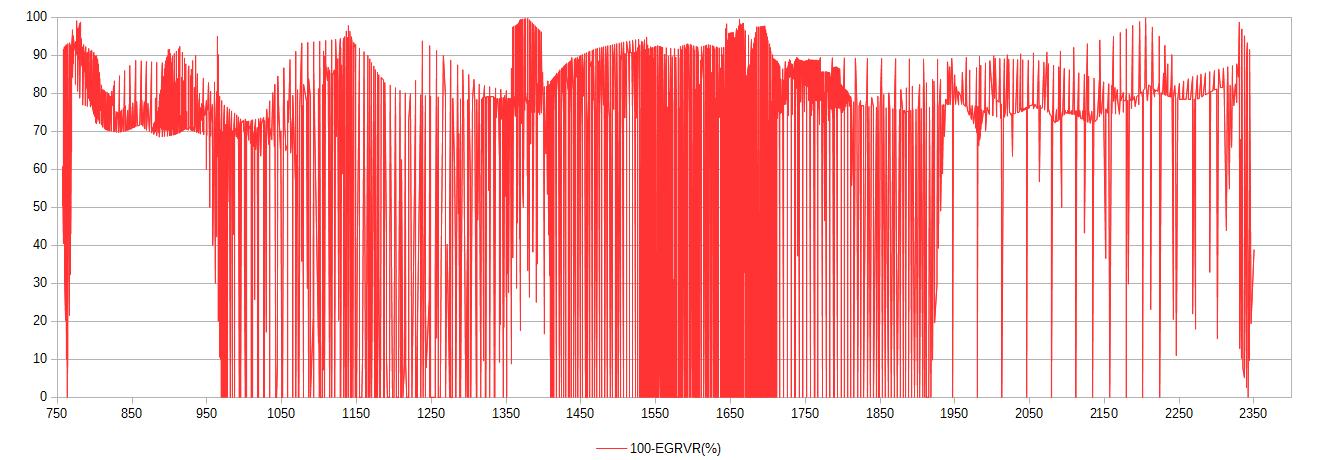

Le graphe ci-après est tiré des fichiers qu'Imer m'avait passés l'an dernier. Je ne l'ai pas publié à l'époque car je trouvais que l'article devenait un peu trop complexe, mais bon...
Aux trois réserves ci après :
- on soupçonnait plus que sérieusement l'EGR d'être à l'origine des saccades du Td4, ce qui introduit un doute sur la conformité de son fonctionnement ;
- le fonctionnement de l'EGR est très lié à la conduite d'un individu ;
- le parcours était globalement le même ;
Tu vas me dire que le graphe est construit à partir du régime moteur ; certes, mais j'avais effectué quelques tests statistiques afin d'isoler la meilleure corrélation et il se trouve que c'était le régime moteur qui permettait l'exploitation statistique la plus fine.
En abscisses, le régime moteur, en ordonnées, la manière dont travaille la soupape. Pour faire simple, 100% = fermeture complète.
EGVR correspond à la consigne donnée par le calculateur, pas à la position réelle de la soupape.
Entre le ralenti et le ralenti accéléré (900 t/mn), la soupape reste globalement fermée, son ouverture s'effectuant dans la plage 0/30%.
Entre 900 et 1 550 t/mn, la soupape commence à vibrer assez nettement et l'amplitude du mouvement s'étend assez rapidement jusqu'à atteindre la fermeture et l'ouverture complètes.
Entre 1 550 et 1 7000 t/mn, la sollicitation est maximale : elle vibre à une fréquence élevée tout en s'ouvrant et se fermant totalement. Ceux qui ont suivi l'article se souviendront que les saccades du Puma se produisaient aux alentours de 1 600 t/mn, soit pile poil dans la zone de sollicitation maximale de la soupape. Je n'attendais plus qu'on me « livre » les fonctions de transfert d'un EGR sain et d'un EGR atteint d'un début de grippage pour compléter/finaliser la démonstration mais...
Entre 1700 et 1 900 t/mn, la fréquence d’oscillation diminue environ de moitié, en s'étendant toujours de la pleine ouverture à la fermeture complète.
Entre 1 900 et 2 300 t/mn, la fréquence d'oscillation de la soupape se réduit très fortement et elle ne s'ouvre plus que faiblement (entre 0 et 25%).
On retrouve une faible zone de travail intense entre 2 300 et 2 400 t/mn, qui doit correspondre à des sollicitations importantes du moteur entraînant une forte élévation de la température de combustion et donc une émission importante de NoX. Il aurait fallu étendre la zone de mesure pour confirmer l'intuition, mais ce n’était pas l'objet du sujet.
Dans le cas d'un régime de croisière à 90 km/h, je ne connais pas le Td4, mais je suppose que le moteur fonctionne pépère aux environ de 2 000 t/mn, donc qu'on est dans la zone de plus faible sollicitation de la soupape. En clair, elle est quasiment fermée.
Le terme « vibrer » revêt ici une dimension purement mathématique ; physiquement, il signifie que dans une plage de régimes précise, la soupape sera beaucoup plus souvent totalement ouverte ou totalement fermée que dans les autres. Autrement dit, en cas de début de grippage de la soupape, c'est dans cette plage de régime que le comportement moteur sera le plus rapidement et le plus significativement affecté.
Enfin sachant que le taux de recyclage des gaz d'échappement peut représenter jusqu'à 60% de l'admission, on imagine sans peine avec quelle facilité le moteur peut rapidement s'encrasser.
Pour en revenir au sujet d'audretmike, je pense que le défaut a une toute autre origine, mais il faudrait bien d'autres éléments pour avancer de manière certaine.

Je suppose que le % EGR indique le taux d'ouverture de la soupape.
Nous ne parlons pas de la même chose.
J'ai commencé mon propos d'hier en écrivant « Il est probable qu'elle le soit ». On parle donc de statistiques, pas de mécanique générale.
L'une des raisons pour lesquelles ces sujets n'aboutissent quasiment jamais est qu'on manque de rigueur et de précision et je ne parle pas des vannes pitoyables comme celle de l'autre jour qui font encore moins avancer le Schmilblic ; un cas particulier est érigé en cas général, on mélange des dysfonctionnements, on fait des tests sans se poser la question de leur caractère répétable ou reproductible, encore moins en s'interrogeant sur les conditions dans lesquels ils sont conduits, bref on est aux antipodes d'une démarche technique (je devrais dire scientifique, mais je n'irais pas jusque-là ) digne de ce nom.
Hier, j'ai écrit que lorsque le moteur est, par exemple à 1 600 t/mn, il y a 90% de chances que sa soupape de recirculation des gaz d'échappement soit totalement ouverte, totalement fermée, soit dans une position intermédiaire, en d'autres termes, qu'elle soit active.
Et lorsque le moteur est à 2 000 t/mn, il y a 90% de chances que la soupape soit faiblement ouverte (- de 25%) autrement dit qu'elle soit inactive.
J'ai dû faire cela car je ne disposais pas d'autres informations qu'une affirmation d'Escanogat.
Je ne dis pas que c'est la vérité, je dis simplement que l'assiette de mon propos est statistiquement un peu plus robuste.
Le paramètre déterminant du fonctionnement théorique de l'EGR n'est ni la charge, ni la vitesse, mais le rapport λ qui caractérise le rapport entre la masse d'air aspirée et le besoin théorique. Cette grandeur n'est pas simplement et directement accessible ; il faut donc trouver une astuce pour s'en approcher. C'est ce que j'ai tenté de faire l'an passé, le tout dans un contexte où la problématique couplait le dysfonctionnement à un régime précis.
Je n'aime pas diffuser des graphes dont je ne suis pas l'auteur, mais à ce stade, cela s'impose :
