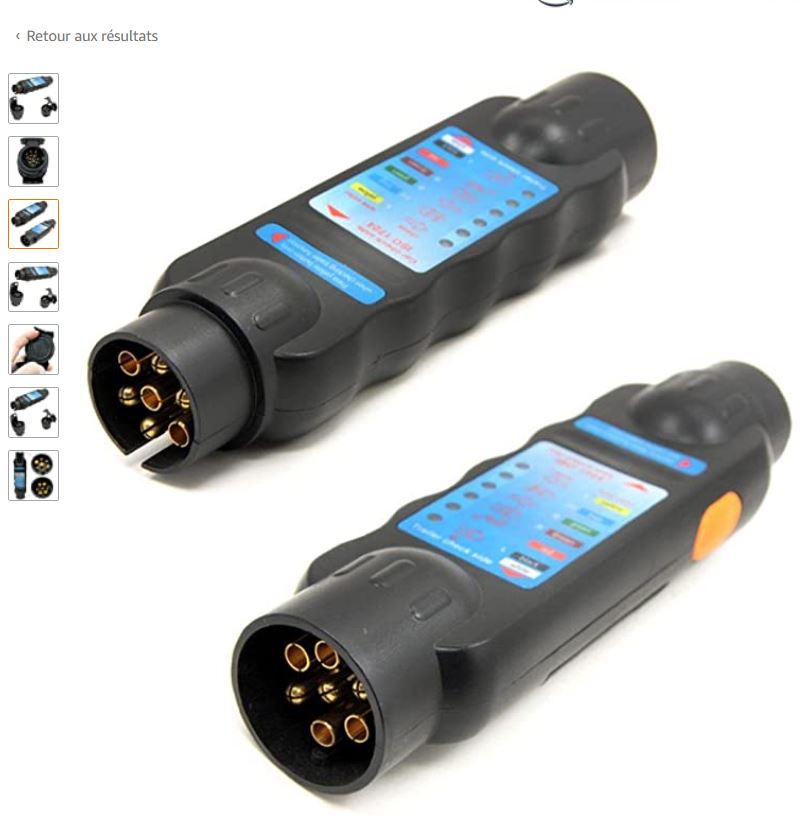

Comme dit judicieusement plus haut un adaptateur c'est 20 euros et on peut chercher un + permanent ailleurs :
https://www.amazon.fr/Gazechimp-Lot-dou ... n4it008-21
