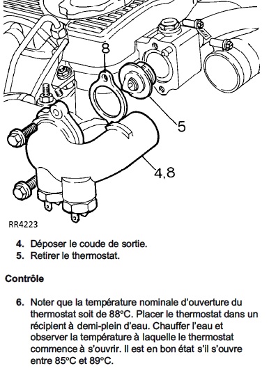

Est ce que tu as vérifié l'ouverture du calorstat?

Re: 300 tdi chauffe après changement de bouchon
tu le déposes
tu le mets dans une casserole avec de l'eau et un thermomètre
tu fais chauffer jusqu'à ce qu'il s'ouvre
tu lis la T°
elle doit correspondre à celle inscrite sur le calorstat: 82°sur la RTA
Ah, il y a aussi la température de fermeture à contrôler (pas en tête) et "non communiquée" sur la RTA nb sur le manuel du 300 tdi c'est 88°
tu lis la T°
