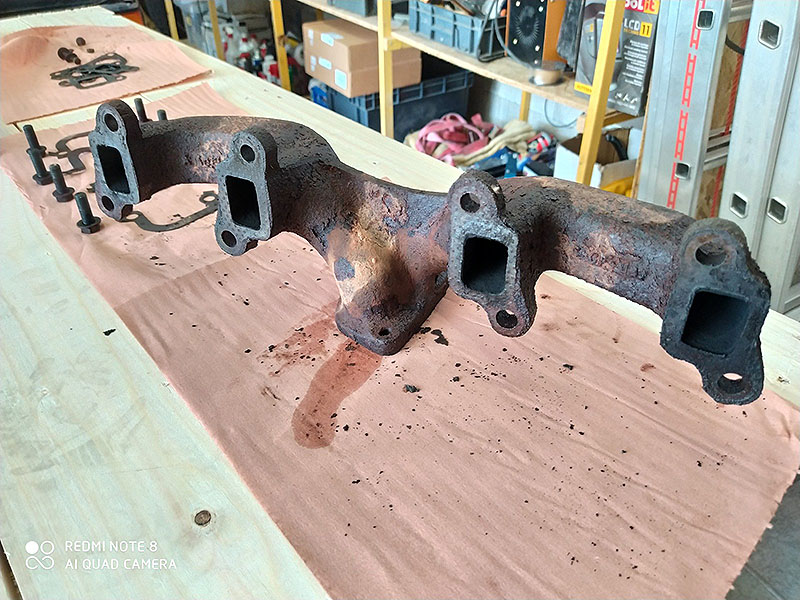

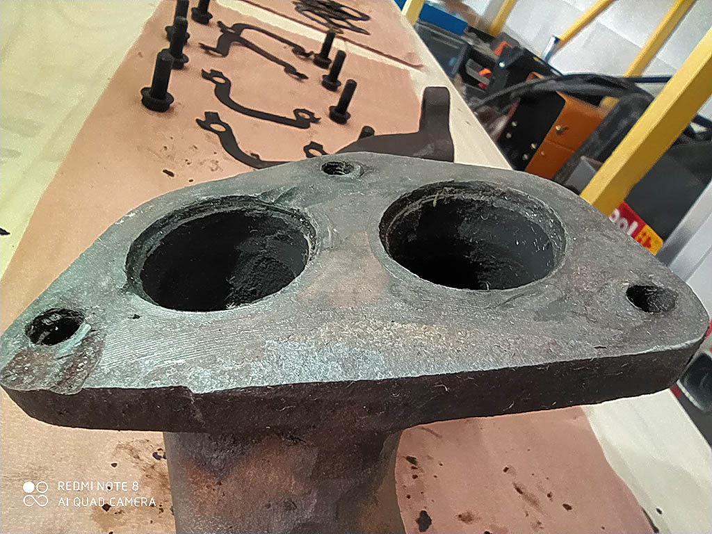

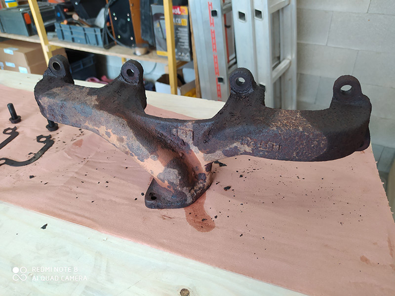

Sur mon rrc 3.5 efi, j'ai déposé un premier collecteur car j'ai une belle fuite entre le Y et le collecteur. J'ai commencé à le nettoyer il n'est pas tant mangé que ça par la rouille, il parait récupérable... (Il avait un aspect bien rouillé, je le pensais hs) Par contre la surface est pas mal abîmée au niveau du raccord avec le Y, mais pas non plus sur toute la surface ou repose le joint, il y a un moyen de corriger ça ? Et un conseil pour nettoyer les surfaces de raccord avec le moteur sans rien abîmer ?

As tu des photos des surfaces endommagées ?

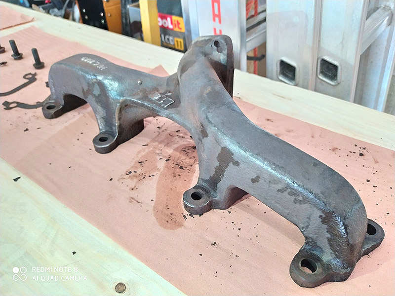

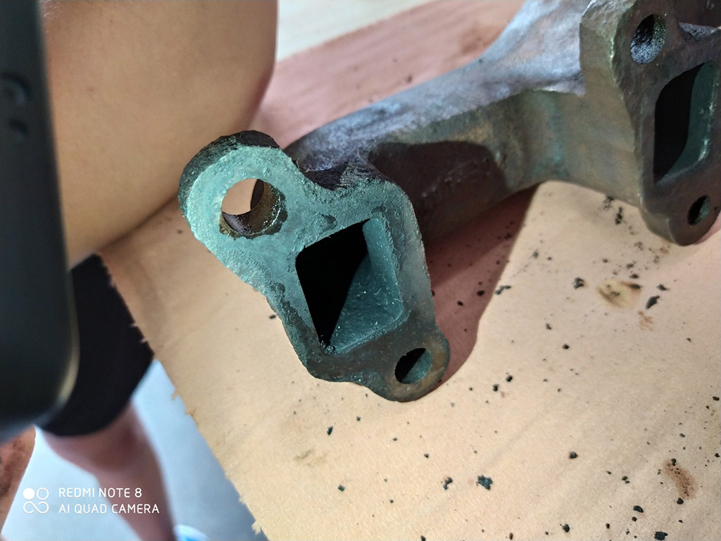

En détail, les plans de joints, côté moteur c'est juste de la crasse, mais je ne sais pas comment m'y prendre pour le décaper sans abîmer.
Et côté Y/descente échappement, c'est pas très beau.

Salut ; Tu peux déjà décalaminer avec une lime"batarde" et finir avec une plus fine .

Pour les plan de joints utilise une cale en bois ayant une surface plane et du papier abrasif. En tour la cale avec le papier et frotte en appuyant sur la cale.
Avant, tu peux utiliser une lame de cutter pour enlever certains résidus.

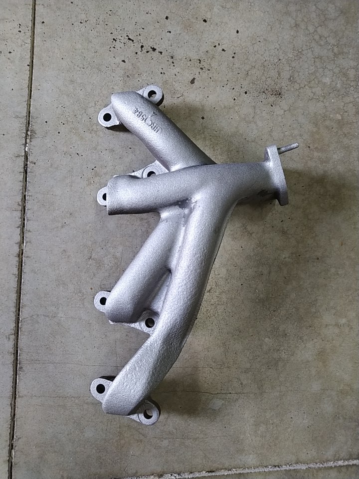

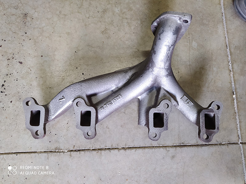

Du coup je les ai passé au sablage, et poncé à la main. Merci pour vos conseils...
