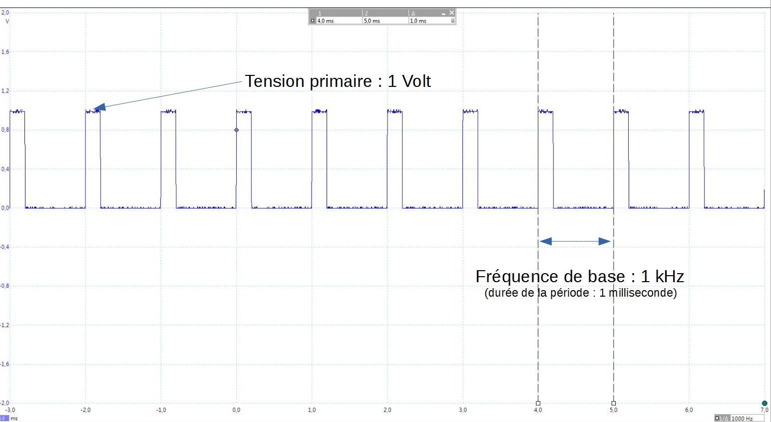

j'ai pris un peu de temps pour explorer la possibilité de vérifier les tensions de commande des différents actuateurs avec un multimètre de base.
Les résultats, pour une fois, sont des plus simples et ne nécessitent aucune interprétation ni calcul. :D
A l'exception des injecteurs, qui sont commandés par une électronique de puissance générant un signal beaucoup plus sophistiqué, l'EGR, la VCV, le turbo, bref tout ce qui est commandé par un rapport cyclique d'ouverture (RCO) tel que le délivrent les circuits numériques — autrement appelé modulation de largeur d'impulsion (MLI) — peut être vérifié avec cette méthode.
Par hypothèse, j'ai considéré la fréquence de base indiquée dans la doc du Td4 (j'espère que ça aussi, ce n'est pas faux) à savoir 1 000 Hertz. La vérification de ce point est importante, même si, en mesure courant continu, l'électronique du multimètre semble ne pas broncher si on reste dans cette gamme de fréquence.
Autre point : il faut absolument commuter le multimètre en voltmètre tension continue sinon les résultats sont inexploitables.
J'ai tenté des mesures, multimètre commuté en courant alternatif, en augmentant la fréquence de base : l'électronique de l'appareil jette l'éponge à 20 kHz. Je n'aurais pas pensé qu'elle puisse tenir si haut en fréquence, comme quoi... :sm11:

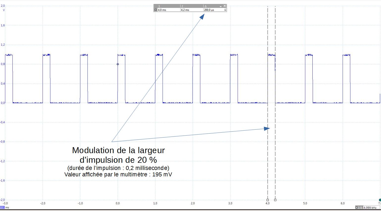

Pour que les non initiés puissent visualiser de quoi on parle, quelques graphes montrant les tensions créneaux et la manière dont les circuits numériques les modulent afin d'obtenir n'importe quelle tension de commande comprise entre un mini de 0 et un maxi de 14,4 V, qui représente évidemment la tension du circuit électrique du véhicule.
Le premier correspond à un RCO de 20%. En d'autres termes, la durée d'un cycle complet est de 1 milliseconde (classiquement, c'est l'inverse de la fréquence exprimée en Hertz) et la durée du signal haut (la tension modulée est de 1 Volt) est de 200 µ secondes, c'est à dire 20% de 1 ms :
La planche suivante montre le détail de la mesure du temps :
Et la dernière montre ce que l'on obtient avec un RCO de 90%, toujours pour 1 KHz et 1 V :
Les tensions relevées au voltmètre, commuté sur la mesure du courant continu (rappel), sont les suivantes :
  • RCO 10% : 96 mV
  • RCO 20% : 195 mV
  • RCO 50% : 490 mV
  • RCO 80% : 784 mV
  • RCO 90% : 883 mV
Les corrélations sont donc excellentes ; comme on pouvait s'y attendre, le seul bémol est que le suivi dynamique du signal est impossible, le voltmètre mettant entre 1 et 2 secondes à afficher les changements de tension.
